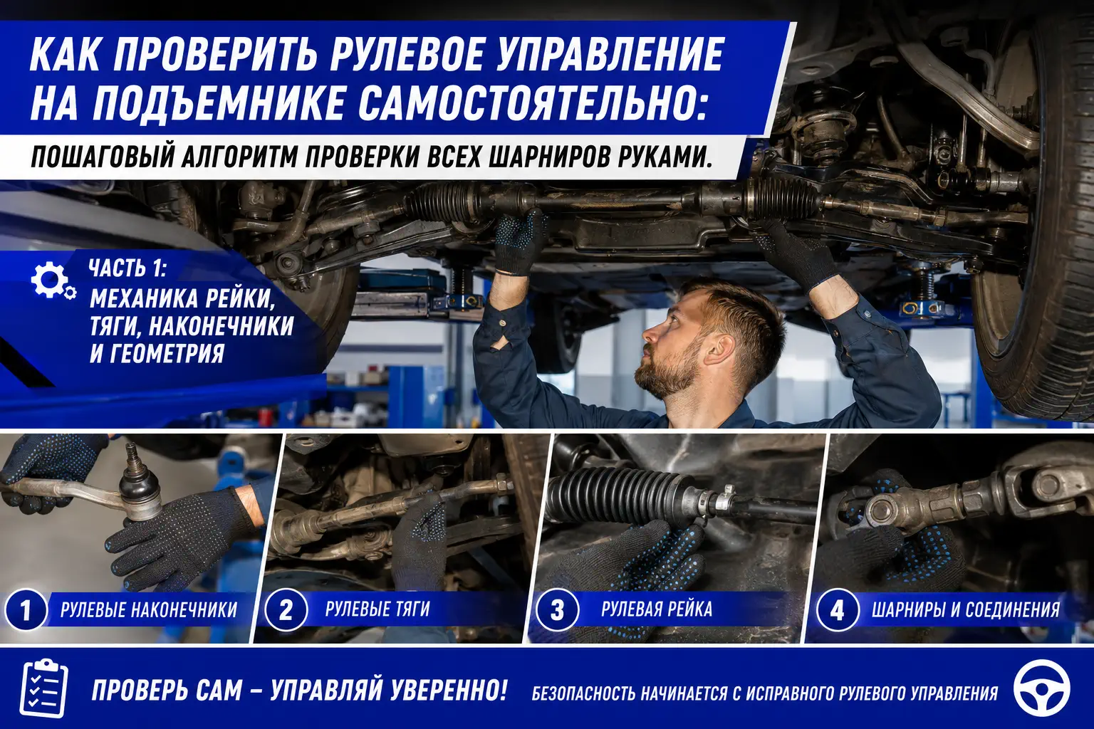

Пошаговый алгоритм проверки рулевого управления на подъемнике
Теперь переходим к самому главному — проверке. Я разобью процесс на несколько этапов, чтобы вам было проще ориентироваться.
Шаг 1: Проверка люфта рулевого колеса
Прежде чем лезть под машину, начните с проверки люфта руля. Для этого:
  • Заведите двигатель (если у вас гидроусилитель или электроусилитель руля).
  • Поверните руль влево и вправо до упора, но не прикладывайте чрезмерных усилий.
  • Обратите внимание на свободный ход руля — он не должен превышать 10-15 градусов. Если люфт больше, это сигнал о неисправности.
Что может быть причиной большого люфта? Это может быть износ рулевой рейки, наконечников, тяг или даже крестовины рулевого вала. Но точный диагноз мы поставим позже.
Шаг 2: Визуальный осмотр рулевой рейки
Поднимаем машину на подъемник и начинаем осмотр с рулевой рейки. Вот на что нужно обратить внимание:
  • Течи. Осмотрите рейку на предмет масляных подтеков. Если вы видите следы жидкости гидроусилителя (обычно красного или желтого цвета), это говорит о неисправности сальников или пыльников.
  • Пыльники. Проверьте состояние пыльников на рейке. Если они порваны или треснуты, внутрь могла попасть грязь, что приведет к ускоренному износу.
  • Крепление. Покачайте рейку руками — она не должна болтаться. Если есть люфт, возможно, ослабли крепления или износились втулки.
Из личного опыта: однажды ко мне приехал клиент с жалобой на стук в руле. При осмотре выяснилось, что у него порвался пыльник на рейке, и внутрь набилось столько грязи, что рейка буквально 'закисла'. Пришлось менять ее целиком. А ведь всего этого можно было избежать, если бы он вовремя заметил порванный пыльник.
Шаг 3: Проверка рулевых тяг и наконечников
Теперь переходим к тягам и наконечникам. Это, пожалуй, самые уязвимые элементы рулевого управления. Вот как их проверить:
  • Визуальный осмотр. Осмотрите тяги и наконечники на предмет трещин, коррозии или деформаций. Если вы видите ржавчину или повреждения, это повод задуматься о замене.
  • Проверка люфта. Возьмитесь за тягу руками и попробуйте покачать ее вверх-вниз и из стороны в сторону. Если есть люфт, значит, изношены шарниры наконечников или втулки тяг.
  • Проверка пыльников. Осмотрите пыльники на наконечниках. Если они порваны или треснуты, внутрь могла попасть грязь, что приведет к ускоренному износу шарнира.
Как проверить наконечники руками? Очень просто:
  • Попросите напарника покачать руль влево-вправо, а сами возьмитесь за наконечник. Если вы чувствуете люфт или слышите стук, значит, наконечник изношен.
  • Также можно взять монтировку и поддеть ею наконечник. Если он болтается, это явный признак неисправности.
Шаг 4: Проверка шаровых опор
Хоть шаровые опоры и не относятся напрямую к рулевому управлению, они тесно с ним связаны и влияют на геометрию колес. Вот как их проверить:
  • Визуальный осмотр. Осмотрите шаровые на предмет трещин, коррозии или деформаций.
  • Проверка люфта. Возьмитесь за колесо руками и попробуйте покачать его вверх-вниз. Если вы чувствуете люфт, возможно, изношена шаровая опора.
  • Проверка с монтировкой. Подденьте монтировкой шаровую опору и попробуйте покачать ее. Если есть люфт, значит, опора изношена.
