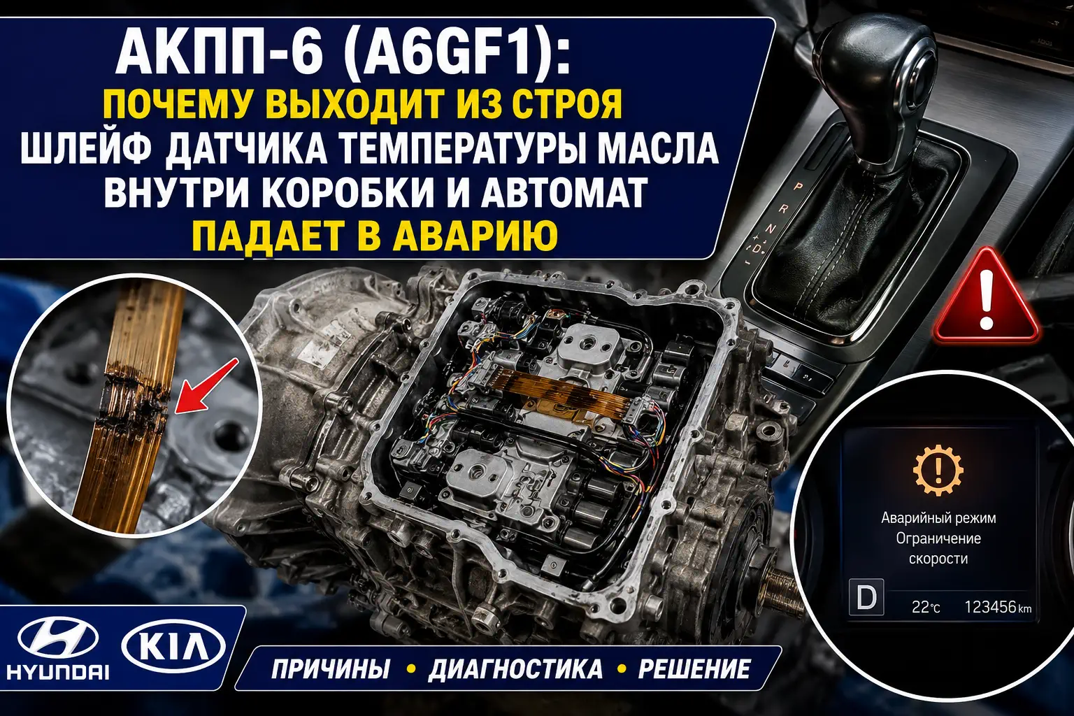

В АКПП A6GF1 датчик температуры расположен внутри коробки, в поддоне. Он соединён с TCU тонким гибким шлейфом — своеобразным 'нервом', по которому передаются электрические сигналы. Именно этот шлейф и становится слабым звеном.
Почему шлейф датчика температуры выходит из строя
Проблема с шлейфом — это не случайность, а конструктивная особенность. Вот основные причины его выхода из строя:
  • Термические нагрузки. Коробка передач — это место, где температура может достигать 120-130°C, особенно в пробках или при агрессивной езде. Шлейф постоянно находится в горячем масле, что со временем приводит к разрушению изоляции проводов.
  • Вибрации и механические нагрузки. Коробка передач — это не статичный агрегат. Она постоянно вибрирует, особенно на неровных дорогах. Эти вибрации передаются на шлейф, вызывая микротрещины в изоляции и обрывы проводников.
  • Качество материалов. Шлейф изготавливается из тонких проводов с полимерной изоляцией. Со временем изоляция становится хрупкой, трескается, и провода начинают замыкать друг на друга или на корпус коробки.
  • Агрессивная химия. Трансмиссионное масло со временем окисляется, образуя кислоты и смолы. Эти вещества разрушают изоляцию шлейфа, ускоряя его выход из строя.
  • Некачественное масло или его несвоевременная замена. Если масло меняют редко или используют дешёвые аналоги, оно быстрее теряет свои свойства. Это ускоряет разрушение шлейфа.

2. Аварийный режим коробки
Если шлейф полностью выходит из строя, коробка переходит в аварийный режим. В этом режиме:
  • машина едет только на одной передаче (обычно на третьей);
  • пропадает динамика разгона;
  • на приборной панели загорается 'Check Engine' или 'Transmission Fail'.
Аварийный режим — это защитная функция, которая предотвращает дальнейшее повреждение коробки. Но ездить в таком режиме неудобно и небезопасно.
