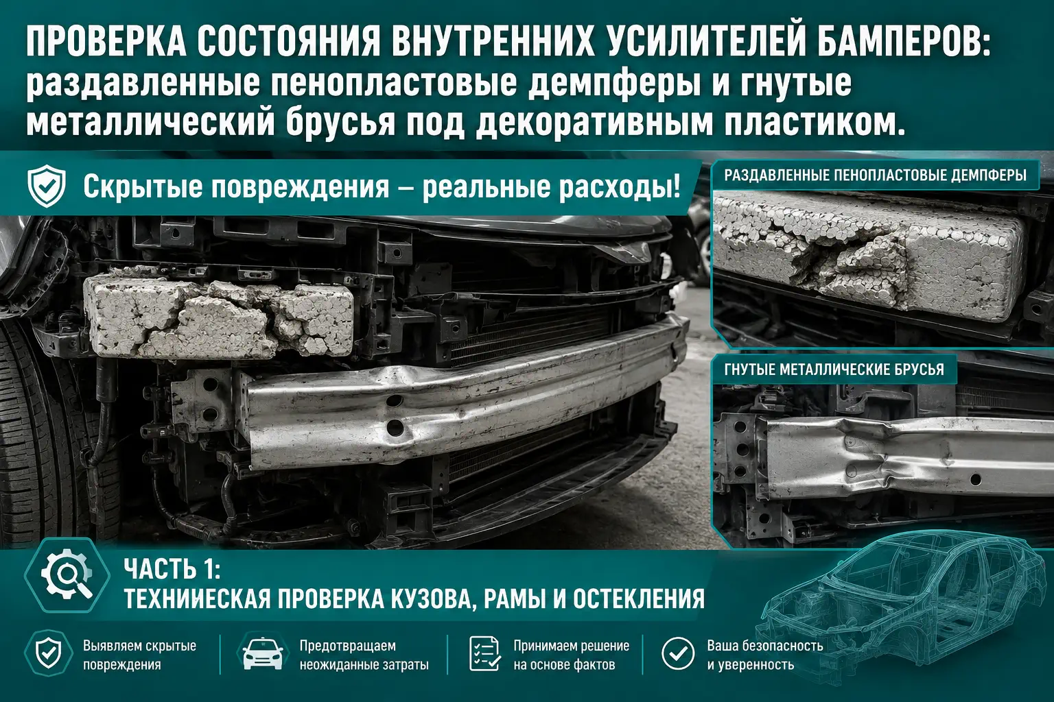

Как проверить усилители бампера без снятия: пошаговая инструкция от автоэксперта
Вы купили подержанный автомобиль или просто хотите проверить состояние своего бампера после легкого столкновения? Не спешите ехать на СТО — многие повреждения можно обнаружить самостоятельно. Я поделюсь с вами проверенными методами, которые использую сам при диагностике.
Визуальный осмотр: ищем очевидные признаки повреждений
Начнем с самого простого — внимательного осмотра. Вам понадобятся:
  • Фонарик (лучше с регулировкой яркости);
  • Зеркало на длинной ручке (можно использовать косметическое);
  • Тонкая отвертка или пластиковая лопатка (для аккуратного отгибания пластика).
Что искать:
  • Трещины и сколы на декоративном пластике — даже небольшие повреждения могут указывать на сильный удар.
  • Провисание бампера — если он не прилегает плотно к кузову или висит неровно, это явный признак проблем с усилителем.
  • Зазоры между бампером и крылом/фарой — в идеале они должны быть равномерными по всей длине.
  • Следы ремонта — неровности краски, следы шпаклевки или клея.
  • Деформация решетки радиатора — если она погнута, скорее всего, пострадал и усилитель.
Помню, как осматривал Ford Focus 2017 года. Внешне машина выглядела идеально, но при ближайшем рассмотрении я заметил едва заметную трещину на стыке бампера и крыла. Владелец уверял, что это 'просто царапина', но стоило снять пластик — и мы обнаружили погнутый усилитель и треснувший демпфер. Продавец явно пытался скрыть последствия ДТП.
Пальпация: как на ощупь определить скрытые повреждения
Даже если визуально все в порядке, не поленитесь провести руками по бамперу. Вот что должно насторожить:
  • Неровности и вмятины — если под пластиком чувствуются бугры или провалы, это может быть деформированный усилитель.
  • Хруст при нажатии — признак раздавленного пенопластового демпфера.
  • Слишком мягкий или слишком жесткий бампер — в норме он должен пружинить, но не прогибаться от легкого нажатия.
Лайфхак от эксперта:
Возьмите обычный магнит (можно от холодильника) и проведите им вдоль бампера. Если в каком-то месте он не притягивается — там может быть шпаклевка или пластиковая заплатка. Это явный признак ремонта после ДТП.
Проверка крепежа: почему болтающийся бампер — это опасно
Даже идеальный усилитель бесполезен, если бампер плохо закреплен. Вот как проверить крепеж:
  • Покачайте бампер руками — он не должен болтаться или скрипеть.
  • Проверьте защелки — пластиковые клипсы должны плотно сидеть в своих гнездах.
  • Осмотрите болты — они должны быть затянуты, без следов ржавчины или деформации.
Если бампер держится на честном слове, при столкновении он может просто отлететь, оставив усилитель один на один с препятствием. А это, как вы уже знаете, чревато серьезными повреждениями кузова.
Тест на звук: как услышать проблемы, которые не видны
Этот метод особенно эффективен для проверки пенопластовых демпферов. Вот что нужно сделать:
  • Легко постучите костяшками пальцев по бамперу в разных местах.
  • Прислушайтесь к звуку:
  • Глухой звук — все в порядке, демпфер цел.
  • Звонкий или пустой звук — демпфер раздавлен или отсутствует.
  • Хруст или скрип — пенопласт разрушен и крошится.
Я часто использую этот метод при осмотре подержанных автомобилей. Помню случай с Volkswagen Golf, где продавец уверял, что машина никогда не была в ДТП. Но стоило постучать по бамперу — и стало ясно, что демпферы отсутствуют. Владелец признался, что после аварии их просто выбросили, а бампер прикрутили обратно. Конечно, от покупки я отказался.
Проверка с помощью диагностического сканера: высокие технологии на страже вашей безопасности
Если у вас есть диагностический сканер (например, Launch или Autel), вы можете проверить состояние бампера с помощью компьютерной диагностики. Вот как это сделать:
  • Подключите сканер к разъему OBD-II.
  • Запустите диагностику кузова (Body Control Module).
  • Проверьте наличие ошибок, связанных с датчиками удара.
Современные автомобили оснащены датчиками, которые фиксируют даже легкие столкновения. Если сканер показывает ошибки типа 'Front Impact Sensor Fault' или 'Bumper Sensor Malfunction', это явный признак проблем с усилителем или демпфером.
Скрытые повреждения: как распознать последствия ДТП по косвенным признакам
Не всегда повреждения усилителей очевидны. Иногда продавцы умело маскируют последствия ДТП, и вам нужно знать, на что обращать внимание. Вот несколько хитростей, которые помогут выявить скрытые проблемы.
Проверка геометрии кузова: почему важны миллиметры
Даже небольшое смещение усилителя может привести к нарушению геометрии кузова. Вот как это проверить:
  • Осмотрите зазоры — они должны быть одинаковыми по всей длине бампера.
  • Проверьте симметрию — сравните левую и правую стороны автомобиля. Если одна фара выше другой или бампер смещен в сторону, это признак серьезных повреждений.
  • Используйте лазерный уровень — если у вас есть такой инструмент, вы можете проверить ровность бампера относительно кузова.
Помню случай с клиентом, который купил Audi A4 с 'идеальным кузовом'. Но при осмотре я заметил, что зазор между бампером и крылом с одной стороны на 3 мм больше, чем с другой. Владелец уверял, что это заводская особенность, но после снятия бампера мы обнаружили погнутый усилитель и деформированный лонжерон. Продавец явно пытался скрыть последствия серьезного ДТП.
Проверка работы фар и датчиков: почему свет может выдать повреждения
Современные автомобили оснащены множеством датчиков, которые расположены в бампере. Если усилитель поврежден, это может сказаться на их работе:
  • Проверьте работу фар — если они светят неровно или мигают, это может быть признаком смещения бампера.
  • Протестируйте парктроники — если они срабатывают с задержкой или не работают вообще, возможно, датчики смещены из-за деформации усилителя.
  • Проверьте камеру заднего вида — если изображение искажено или камера не работает, это может быть связано с повреждением креплений.
Я не раз сталкивался с ситуациями, когда клиенты жаловались на неработающие парктроники, а причина оказывалась в погнутом усилителе, который сместил датчики.
Проверка работы системы безопасности: почему подушки могут не сработать
Усилители бампера напрямую связаны с системой пассивной безопасности автомобиля. Вот что нужно проверить:
  • Считайте ошибки подушек безопасности — если сканер показывает ошибки типа 'Front Impact Sensor Fault', это может быть связано с повреждением усилителя.
  • Проверьте работу преднатяжителей ремней — если они не срабатывают при резком торможении, возможно, система безопасности была сброшена после ДТП.
  • Осмотрите крепления ремней безопасности — если они деформированы или имеют следы ремонта, это признак серьезного столкновения.
Помню случай с BMW X5, где после легкого столкновения подушки безопасности не сработали. При диагностике выяснилось, что датчики удара были отключены после предыдущего ДТП, а усилитель бампера был заменен на неоригинальный. Владелец даже не подозревал, что ездит с неработающей системой безопасности.
