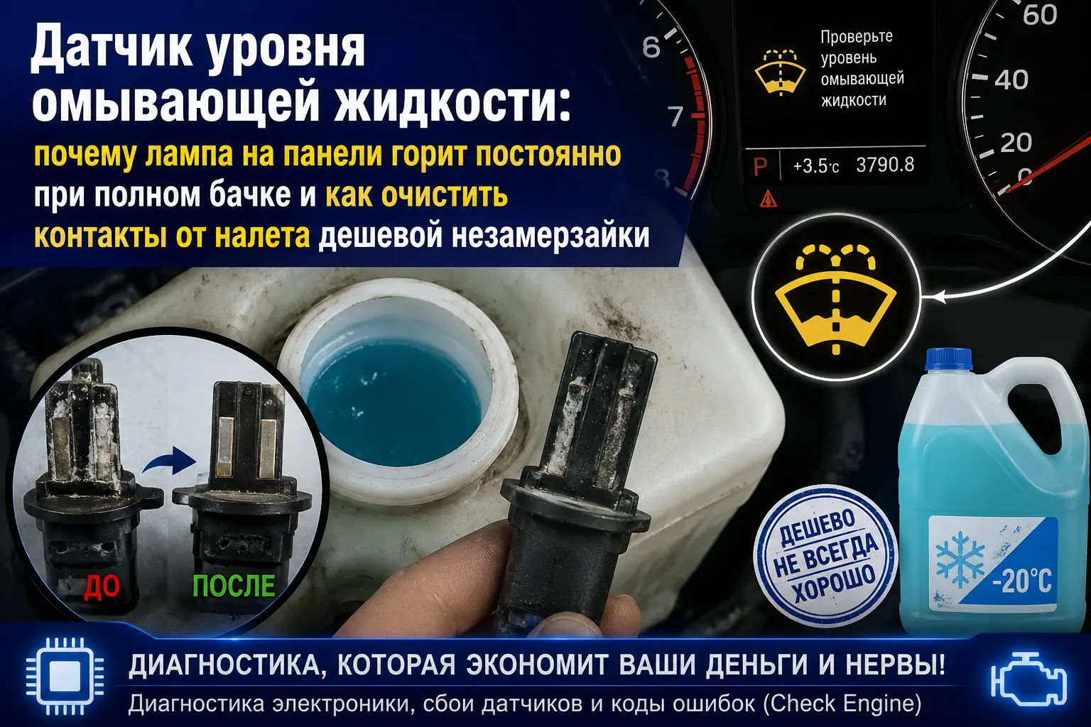

Зимним утром вы садитесь в машину, включаете зажигание — и тут же на панели приборов загорается надоедливая лампочка с изображением брызг. 'Ну вот, опять незамерзайка кончилась', — думаете вы, но открываете капот и видите: бачок полон под завязку. Знакомая ситуация? Поверьте, вы не одиноки. Эта проблема встречается чаще, чем кажется, и чаще всего виноват не сам датчик, а его контакты, которые покрылись налётом от дешёвой незамерзайки. Сегодня я расскажу, почему так происходит, как это исправить своими руками и что делать, чтобы избежать повторения проблемы в будущем.

Шаг 2: Осматриваем датчик и контакты
Выньте датчик и внимательно осмотрите его:
- Поплавок должен быть целым, без трещин и не должен тонуть в жидкости.
- Контакты — на них не должно быть зелёного или белого налёта. Если есть — это окисление.
- Провода — проверьте, нет ли обрывов или повреждений изоляции.
Шаг 3: Чистим контакты
- Возьмите наждачную бумагу и аккуратно зачистите контакты. Не переусердствуйте — достаточно снять верхний слой налёта.
- Смочите ватную палочку в спирте или очистителе контактов и протрите контакты до блеска.
- Проверьте разъём на проводе — часто окисление бывает и там. При необходимости зачистите и его.
- Дайте контактам высохнуть.
