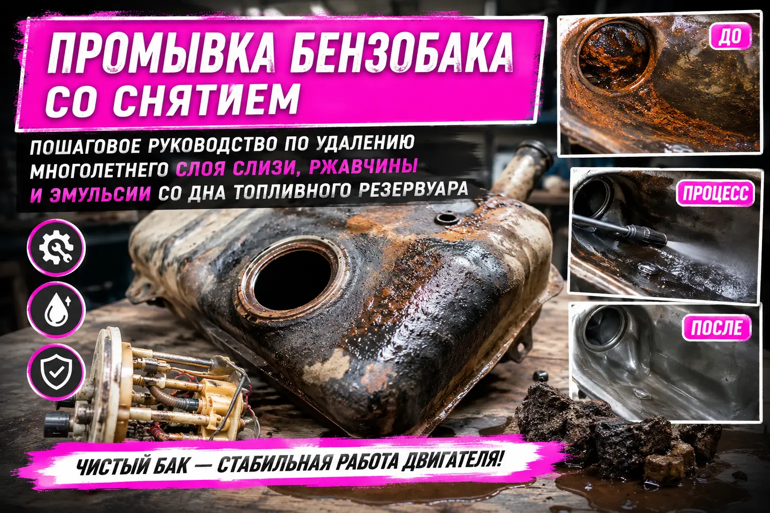

Пошаговое руководство по очистке бензобака от многолетних отложений. Узнайте, как правильно снять, промыть и обработать топливный резервуар для восстановления его работоспособности.
Почему ваш бензобак превратился в болото и как это исправить раз и навсегда
Представьте: вы заводите машину, а двигатель кашляет, как заядлый курильщик после марафона. Или ещё хуже — глохнет на ходу, будто ему не хватает воздуха. Знакомо? А теперь загляните в бензобак. Нет, не просто откройте крышку и посмотрите на свет — возьмите фонарик и загляните поглубже. Если там плавает что-то похожее на желе, а стенки покрыты рыжим налётом, поздравляю: вы стали обладателем 'археологического памятника' под названием 'многолетний слой слизи, ржавчины и эмульсии'.
Я не преувеличиваю. Недавно ко мне на СТО пригнали старенький 'Форд Мондео' 2005 года — владелец жаловался на провалы в тяге и чёрный дым из выхлопной. Когда мы сняли бензобак, внутри обнаружили настоящую 'болотистую экосистему': на дне плескалось сантиметра три густой чёрной жижи, а стенки были покрыты ржавчиной, похожей на кору старого дуба. После промывки машина завелась с пол-оборота, а владелец удивлялся, как он вообще ездил на таком 'топливе'. Вот о чём мы сегодня поговорим: как вернуть бензобаку первозданную чистоту, не превращая процесс в многодневный квест.
