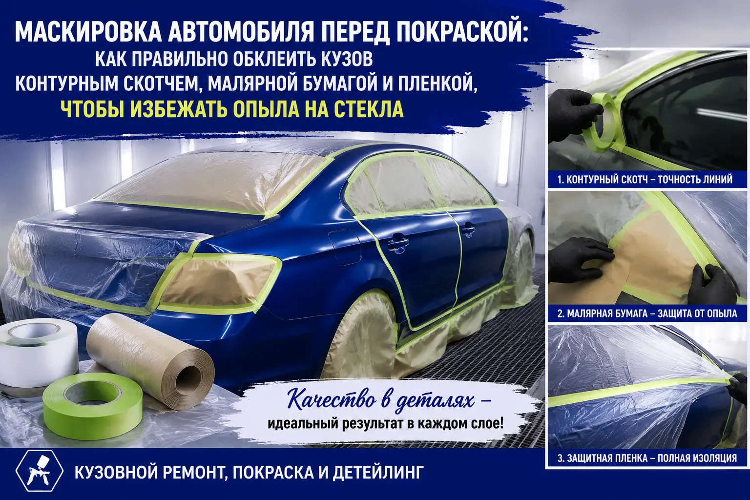

Шаг 2: Защита стекол и фар
Стекла и фары — самые уязвимые места для опыла. Вот как их правильно защитить:
- Используйте пленку для маскировки. Я предпочитаю пленку 3M или аналоги. Она хорошо тянется и плотно прилегает.
- Начните с верхней части стекла. Приклейте скотч по верхнему краю стекла, оставив небольшой запас пленки.
- Аккуратно растяните пленку. Она должна плотно прилегать к стеклу, но не рваться. Для этого используйте пластиковый шпатель или резиновый ракель.
- Закрепите пленку по бокам. Приклейте скотч по краям стекла, плотно прижимая пленку.
- Для фар используйте тот же принцип. Но будьте осторожны — пленка не должна касаться горячих ламп.
Шаг 3: Обклейка кузова контурным скотчем
Контурный скотч — ваш лучший друг при маскировке сложных форм. Вот как его использовать:
- Начните с прямых линий. Например, с границы между крышей и стойкой. Приклейте скотч вдоль линии, плотно прижимая его.
- Для изгибов используйте технику 'гармошки'. Слегка растягивайте скотч, чтобы он повторял форму кузова. Не бойтесь делать небольшие складки — они не помешают.
- Закройте зазоры. Если между деталями есть щели (например, между дверью и кузовом), заклейте их скотчем, чтобы краска не попала внутрь.
- Используйте малярную бумагу для больших поверхностей. Например, для защиты крыльев или дверей. Приклейте бумагу к скотчу, плотно прижимая края.
Шаг 4: Защита колес и арок
Колеса и арки — это зона повышенного риска. Вот как их защитить:
- Используйте пленку или бумагу. Закройте колеса полностью, закрепив пленку скотчем.
- Для арок используйте специальные чехлы. Их можно купить в магазине автотоваров или сделать самостоятельно из плотной пленки.
- Закройте тормозные диски. Используйте картон или пластиковые крышки.
Шаг 5: Финальная проверка
Перед покраской обязательно проверьте:
- Все ли края плотно приклеены? Проведите пальцем по скотчу — если он отходит, подклейте его.
- Нет ли щелей? Посмотрите на маскировку под разными углами — иногда щели видны только сбоку.
- Все ли элементы защищены? Проверьте стекла, фары, ручки, молдинги, колеса.
