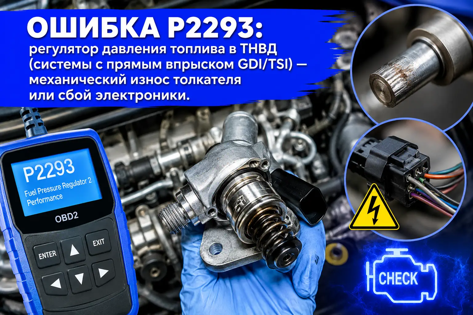

Что такое ошибка P2293 и почему она появляется?
Ошибка P2293 в системах с прямым впрыском топлива (GDI, TSI, FSI и других) означает одно: блок управления двигателем (ЭБУ) зафиксировал несоответствие между заданным и фактическим давлением в топливной рампе. Проще говоря, компьютер просит больше топлива, а система его не даёт. Или наоборот — давление зашкаливает, хотя должно быть стабильным.
Но почему это происходит? Всё дело в конструкции современных моторов. В системах GDI/TSI топливо впрыскивается непосредственно в цилиндры под высоким давлением (до 200 бар и выше). За это давление отвечает топливный насос высокого давления (ТНВД), а точнее — его регулятор. И вот тут-то и кроется проблема:
  • Механический износ толкателя регулятора давления. Со временем толкатель, который передаёт усилие от кулачка распредвала на плунжер ТНВД, стирается или деформируется. В результате насос не может создать нужное давление, и ЭБУ фиксирует ошибку.
  • Сбой электроники регулятора давления. Регулятор — это электромагнитный клапан, который управляется ЭБУ. Если он выходит из строя (например, из-за обрыва цепи или короткого замыкания), давление топлива становится нестабильным.
В моей практике примерно 70% случаев ошибки P2293 связаны именно с механическим износом толкателя. Но бывают и исключения — например, когда проблема кроется в проводке или самом ЭБУ. Как отличить одно от другого? Об этом поговорим дальше.
