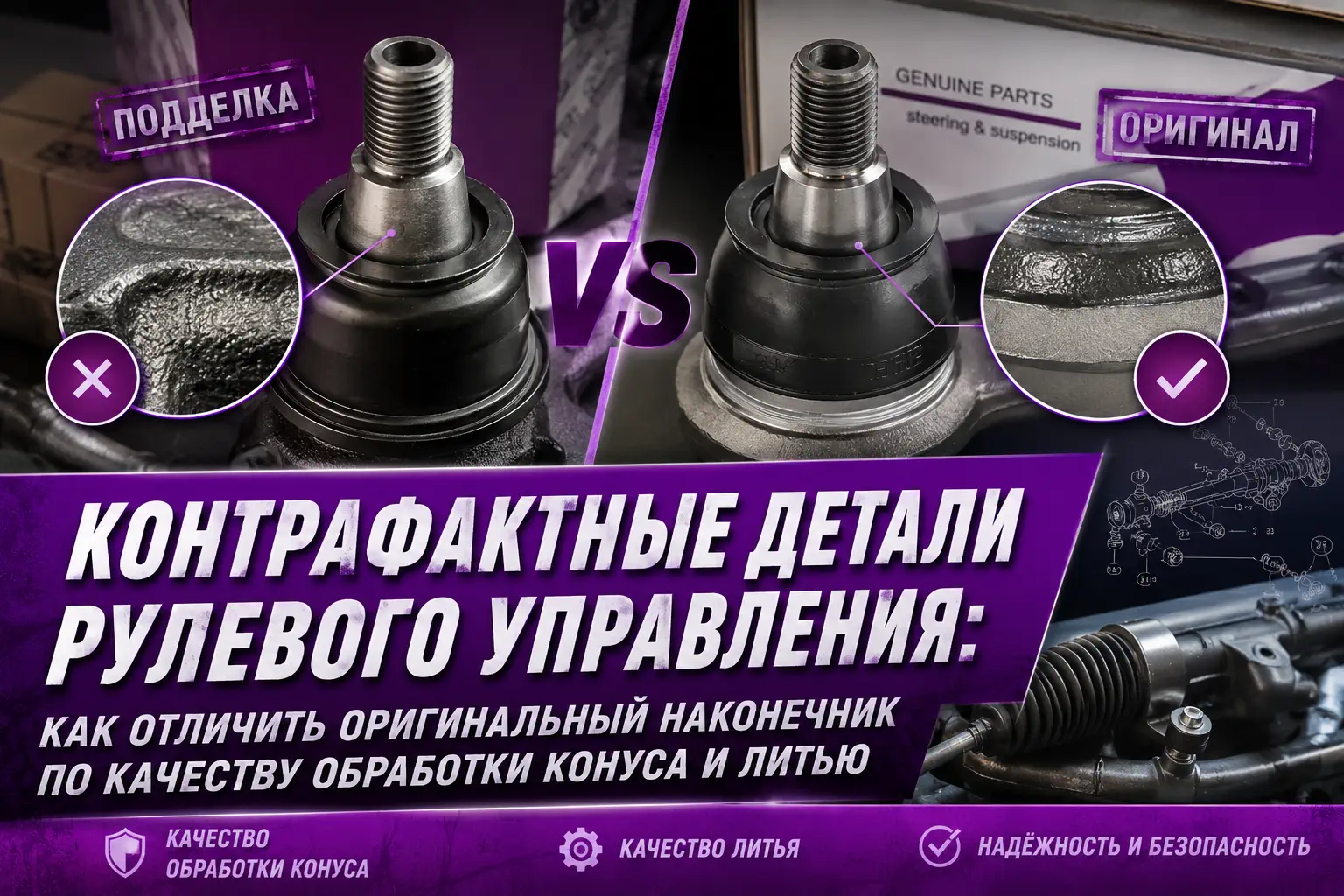

1. Качество литья: как распознать 'халтуру' с первого взгляда
Литьё — это первый и самый очевидный признак, по которому можно отличить оригинал от подделки. Оригинальные наконечники изготавливаются методом точного литья под давлением, что обеспечивает идеальную поверхность без раковин, заусенцев и других дефектов.
Вот на что стоит обратить внимание:
  • Поверхность детали. У оригинала она гладкая, без шероховатостей и наплывов металла. Контрафактные детали часто имеют неровности, следы некачественной обработки.
  • Раковины и поры. Это небольшие углубления или пустоты в металле, которые появляются из-за нарушения технологии литья. У оригинала их быть не должно.
  • Заусенцы. Острые края или остатки металла на стыках — верный признак подделки. Оригинальные детали проходят дополнительную обработку, чтобы убрать все лишние элементы.
Несколько лет назад ко мне приехал клиент с жалобами на стук в рулевом управлении. При диагностике выяснилось, что наконечники, которые он установил, имели явные дефекты литья: раковины и заусенцы. После замены на оригинальные детали стук исчез, а управляемость машины заметно улучшилась.
2. Обработка конуса: почему этот нюанс критически важен
Конус — это та часть наконечника, которая вставляется в поворотный кулак. От его качества зависит надёжность крепления и точность управления. У оригинальных деталей конус обработан с высокой точностью: он идеально гладкий, без царапин и задиров.
Вот как проверить качество обработки конуса:
  • Визуальный осмотр. Возьмите деталь в руки и внимательно осмотрите конус. На нём не должно быть никаких дефектов: царапин, задиров, следов коррозии.
  • Тактильная проверка. Проведите пальцем по поверхности конуса. У оригинала она должна быть идеально гладкой, без шероховатостей.
  • Проверка на просвет. Если посмотреть на конус под углом, на нём не должно быть никаких неровностей или волн.
Я помню случай, когда клиент принёс наконечник с явными следами некачественной обработки конуса. Он был шероховатым, с задирами, и это сразу бросалось в глаза. После установки такого наконечника рулевое управление начало 'гулять', и машину стало уводить в сторону. Пришлось срочно менять деталь на оригинальную.
