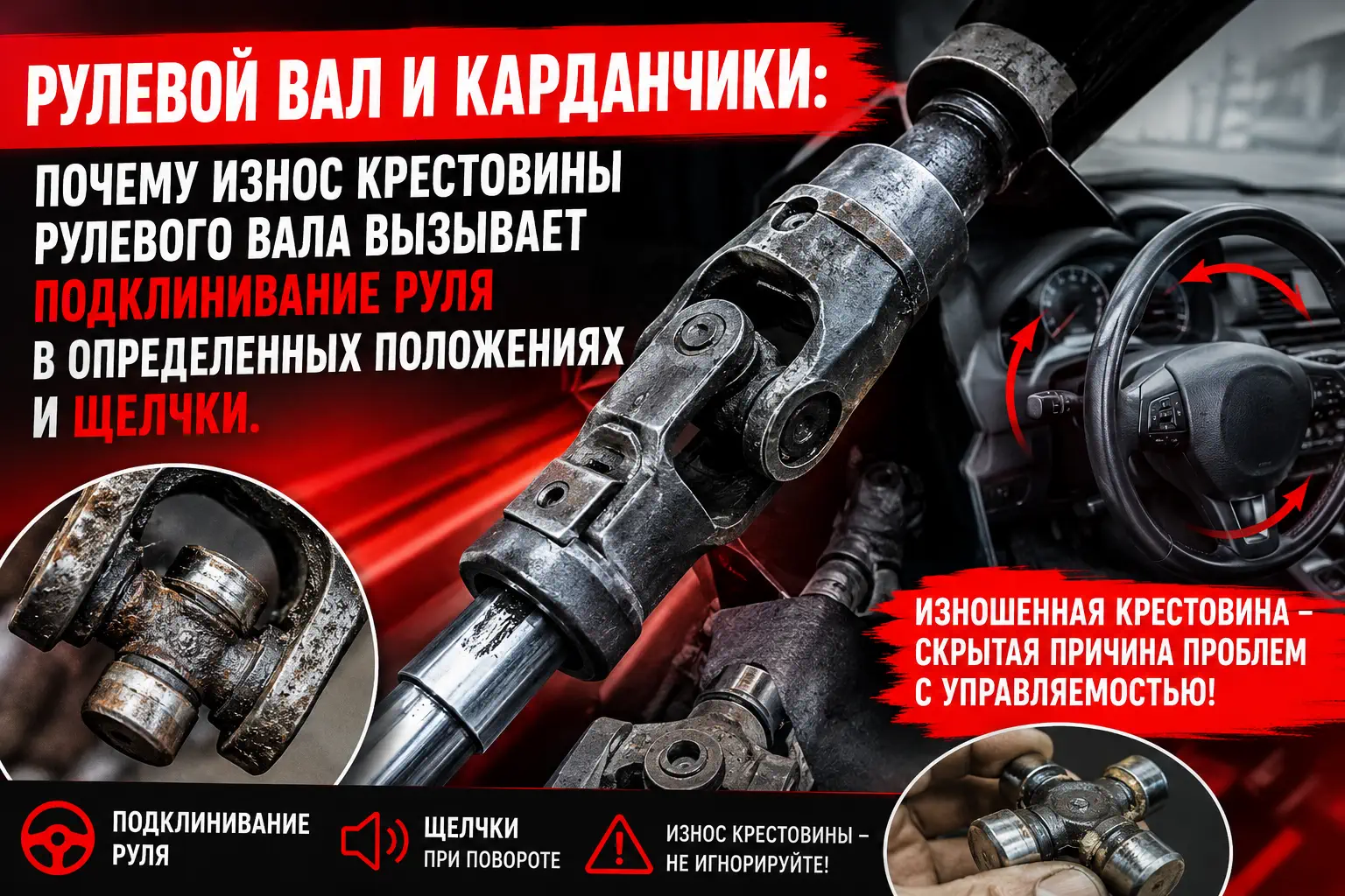

Почему руль начинает подклинивать и щелкать: разбираемся с крестовиной рулевого вала
Представьте: вы поворачиваете руль, а он вдруг 'сопротивляется', будто что-то мешает. Или слышите отчетливые щелчки при каждом движении. Знакомо? Если да, то вы уже столкнулись с одной из самых коварных проблем рулевого управления — износом крестовины рулевого вала. Честно говоря, это как 'бомба замедленного действия': сначала симптомы почти незаметны, но со временем ситуация ухудшается, и вот уже руль клинит в самый неподходящий момент.
В этой статье мы разберемся, почему так происходит, как вовремя распознать проблему и что делать, чтобы избежать дорогостоящего ремонта. Я поделюсь своим опытом — за годы работы с автомобилями я не раз сталкивался с этой неисправностью, и каждый раз находил новые нюансы. Например, однажды ко мне приехал владелец BMW E39, который жаловался на 'тугой руль' при повороте налево. После диагностики выяснилось, что крестовина рулевого вала была изношена настолько, что ее игольчатые подшипники буквально рассыпались. А ведь он мог избежать этого, если бы знал, на что обращать внимание!

Крестовина — это, по сути, 'сердце' карданного шарнира. Она состоит из четырех игольчатых подшипников, которые позволяют валу поворачиваться в разных плоскостях. Но именно эти подшипники и становятся слабым звеном. Со временем они изнашиваются, смазка высыхает, а металл начинает тереться о металл. И вот тут начинаются проблемы.

Как понять, что проблема именно в крестовине?
Симптомы износа крестовины рулевого вала могут быть разными, но чаще всего водители замечают следующее:
  • Подклинивание руля в определенных положениях. Например, руль может 'закусывать' при повороте налево или направо, но легко возвращается в центральное положение.
  • Щелчки или стуки при повороте руля. Это классический признак износа игольчатых подшипников.
  • Вибрация на руле. Если крестовина сильно изношена, она может передавать вибрации от колес на руль.
  • Тугой руль. В запущенных случаях руль становится тяжелее, особенно при маневрах на малой скорости.
Однажды ко мне пригнали Ford Focus с жалобой на 'тугой руль'. Владелец думал, что проблема в гидроусилителе, но после осмотра выяснилось, что крестовина рулевого вала была настолько изношена, что игольчатые подшипники буквально 'заедали'. После замены крестовины руль стал вращаться легко и плавно.
