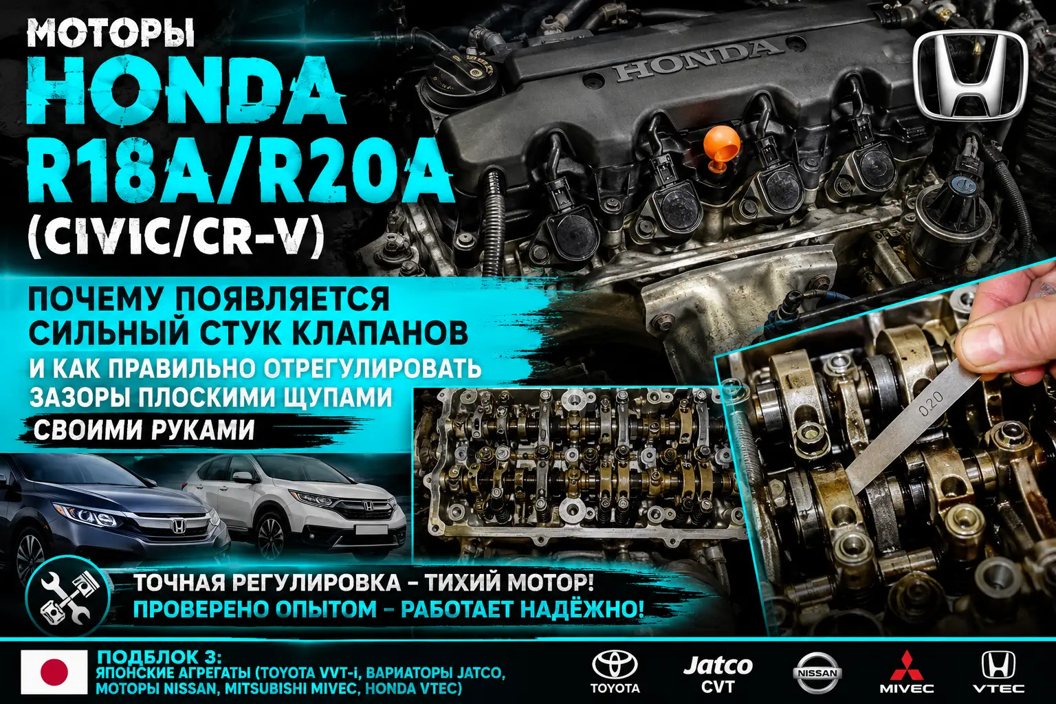

Разбираем причины сильного стука клапанов в двигателях Honda R18A/R20A (Civic, CR-V). Пошаговая инструкция по регулировке зазоров плоскими щупами без СТО.
Моторы Honda R18A/R20A (Civic/CR-V): почему появляется сильный стук клапанов и как правильно отрегулировать зазоры плоскими щупами своими руками
