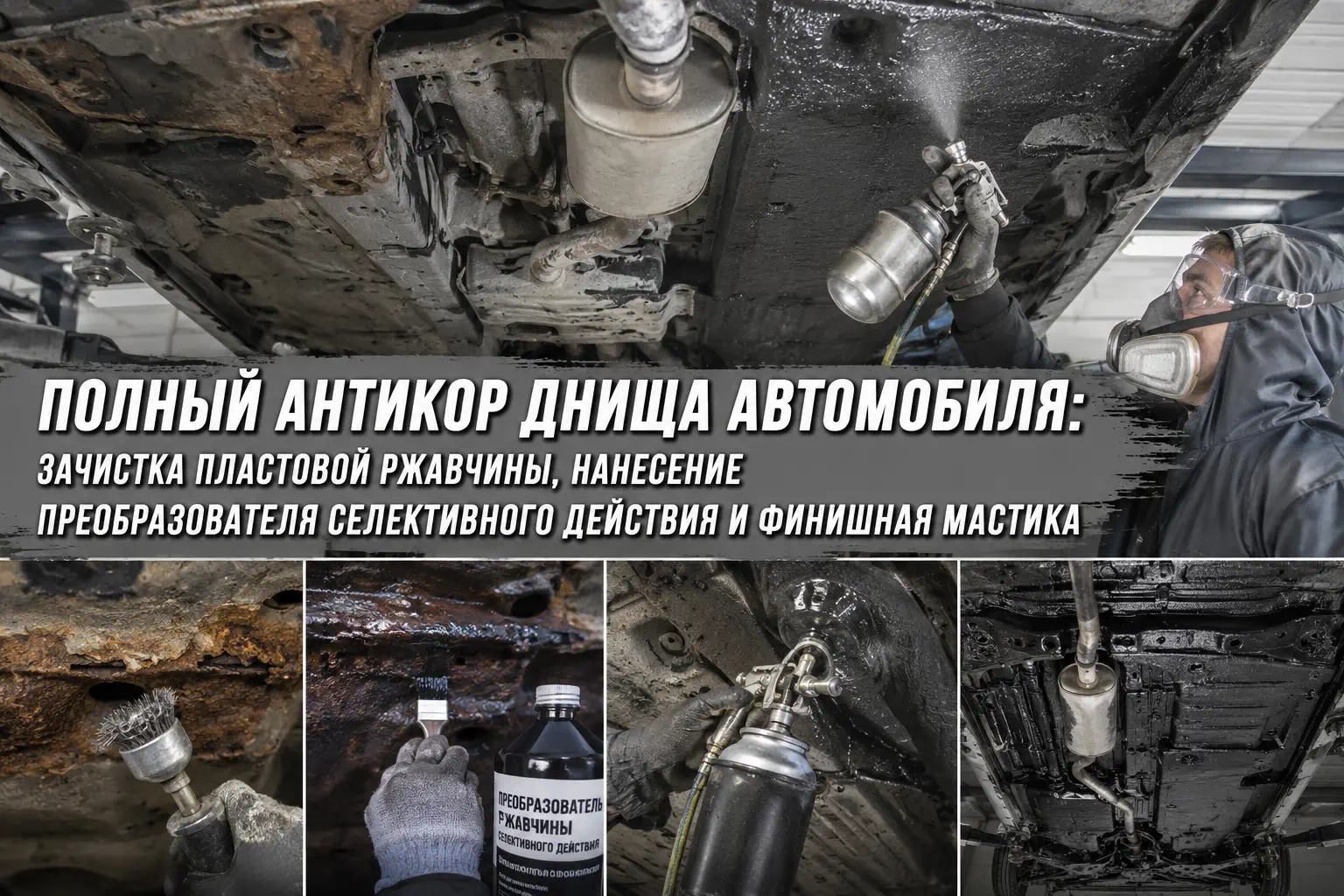

Подготовка днища: как правильно зачистить пластовую ржавчину
Теперь, когда у вас есть все инструменты и материалы, можно приступать к самой ответственной части работы — зачистке ржавчины. От того, насколько тщательно вы это сделаете, зависит долговечность всего антикора. Вот пошаговая инструкция:
Шаг 1: Мойка и сушка днища
Прежде чем браться за инструменты, нужно очистить днище от грязи, масла и старого антикора. Используйте мойку высокого давления или просто щётку с мыльным раствором. Особое внимание уделите швам и полостям — там скапливается больше всего грязи.
После мойки тщательно просушите днище. Можно использовать строительный фен или просто оставить машину на солнце на пару часов. Влага — враг антикора, поэтому убедитесь, что поверхность полностью сухая.
Шаг 2: Удаление старого антикора и рыхлой ржавчины
Старый антикор часто скрывает под собой ржавчину, поэтому его нужно удалить. Используйте скребок или шпатель, чтобы снять отслоившиеся участки. Если антикор держится крепко, можно оставить его, но только если под ним нет ржавчины.
Рыхлую ржавчину удаляйте металлической щёткой или наждачной бумагой. Не бойтесь прилагать усилия — чем тщательнее вы это сделаете, тем дольше прослужит новый антикор.
Шаг 3: Зачистка пластовой ржавчины
Вот здесь начинается самое интересное. Пластовая ржавчина требует радикальных мер. Используйте болгарку с лепестковым кругом (начинайте с зернистости P40, затем переходите на P80 и P120). Зачищайте ржавчину до чистого металла, но не переусердствуйте — не нужно снимать лишний слой.
В труднодоступных местах (например, в полостях лонжеронов) используйте проволочную щётку или наждачную бумагу. Если ржавчина очень глубокая, может потребоваться пескоструйная обработка.
Шаг 4: Контроль качества зачистки
После зачистки внимательно осмотрите все участки. Чистый металл должен быть гладким, без рыжих пятен и рыхлых участков. Проведите рукой по поверхности — если чувствуете шероховатости или неровности, зачистите их дополнительно.
Если на металле остались глубокие раковины или сквозные дыры, их нужно заварить или заделать шпатлёвкой по металлу. Но это уже тема для отдельной статьи.
Шаг 5: Обезжиривание поверхности
Перед нанесением преобразователя ржавчины поверхность нужно обезжирить. Используйте уайт-спирит или специализированный обезжириватель. Наносите его тряпкой или кистью, затем протрите насухо чистой ветошью.

Как правильно наносить преобразователь
  • Подготовка: обезжирьте поверхность и убедитесь, что она сухая.
  • Нанесение: используйте кисть или валик. Наносите состав равномерным слоем, не пропуская ни одного участка. Особое внимание уделите швам и полостям.
  • Время выдержки: следуйте инструкции на упаковке. Обычно это 15-30 минут.
  • Удаление излишков: если преобразователь оставляет белый налёт, удалите его чистой тряпкой.
  • Промывка (если требуется): некоторые составы требуют промывки водой после нанесения. Уточните это в инструкции.

Как наносить мастику
  • Подготовка: убедитесь, что грунт полностью высох. Если на нём есть пыль или грязь, удалите её.
  • Смешивание: если мастика двухкомпонентная, смешайте её в нужной пропорции.
  • Нанесение: используйте кисть, валик или краскопульт. Наносите мастику равномерным слоем толщиной 1-2 мм. Не экономьте — чем толще слой, тем лучше защита.
  • Сушка: дайте мастике высохнуть в течение времени, указанного в инструкции (обычно 12-24 часа). Не эксплуатируйте автомобиль до полного высыхания.
