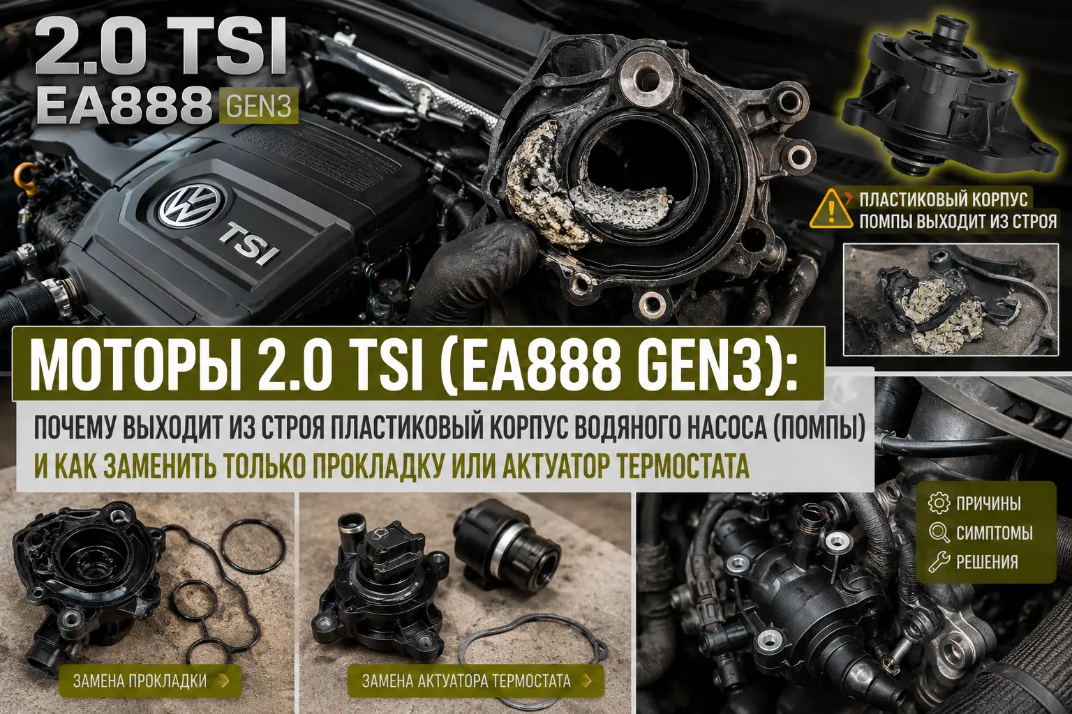

Разбираем причины выхода из строя пластикового корпуса водяного насоса (помпы) в моторах 2.0 TSI (EA888 gen3). Узнайте, как заменить прокладку или актуатор термостата без полной замены помпы.
Моторы 2.0 TSI (EA888 gen3): почему выходит из строя пластиковый корпус водяного насоса (помпы) и как заменить только прокладку или актуатор термостата
Почему владельцы 2.0 TSI нервно поглядывают на датчик температуры
Представьте: вы едете по трассе, мотор 2.0 TSI gen3 работает как часы, стрелка температуры уверенно держится на середине... И вдруг — бац! — загорается "чек", а стрелка начинает медленно, но верно ползти вверх. Знакомо? Если да, то вы не одиноки. Проблема с пластиковым корпусом водяного насоса на этих моторах — настоящая "болезнь", которая косит владельцев Skoda, VW, Audi и Seat с завидной регулярностью.
Я сам столкнулся с этим на своей Octavia 3 с мотором CZPA. Вроде всё было хорошо, но однажды утром машина отказалась заводиться — антифриз ушёл в неизвестном направлении, а на асфальте под капотом расплылось характерное пятно. Диагноз? Трещина в пластиковом корпусе помпы. И это при пробеге всего 87 тысяч километров! Честно говоря, я был в шоке — ожидал от немецкого мотора большего.
В этой статье мы разберём:
  • Почему пластиковый корпус помпы на 2.0 TSI gen3 трескается и течёт;
  • Как вовремя распознать проблему, чтобы не попасть на дорогостоящий ремонт;
  • Можно ли заменить только прокладку или актуатор термостата, не меняя весь корпус;
  • Пошаговую инструкцию по замене с фото и лайфхаками из личного опыта;
  • Какие запчасти лучше выбрать, чтобы не нарваться на подделку.
Если вы владелец автомобиля с мотором EA888 третьего поколения, эта информация сэкономит вам время, нервы и деньги. Давайте разбираться!
Анатомия проблемы: почему пластиковый корпус помпы на 2.0 TSI gen3 не выдерживает
Конструктивные особенности: гениальность или просчёт инженеров?
Моторы семейства EA888 gen3 (коды CZDA, CZEA, CZPA, CJXB и другие) — это настоящие рабочие лошадки концерна VAG. Они ставятся на десятки моделей, от Golf до Tiguan, и славятся своей мощностью и экономичностью. Но есть у них и слабое место — система охлаждения, а точнее, пластиковый корпус водяного насоса, объединённый с термостатом.
Почему инженеры решили сделать корпус из пластика? Всё просто: лёгкость, дешевизна производства и возможность интегрировать в него дополнительные элементы (например, актуатор термостата). Но вот беда — пластик не дружит с высокими температурами и вибрациями. А в моторе 2.0 TSI и того, и другого предостаточно.
Вот как устроен этот узел:
  • Корпус помпы — пластиковый, с интегрированным термостатом и актуатором;
  • Крыльчатка помпы — металлическая, приводится в движение ремнём ГРМ;
  • Актуатор термостата — электронный клапан, регулирующий поток антифриза;
  • Прокладка — уплотнитель между корпусом и блоком цилиндров.
Проблема в том, что пластик со временем теряет свои свойства. Под воздействием температурных перепадов и вибраций он становится хрупким, появляются микротрещины, которые со временем превращаются в полноценные протечки. И вот тут начинается самое интересное...
Типичные сценарии поломки: от "капельки" до катастрофы
Я выделил три основных сценария, с которыми сталкиваются владельцы:
  • "Капельная стадия" — антифриз начинает потихоньку сочиться через прокладку или микротрещины. На этой стадии многие игнорируют проблему, доливая жидкость и надеясь на лучшее. Но это как бомба замедленного действия — рано или поздно она рванёт.
  • "Аварийный режим" — когда трещина становится заметной, антифриз начинает уходить быстрее. Мотор перегревается, ЭБУ включает аварийный режим, ограничивая мощность. Тут уже не до шуток — нужно срочно принимать меры.
  • "Катастрофа" — если игнорировать проблему, можно дождаться полного разрушения корпуса. Антифриз уходит в один момент, мотор перегревается, и вот уже на горизонте маячит капитальный ремонт. Поверьте, это не та ситуация, в которой хочется оказаться.
У меня был второй сценарий. Сначала я заметил, что уровень антифриза падает быстрее обычного. Потом появился характерный сладковатый запах в салоне — первый звоночек. А когда загорелся "чек" и машина начала тупить, я понял: пора действовать.

Замена прокладки: пошаговая инструкция с фото
Если проблема только в прокладке, можно обойтись её заменой. Это дешевле и быстрее, чем менять весь корпус. Вот как это сделать:
Необходимые инструменты и материалы:
  • Новая прокладка (оригинал или аналог — например, Elring или Victor Reinz);
  • Набор торцевых головок (включая TORX);
  • Динамометрический ключ;
  • Антифриз для доливки;
  • Герметик для прокладок (по желанию);
  • Чистая ветошь.
Пошаговая инструкция:
  • Слейте антифриз. Для этого откройте крышку расширительного бачка и найдите сливной кран на радиаторе. Подставьте ёмкость и слейте жидкость. Внимание: антифриз токсичен, не сливайте его на землю!
  • Снимите ремень ГРМ. Для этого нужно ослабить натяжитель и снять ремень с шкива помпы. Будьте осторожны — если у вас цепной привод, этот шаг не потребуется.
  • Отсоедините актуатор термостата. Он крепится на двух болтах и имеет электрический разъём. Отсоедините разъём и открутите болты.
  • Открутите корпус помпы. Он крепится на нескольких болтах (обычно 5-6 штук). Открутите их и аккуратно снимите корпус. Будьте готовы к тому, что из него выльется остаток антифриза.
  • Очистите поверхности. Удалите остатки старой прокладки с корпуса и блока цилиндров. Используйте для этого пластиковый скребок или специальный очиститель.
  • Установите новую прокладку. Нанесите на неё тонкий слой герметика (по желанию) и установите на место. Убедитесь, что она правильно села в пазы.
  • Установите корпус помпы на место. Закрутите болты вручную, а затем затяните их динамометрическим ключом с моментом, указанным в мануале (обычно около 10 Нм).
  • Установите актуатор термостата. Подключите электрический разъём и закрепите актуатор на корпусе.
  • Установите ремень ГРМ. Натяните его с помощью натяжителя и убедитесь, что он правильно сел на шкивы.
  • Залейте антифриз. Используйте жидкость, рекомендованную производителем. Заливайте её медленно, чтобы избежать образования воздушных пробок.
  • Запустите мотор и проверьте на утечки. Дайте мотору поработать несколько минут, затем заглушите его и проверьте уровень антифриза. При необходимости долейте.
Вот и всё! Если всё сделано правильно, проблема с протечкой должна исчезнуть. У меня этот метод сработал — после замены прокладки и актуатора течь прекратилась, и мотор стал работать как новый.

Личный опыт: как я ремонтировал корпус помпы на своей Octavia 3
Первые признаки проблемы: как я заметил утечку
Всё началось с того, что я заметил сладковатый запах в салоне. Сначала я не придал этому значения — думал, что это просто особенности работы климат-контроля. Но когда запах стал появляться всё чаще, я начал подозревать неладное.
Потом я заметил, что уровень антифриза в расширительном бачке падает быстрее обычного. Я долил жидкость и решил понаблюдать. Через неделю уровень снова упал — и тут я понял, что пора действовать.
Я открыл капот и осмотрел моторный отсек. Под корпусом помпы я заметил небольшое пятно антифриза. При ближайшем рассмотрении оказалось, что из корпуса сочится жидкость. Тут же загорелся "чек", и машина перешла в аварийный режим.
Диагностика: что показал сканер и визуальный осмотр
Я подключил сканер VCDS и увидел ошибку P2181 — неисправность системы охлаждения. Это подтвердило мои подозрения о проблеме с помпой или термостатом.
Визуальный осмотр показал, что корпус помпы имеет небольшую трещину. Прокладка выглядела целой, но я решил заменить и её — на всякий случай. Актуатор термостата тоже работал нестабильно — иногда не открывался до конца.
Я решил, что можно обойтись малой кровью — заменить прокладку и актуатор, не меняя весь корпус. Тем более, что трещина была небольшой, и я надеялся, что она не будет прогрессировать.

Процесс ремонта: пошаговое описание с фото
Я решил заменить прокладку и актуатор самостоятельно. Вот как это было:
  • Слив антифриза. Я открыл крышку расширительного бачка и слил антифриз через сливной кран на радиаторе. Подставил ёмкость, чтобы не пролить жидкость на землю.
  • Снятие ремня ГРМ. Я ослабил натяжитель и снял ремень с шкива помпы. Будьте осторожны — если у вас цепной привод, этот шаг не потребуется.
  • Отсоединение актуатора. Я отсоединил электрический разъём и открутил два болта, которые крепят актуатор к корпусу помпы.
  • Снятие корпуса помпы. Я открутил пять болтов, которые крепят корпус к блоку цилиндров. Аккуратно снял корпус — из него вылилось немного антифриза.
  • Очистка поверхностей. Я удалил остатки старой прокладки с корпуса и блока цилиндров. Использовал для этого пластиковый скребок и специальный очиститель.
  • Установка новой прокладки. Я установил новую прокладку на место и убедился, что она правильно села в пазы.
  • Установка корпуса помпы. Я поставил корпус на место и затянул болты динамометрическим ключом с моментом 10 Нм.
  • Установка нового актуатора. Я подключил электрический разъём и закрепил актуатор на корпусе.
  • Установка ремня ГРМ. Я натянул ремень с помощью натяжителя и убедился, что он правильно сел на шкивы.
  • Заливка антифриза. Я залил новый антифриз стандарта G13 и запустил мотор. Дал ему поработать несколько минут, затем заглушил и проверил уровень. При необходимости долил жидкость.
Вот и всё! Ремонт занял около трёх часов. После этого я проехал несколько сотен километров и убедился, что течь исчезла. Мотор стал работать стабильнее, и ошибка P2181 больше не появлялась.
Результаты: как ведёт себя машина после ремонта
После ремонта машина стала работать как новая. Вот что изменилось:
  • Уровень антифриза перестал падать — течь исчезла;
  • Мотор перестал перегреваться — стрелка температуры уверенно держится на середине;
  • Ошибка P2181 больше не появляется — актуатор термостата работает исправно;
  • Машина стала динамичнее — исчезли провалы при разгоне.
Я доволен результатом. Да, пришлось потратить время и деньги, но это того стоило. Теперь я уверен в том, что мотор не перегреется, и могу спокойно ездить на своей Octavia.
