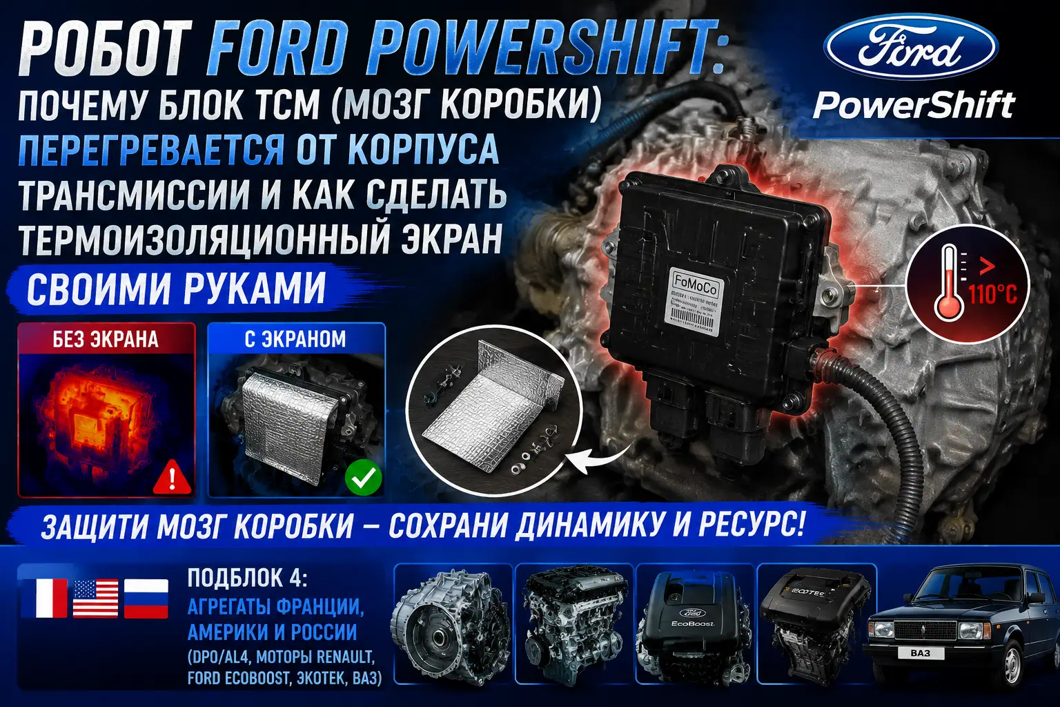

Почему блок ТСМ перегревается: основные причины
Перегрев ТСМ — это не случайность, а следствие конструктивных особенностей и условий эксплуатации. Вот основные причины:
1. Близкое расположение к горячему корпусу коробки
В PowerShift блок ТСМ установлен на боковой поверхности коробки, буквально в нескольких сантиметрах от масляного поддона. Во время работы трансмиссия нагревается, и тепло передается на корпус. Особенно сильно коробка греется:
  • В пробках (отсутствие обдува).
  • При агрессивной езде (частые переключения, резкие ускорения).
  • В жаркую погоду (температура под капотом может достигать 70-80°C).
Я замерял температуру на корпусе ТСМ своего Focus в разных условиях:
  • Городской режим (пробки, +25°C на улице) — 95°C.
  • Трасса (100 км/ч, +30°C) — 80°C.
  • Агрессивная езда (резкие ускорения, +20°C) — 110°C.
Для сравнения: у коробки DSG от Volkswagen блок мехатроники расположен в масляном поддоне, где температура стабильно держится на уровне 80-90°C. У PowerShift же ТСМ находится снаружи, и ему достается все тепло от корпуса.
2. Отсутствие термоизоляции с завода
Ford не предусмотрел никакой защиты ТСМ от тепла коробки. Блок просто прикручен к корпусу через металлическую пластину, которая отлично проводит тепло. Нет ни прокладок, ни экранов, ни вентиляции. Это все равно что прикрутить смартфон к работающему двигателю и удивляться, почему он зависает.
Вот что происходит без термоизоляции:
  • Тепло от коробки передается на корпус ТСМ.
  • Электроника нагревается, начинает сбоить.
  • Коробка переходит в аварийный режим или работает с ошибками.

Как сделать термоизоляционный экран для ТСМ своими руками
Если вы диагностировали перегрев ТСМ, не спешите менять блок или коробку. Сначала попробуйте установить термоизоляционный экран. Это простая и эффективная мера, которая может продлить жизнь вашей коробке на десятки тысяч километров.
Что понадобится для изготовления экрана
Материал/Инструмент Назначение Где купить
Лист термоизоляционного материала (например, Thermal Shield или 3M Thinsulate) Основной материал для экрана Магазины автоаксессуаров, интернет Алюминиевая фольга (толщиной 0.1-0.2 мм) Отражающий слой Хозяйственный магазин Клей-герметик (например, ABRO 999) Для крепления экрана Автомагазин Ножницы или канцелярский нож Для резки материала Домашний набор Отвертка и ключи Для снятия ТСМ Набор инструментов Пирометр (опционально) Для проверки температуры Интернет-магазин
Пошаговая инструкция по изготовлению и установке экрана
  • Снимите блок ТСМ
    • Отсоедините клемму аккумулятора.
    • Найдите блок ТСМ на корпусе коробки (обычно это небольшая коробочка с разъемом).
    • Отсоедините разъем.
    • Открутите болты крепления ТСМ (обычно 2-3 болта).
    • Аккуратно снимите блок.
  • Подготовьте поверхность
    • Очистите поверхность корпуса коробки в месте крепления ТСМ от грязи и масла.
    • Протрите ее обезжиривателем (например, спиртом или очистителем тормозов).
  • Изготовьте термоэкран
    • Возьмите лист термоизоляционного материала (например, Thermal Shield) и вырежьте из него прокладку по форме корпуса ТСМ.
    • Сделайте отверстия под болты крепления.
    • С одной стороны прокладки приклейте алюминиевую фольгу (отражающим слоем наружу). Это усилит эффект теплоотражения.
    Совет: Я использую двухслойный экран — сначала слой термоизоляции, затем алюминиевая фольга. Это дает максимальный эффект.
  • Установите экран
    • Приклейте термоэкран к корпусу коробки в месте крепления ТСМ. Используйте клей-герметик (например, ABRO 999).
    • Установите блок ТСМ на место и закрепите его болтами.
    • Подключите разъем.
    • Подсоедините клемму аккумулятора.
  • Проверьте результат
    • Заведите автомобиль и дайте ему поработать 10-15 минут.
    • Проверьте температуру ТСМ с помощью пирометра.
    • Сравните показания до и после установки экрана.
Я установил такой экран на свой Focus и получил снижение температуры ТСМ на 20-25°C. Теперь даже в пробках температура не поднимается выше 70°C.
