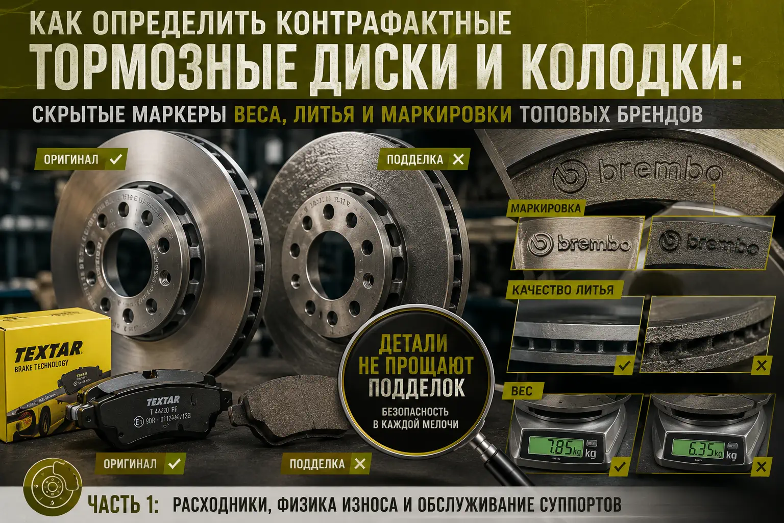

Как отличить оригинальные тормозные диски от подделки: 7 скрытых маркеров
Тормозные диски — это не просто круглые железки. Это высокотехнологичные изделия, где каждая деталь имеет значение. Давайте разберём, как отличить оригинал от контрафакта, используя методы, которые применяют профессионалы.
1. Вес диска: почему граммы решают всё
Один из самых надёжных способов проверки — взвесить диск. Дело в том, что оригинальные производители используют высококачественный чугун с определённым содержанием углерода и легирующих добавок. Это влияет на плотность металла и, соответственно, на вес.
Пример из практики:
Я всегда ношу с собой электронные весы в сервисе. Однажды приехал клиент с парой 'оригинальных' дисков Brembo для Mercedes-Benz C-Class. По документам всё было в порядке, но вес дисков оказался на 15% меньше, чем должен быть. При детальном осмотре выяснилось, что это подделка из Китая — металл был пористым, как губка.
Как проверить вес:
  • Найдите вес оригинального диска в каталоге производителя (например, на сайте Brembo или ATE).
  • Взвесьте диск на точных весах (погрешность не более 10 грамм).
  • Если разница более 5-7%, скорее всего, это подделка.

2. Качество литья: ищем поры, раковины и неоднородности
Оригинальные диски отливают на высокоточном оборудовании с последующей механической обработкой. Подделки часто льют в кустарных условиях, что приводит к дефектам литья.
На что обратить внимание:
  • Поры и раковины. Осмотрите поверхность диска на свет. Если видите мелкие дырочки или неровности — это брак. Оригинальные диски имеют гладкую, однородную поверхность.
  • Следы механической обработки. На оригинальных дисках видны следы фрезеровки и шлифовки — это нормально. На подделках часто остаются грубые следы литья.
  • Цвет металла. Оригинальные диски имеют равномерный серый цвет. Если диск слишком тёмный или с пятнами — это признак некачественного металла.
Лайфхак:
Возьмите магнит и приложите к диску. Если магнит прилипает неравномерно (например, сильнее в одном месте), это говорит о неоднородности металла — верный признак подделки.
3. Маркировка: как читать коды, как детектив
Каждый оригинальный диск имеет маркировку, которая содержит массу информации. Подделки часто копируют внешний вид, но не могут воспроизвести все детали.
Где искать маркировку:
  • На ступичной части диска (внутренняя сторона).
  • На ободе диска (внешняя сторона).
Что должно быть в маркировке:
  • Логотип производителя. У Brembo это характерный шрифт, у ATE — логотип в виде треугольника.
  • Номер детали (артикул). Например, у Brembo это может быть что-то вроде '09.9734.11'.
  • Страна производства. Оригинальные диски Brembo производятся в Италии, Германии или Чехии. Если написано 'Made in China' — это повод насторожиться.
  • Дата производства. Обычно в формате 'неделя/год'. Например, '25/21' — 25-я неделя 2021 года.
  • Сертификационные знаки. Например, знак ECE R90 (европейский стандарт для тормозных дисков).
Пример из практики:
Однажды ко мне приехал клиент с дисками 'Brembo' для Audi A6. Маркировка выглядела идеально, но при ближайшем рассмотрении я заметил, что логотип был чуть толще, чем должен быть. А ещё в артикуле была лишняя цифра. Звонок официальному дилеру подтвердил подозрения — это была подделка.

1. Вес и плотность материала: почему колодки не должны быть лёгкими
Оригинальные колодки изготавливаются из высококачественных фрикционных материалов с определённой плотностью. Подделки часто делают из дешёвых материалов, которые легче и менее прочные.
Как проверить:
  • Взвесьте колодку. Оригинальные колодки ATE для Volkswagen Golf весят около 1,2 кг за комплект (4 колодки). Если ваши колодки весят 800 грамм — это подделка.
  • Плотность материала. Оригинальные колодки имеют однородную структуру без пустот. Подделки часто крошатся или имеют пористую поверхность.
2. Маркировка и логотипы: ищем подвох
Как и в случае с дисками, маркировка колодок содержит массу информации.
  • Логотип производителя. У Ferodo это характерный шрифт, у Textar — логотип в виде буквы 'T'.
  • Номер детали (артикул). Например, у ATE это может быть '13.0460-7117.2'.
  • Страна производства. Оригинальные колодки Ferodo производятся в Великобритании, Германии или Испании.
  • Сертификационные знаки. Например, знак ECE R90 (европейский стандарт для тормозных колодок).
Пример из практики:
Однажды клиент принёс колодки 'Textar' для Audi A4. Маркировка выглядела идеально, но при ближайшем рассмотрении я заметил, что логотип был чуть смещён. А ещё в артикуле была лишняя буква. Звонок официальному дилеру подтвердил подозрения — это была подделка.
