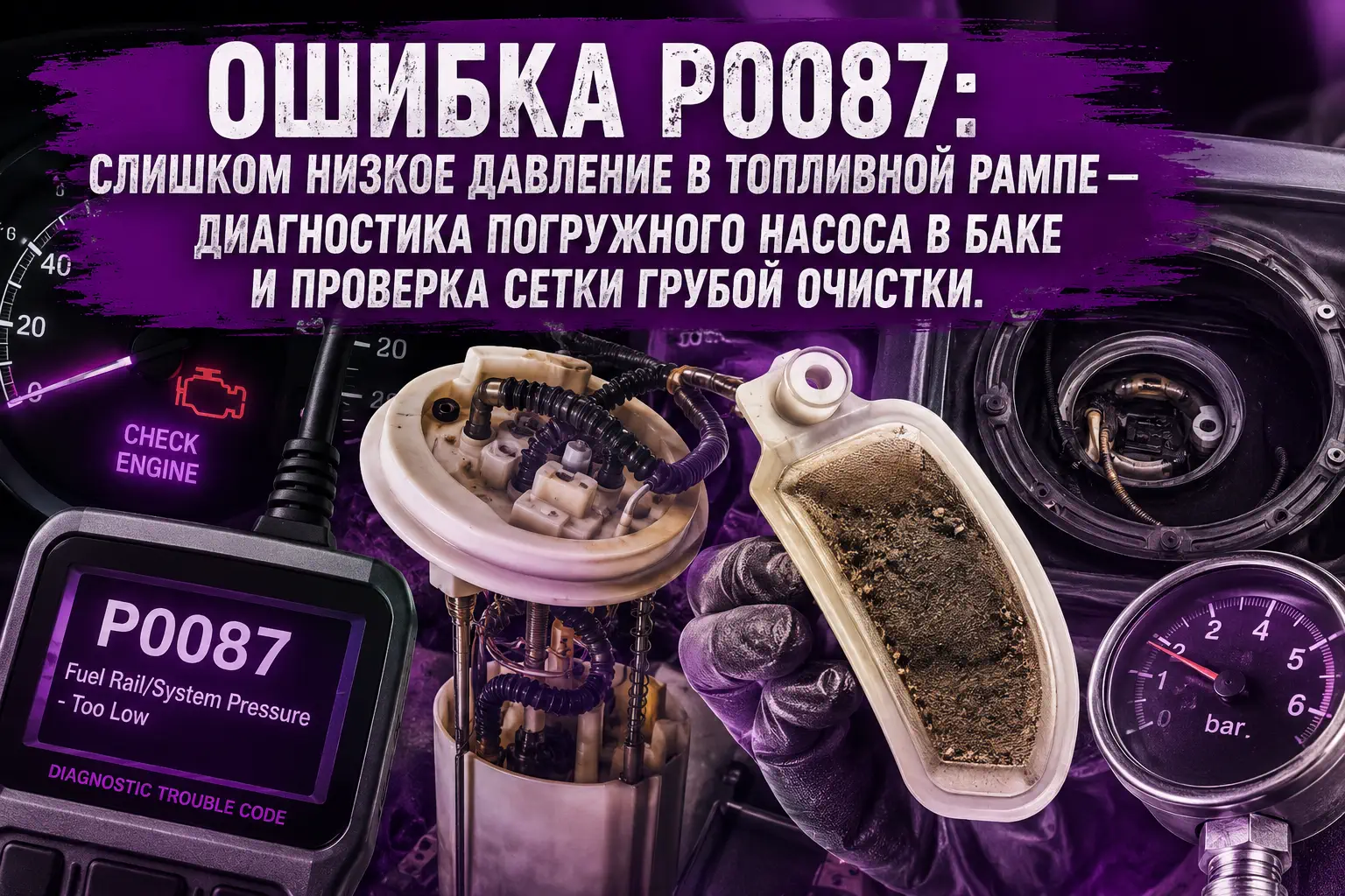

Разбираем ошибку P0087 — низкое давление в топливной рампе. Проверяем погружной насос и сетку грубой очистки. Советы по диагностике и устранению неисправности.

Погружной топливный насос: как проверить и не выбросить деньги на ветер
Топливный насос — это сердце топливной системы. Он качает бензин из бака к двигателю, создавая необходимое давление. Когда насос начинает 'барахлить', давление падает, и ЭБУ фиксирует ошибку P0087. Но как понять, что насос действительно неисправен, а не просто забился фильтр или возникла утечка?
Вот пошаговая инструкция по диагностике погружного насоса:
1. Проверка электрической части
Прежде чем снимать насос, убедитесь, что на него подается питание. Для этого:
  • Найдите разъем насоса. Обычно он находится под задним сиденьем или в багажнике (в зависимости от модели автомобиля).
  • Отсоедините разъем и проверьте напряжение на контактах мультиметром. При включенном зажигании должно быть 12 В (или около того, в зависимости от бортовой сети).
  • Если напряжения нет — проверьте проводку, реле и предохранитель. Если напряжение есть, но насос не работает — скорее всего, он неисправен.
2. Проверка производительности насоса
Если электрика в порядке, но давление топлива все равно низкое, можно проверить производительность насоса без его снятия. Для этого:
  • Отсоедините топливную магистраль от рампы (подставьте емкость, чтобы не залить все бензином!).
  • Включите зажигание и наблюдайте за струей топлива. Она должна быть сильной и ровной. Если струя слабая или прерывистая — насос не справляется.
3. Проверка сопротивления обмотки насоса
Если у вас есть мультиметр, можно измерить сопротивление обмотки насоса. Для этого:
  • Отсоедините разъем насоса.
  • Подключите щупы мультиметра к контактам насоса.
  • Сопротивление должно быть в пределах 2-5 Ом (точные значения смотрите в руководстве по ремонту вашего автомобиля). Если сопротивление бесконечно или равно нулю — насос неисправен.
4. Проверка насоса на стенде
Если вы сняли насос и хотите убедиться в его исправности, можно проверить его на специальном стенде. Но в гаражных условиях можно обойтись и без него:
  • Подключите насос к 12 В (например, от аккумулятора) через лампочку (чтобы не сжечь обмотку).
  • Опустите насос в емкость с бензином и включите питание. Насос должен качать топливо с хорошим напором. Если напор слабый или насос вообще не качает — его пора менять.

Сетка грубой очистки: маленькая деталь с большими последствиями
Сетка грубой очистки — это первый барьер на пути топлива к насосу. Она задерживает крупные частицы грязи, ржавчину и другие загрязнения, которые могут повредить насос или забить форсунки. Со временем сетка забивается, и пропускная способность падает. В результате насос не может создать необходимое давление, и ЭБУ фиксирует ошибку P0087.
Как проверить сетку грубой очистки?
Для этого придется снять топливный насос, так как сетка обычно находится на его входе. Вот что нужно сделать:
  • Сбросьте давление в топливной системе. Для этого отсоедините предохранитель или реле топливного насоса, заведите двигатель и дайте ему заглохнуть. Это сбросит давление в магистрали и предотвратит разлив топлива.
  • Снимите топливный бак или лючок доступа к насосу. На некоторых автомобилях для этого нужно снять заднее сиденье или лючок в багажнике. На других — опустить бак.
  • Отсоедините топливные магистрали и электрический разъем от насоса.
  • Снимите насос (обычно он крепится на защелках или болтах).
  • Осмотрите сетку. Если она забита грязью, ржавчиной или другими отложениями — ее нужно почистить или заменить.
Как почистить сетку грубой очистки?
Чистка сетки — дело несложное, но требует аккуратности. Вот несколько способов:
  • Промывка в бензине. Просто опустите сетку в емкость с чистым бензином и аккуратно почистите ее мягкой щеткой. Затем продуйте сжатым воздухом.
  • Использование специальных очистителей. В магазинах автохимии можно найти очистители для топливных систем. Они помогут растворить отложения на сетке.
  • Ультразвуковая очистка. Если у вас есть доступ к ультразвуковой ванне, можно использовать ее для более тщательной очистки.
Когда сетку нужно менять?
Если сетка повреждена (порвана, деформирована) или сильно забита, и чистка не помогает — ее лучше заменить. Стоит она недорого, а вот последствия от ее неисправности могут быть серьезными.
