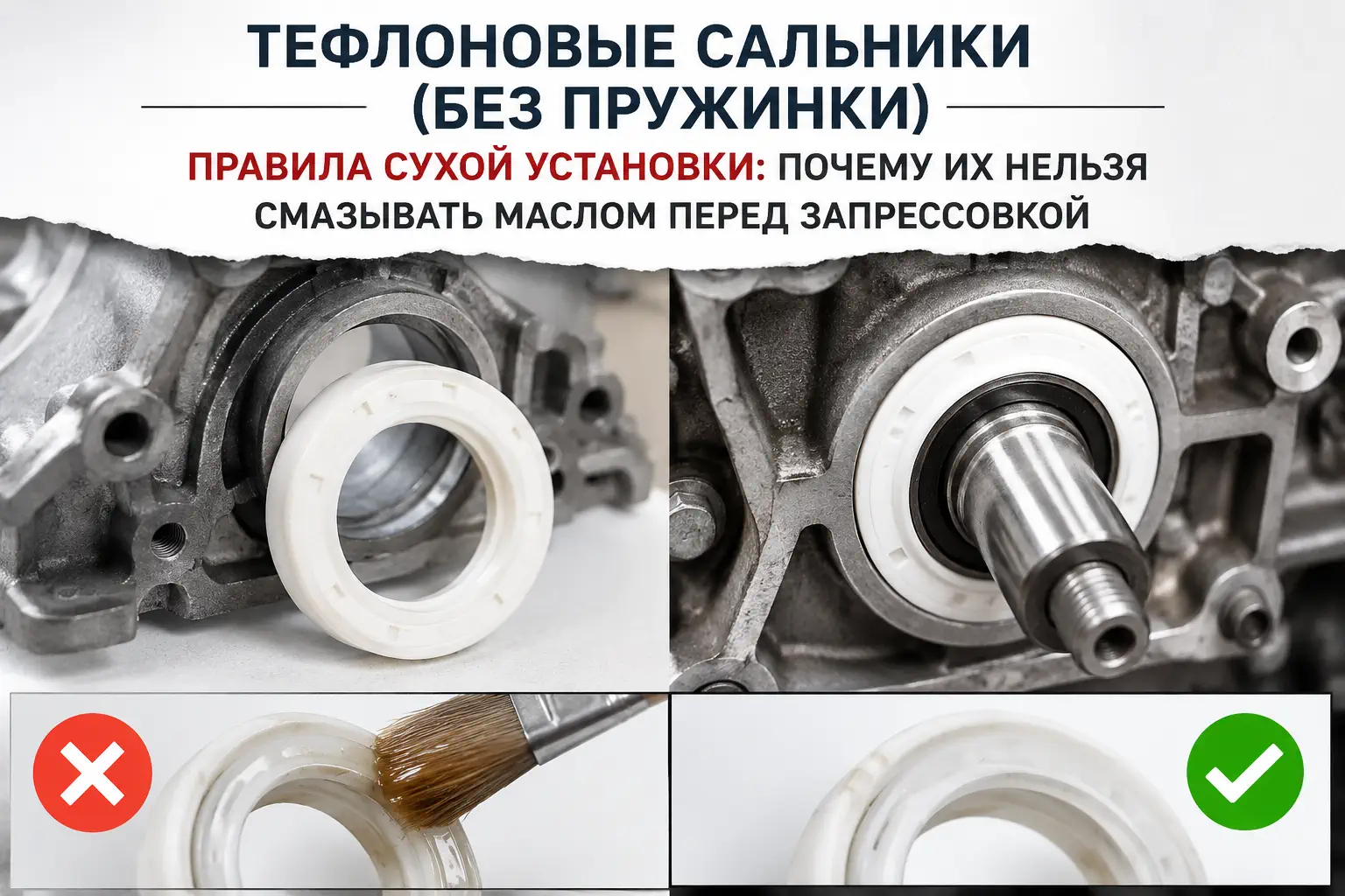

Почему тефлоновые сальники нельзя смазывать маслом перед запрессовкой: наука и практика
Вернёмся к моему первому опыту с BMW. После того как я увидел тефлоновый сальник, я, как и любой механик со стажем, первым делом потянулся за маслёнкой. Логика простая: смазка облегчит запрессовку, защитит сальник от повреждений, да и вообще — так делали всегда. Но уже через 3 тысячи километров клиент вернулся с жалобой на течь масла. Пришлось разбирать всё заново.
Оказалось, что смазка перед установкой — это главная ошибка при работе с тефлоновыми сальниками. Вот почему:
1. Тефлон — самосмазывающийся материал
Политетрафторэтилен (PTFE) обладает уникальным свойством — низким коэффициентом трения. Это значит, что он практически не нуждается в дополнительной смазке. Более того, масло или консистентная смазка нарушают естественные свойства материала, снижая его износостойкость. Представьте, что вы пытаетесь улучшить скольжение лыж, намазав их маслом. Смешно, правда? С тефлоном происходит то же самое.
2. Масло мешает "приработке" сальника к валу
Тефлоновые сальники работают по принципу "самоподжимной кромки". После установки они должны плотно обхватить вал, создавая герметичное соединение. Если вы нанесёте масло на посадочное место или сальник, оно создаст масляную плёнку между кромкой и валом. В результате сальник не сможет правильно "приработаться" — он будет скользить, а не плотно прилегать. Через некоторое время это приведёт к образованию зазора и утечке масла.
Я помню случай с Toyota Camry, где клиент настоял на том, чтобы я смазал сальник перед установкой. Через 5 тысяч километров он вернулся с жалобой на течь. Пришлось объяснять, что виновата не деталь, а неправильная установка. Повторная замена без смазки решила проблему раз и навсегда.
3. Масло вымывает наполнители из тефлона
Чистый PTFE — слишком мягкий материал для сальников. Поэтому производители добавляют в него различные наполнители (углерод, стекловолокно, бронзу), которые повышают износостойкость и жёсткость. Масло, попадая на поверхность сальника, начинает вымывать эти наполнители, нарушая структуру материала. В результате сальник теряет свои свойства и быстро изнашивается.
4. Риск попадания масла в зону трения
Даже если вы нанесёте масло только на внешнюю часть сальника (чтобы облегчить запрессовку), оно может просочиться внутрь, в зону контакта с валом. Это приведёт к тем же проблемам: нарушению приработки и ускоренному износу. Помните: тефлоновые сальники должны устанавливаться СУХИМИ. Никаких компромиссов.
5. Нарушение герметичности посадочного места
Масло, оставшееся на посадочном месте, может создать микроскопические зазоры между сальником и корпусом двигателя. Со временем под действием вибрации и температурных перепадов эти зазоры увеличатся, и масло начнёт просачиваться наружу. Особенно это актуально для сальников коленвала, где давление масла максимальное.
Теперь, когда мы разобрались, почему смазка — это зло, давайте перейдём к правильной технологии установки. Ведь сухая установка — это не просто "не смазывать", а целый комплекс мероприятий, от подготовки деталей до финальной проверки.
Сухая установка тефлоновых сальников: пошаговая инструкция от практика
Когда я впервые столкнулся с необходимостью установить тефлоновый сальник без смазки, я почувствовал себя неуверенно. Как запрессовать деталь без масла? Не повредится ли она? Не будет ли течи? Но после нескольких успешных замен я понял: сухая установка — это не сложнее традиционной, просто нужно знать несколько нюансов. Сейчас я поделюсь с вами проверенной методикой, которая поможет избежать ошибок.
