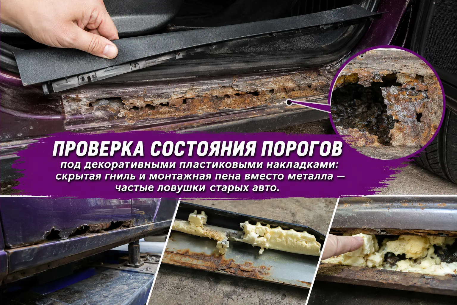

Я видел машины, где под идеально выглядящими пластиковыми порогами скрывались дыры размером с ладонь. Причём внешне накладки могли быть совершенно целыми — никаких трещин, потёртостей или отслоений. Просто влага делала своё чёрное дело годами, пока металл не превращался в труху.
Монтажная пена вместо металла: почему это опасно
Ещё одна распространённая 'уловка' недобросовестных сервисов и продавцов — использование монтажной пены для 'ремонта' гнилых порогов. Выглядит это так:
  • В пороге обнаруживается дыра или сильная коррозия.
  • Вместо того чтобы вырезать гнилой металл и вварить новый, 'мастера' заполняют полость монтажной пеной.
  • Сверху наносят шпаклёвку, красят и устанавливают пластиковую накладку.
  • Внешне порог выглядит как новый — но на самом деле это бомба замедленного действия.

Шаг 3: Использование магнита
Возьмите неодимовый магнит и проведите им вдоль порога под накладкой:
  • Если магнит прилипает — значит, под пластиком металл.
  • Если магнит не прилипает — под накладкой может быть монтажная пена, шпаклёвка или полностью сгнивший металл.
Я как-то проверял Opel Astra H, у которого магнит не прилипал к порогам вообще. Когда я снял накладку, под ней обнаружилась монтажная пена, а под пеной — полностью сгнивший металл.

Шаг 6: Снятие накладки (если возможно)
Если у вас есть возможность, снимите пластиковую накладку полностью. Это даст вам полное представление о состоянии порога:
  • Проверьте металл на наличие ржавчины — даже небольшие пятна могут говорить о начале коррозии.
  • Проверьте внутреннюю сторону накладки — если на ней есть следы влаги или ржавчины, значит, под ней скапливается вода.
  • Проверьте крепления накладки — если они ржавые или сломанные, это может говорить о том, что накладка уже давно не снималась.
