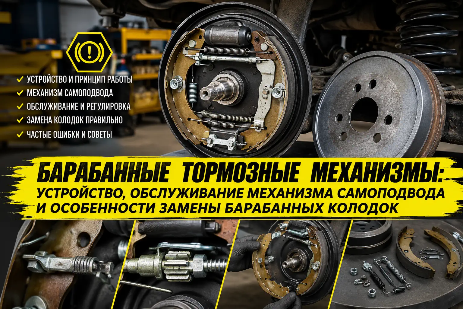

Устройство барабанных тормозов: просто о сложном
Чтобы понять, как обслуживать барабанные тормоза, нужно сначала разобраться, как они работают. Внешне всё кажется простым: внутри металлического барабана вращаются колодки, которые прижимаются к его стенкам, создавая трение. Но на деле это целая система с множеством нюансов.
Основные компоненты барабанного тормозного механизма
Давайте разложим всё по полочкам:
  • Тормозной барабан — это металлический 'стакан', который крепится к ступице колеса и вращается вместе с ним. Внутри него происходит всё волшебство торможения.
  • Тормозные колодки — две полукруглые накладки с фрикционным материалом. Они неподвижны и прижимаются к барабану при нажатии на педаль тормоза.
  • Рабочий тормозной цилиндр — гидравлический механизм, который раздвигает колодки, прижимая их к барабану. Обычно их два (по одному на каждую колодку), но бывают и односторонние конструкции.
  • Стопорные пружины — удерживают колодки в исходном положении, когда вы отпускаете педаль тормоза.
  • Механизм самоподвода (саморегулировки) — пожалуй, самая хитрая часть системы. О нём мы поговорим отдельно.
  • Разжимной рычаг (для стояночного тормоза) — приводит в действие колодки при затягивании 'ручника'.
  • Опорный щит (тормозной щит) — металлическая пластина, к которой крепятся все неподвижные элементы механизма.
Звучит сложно? На самом деле, всё проще, чем кажется. Представьте, что барабан — это ведро, а колодки — две ладони, которые сжимают его изнутри. Чем сильнее вы давите на педаль, тем сильнее 'ладони' сжимают 'ведро', замедляя его вращение.
Как работает механизм самоподвода: гениально и просто
Теперь самое интересное — механизм самоподвода. Его задача — автоматически поддерживать оптимальный зазор между колодками и барабаном по мере износа фрикционных накладок. Без него вам пришлось бы вручную регулировать тормоза каждые несколько тысяч километров. Представляете, какой бы был кошмар?
Вот как это работает:
  • Исходное положение: Колодки прижаты к барабану с минимальным зазором (обычно 0,2–0,5 мм).
  • Износ накладок: Со временем фрикционный материал стирается, зазор увеличивается.
  • Срабатывание механизма: При каждом нажатии на педаль тормоза (или при затягивании ручника) специальный рычаг или храповик поворачивает регулировочный винт.
  • Подвод колодок: Винт раздвигает колодки, уменьшая зазор до оптимального значения.
В большинстве современных автомобилей используется храповый механизм самоподвода. Он состоит из:
  • Регулировочного винта с зубчатой рейкой;
  • Храповика (небольшой шестерни), который поворачивает винт;
  • Пружины, которая удерживает храповик в зацеплении с рейкой.
Когда колодки изнашиваются, пружина поворачивает храповик на один зуб, подводя колодки ближе к барабану. Гениально, правда?
Но есть нюанс: механизм самоподвода не всегда срабатывает идеально. Иногда он 'залипает' из-за грязи или коррозии, и тогда тормоза начинают работать хуже. Об этом мы ещё поговорим.
