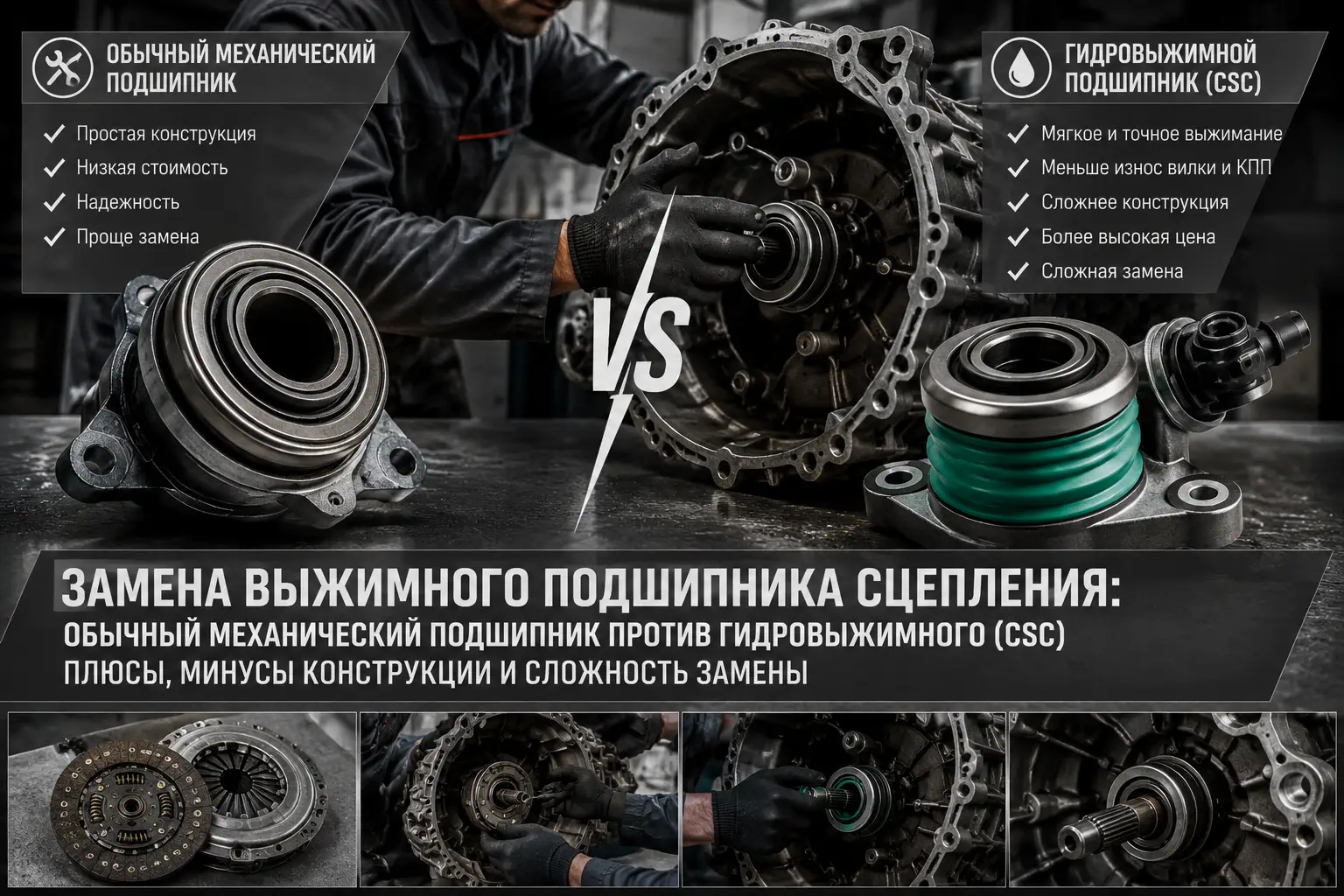

Сравнение механического и гидравлического (CSC) выжимного подшипника сцепления: преимущества, недостатки и особенности замены. Какой вариант лучше выбрать?
Замена выжимного подшипника сцепления: обычный механический подшипник против гидровыжимного (CSC) — плюсы, минусы конструкции и сложность замены
Почему эта деталь ломается чаще, чем кажется, и как выбрать правильный вариант
Представьте: вы трогаетесь с места, педаль сцепления нажимается непривычно легко, а в коробке передач раздаётся противный скрежет. Знакомо? Скорее всего, пришло время менять выжимной подшипник. Эта маленькая, но критически важная деталь — настоящий «тихий герой» механической коробки передач. Она отвечает за плавное размыкание дисков сцепления, позволяя вам переключать передачи без рывков и скрежета. Но когда она выходит из строя, последствия могут быть катастрофическими — от дорогостоящего ремонта корзины сцепления до полного отказа трансмиссии.
В этой статье мы разберём два основных типа выжимных подшипников: классический механический и современный гидровыжимной (он же CSC — Concentric Slave Cylinder). Вы узнаете, чем они отличаются, какие у них плюсы и минусы, а также насколько сложно их менять своими руками. Поверьте моему опыту — я не раз сталкивался с ситуациями, когда незнание этих нюансов приводило к лишним тратам и нервам. Например, однажды клиент пригнал BMW E60 с «умирающим» сцеплением, и вместо того, чтобы сразу заменить гидровыжимной подшипник, он пытался экономить, меняя только диск и корзину. Результат? Через 5 тысяч километров проблема вернулась, и пришлось переделывать всю работу заново. Не повторяйте его ошибок!
К концу статьи вы будете точно знать:
  • Как работает каждый тип подшипника и почему один из них может прослужить дольше другого;
  • Какие симптомы указывают на неисправность выжимного подшипника;
  • Сколько стоит замена и можно ли сэкономить, сделав её самостоятельно;
  • Какие подводные камни ждут вас при ремонте, особенно если речь идёт о гидравлической системе.

Механический выжимной подшипник: простота и надёжность
Это классический вариант, который используется в автомобилях уже несколько десятилетий. Он состоит из:
  • Металлического корпуса с подшипником качения внутри;
  • Вилки сцепления, которая передаёт усилие от троса или гидравлического цилиндра;
  • Направляющей втулки, по которой скользит подшипник.
Как это работает? Когда вы нажимаете на педаль сцепления, трос или гидроцилиндр толкает вилку, которая, в свою очередь, перемещает подшипник. Он давит на лепестки корзины, размыкая сцепление.
Пример из практики: На стареньком Volkswagen Golf III с механическим выжимным подшипником я менял сцепление раз в 100-120 тысяч километров. При этом сам подшипник редко выходил из строя раньше — обычно его меняли «за компанию» с диском и корзиной. Но если он начинал шуметь, это был верный знак, что пора ехать в сервис.
Гидровыжимной подшипник (CSC): современность с подвохом
Гидровыжимной подшипник, или CSC (Concentric Slave Cylinder), — это более сложная конструкция, которая объединяет в себе функции выжимного подшипника и рабочего цилиндра сцепления. Он используется в большинстве современных автомобилей, особенно с мощными двигателями и роботизированными коробками передач.
Как это работает? Внутри CSC находится поршень, который перемещается под давлением тормозной жидкости. Когда вы нажимаете на педаль сцепления, жидкость поступает в цилиндр, поршень выдвигается и давит на лепестки корзины. Всё это происходит без вилки сцепления — подшипник скользит по направляющей втулке, встроенной в коробку передач.
Пример из практики: На Skoda Octavia с двигателем 1.8 TSI и DSG-коробкой гидровыжимной подшипник — настоящая «ахиллесова пята». Владельцы часто жалуются на его течь уже к 80-100 тысячам километров. При этом замена обходится в копеечку — сам подшипник стоит дорого, а для его установки часто приходится снимать коробку передач. Однажды ко мне приехал клиент, который проигнорировал первые симптомы неисправности (подтёки жидкости и затруднённое переключение передач). В итоге жидкость попала на диск сцепления, и его пришлось менять вместе с подшипником. Счёт за ремонт вырос в два раза!

Плюсы и минусы: какой подшипник выбрать для вашего автомобиля
Теперь, когда вы знаете, как устроены оба типа подшипников, давайте разберём их преимущества и недостатки. Это поможет вам понять, какой вариант лучше подходит для вашего автомобиля и стиля вождения.
Механический выжимной подшипник: за и против
  • Надёжность. Механический подшипник — это проверенная временем конструкция. Он редко выходит из строя раньше, чем диск и корзина сцепления. Если вы не любите частые ремонты, этот вариант для вас.
  • Простота обслуживания. Замена механического подшипника — это относительно простая процедура, особенно если вы уже снимаете коробку передач для замены сцепления. Не нужно возиться с гидравликой и прокачкой системы.
  • Низкая стоимость. Сам подшипник стоит недорого, а его замена не требует специальных инструментов или навыков. Даже если вы обращаетесь в сервис, работа обойдётся дешевле, чем с гидровыжимным аналогом.
  • Независимость от гидравлики. Если в вашем автомобиле используется тросовый привод сцепления, вам не нужно беспокоиться о качестве тормозной жидкости или её утечках.
  • Износ вилки сцепления. Со временем вилка, которая передаёт усилие на подшипник, может изнашиваться или ломаться. Это дополнительная деталь, которая требует внимания.
  • Шум при работе. Механические подшипники часто начинают шуметь при износе. Если вы не обратите на это внимание, шум может перерасти в скрежет и поломку.
  • Ограниченное применение. В современных автомобилях с мощными двигателями и роботизированными коробками передач механические подшипники практически не используются. Если у вас такой автомобиль, этот вариант вам не подойдёт.
Для кого подходит? Механический выжимной подшипник — отличный выбор для владельцев бюджетных и старых автомобилей, а также для тех, кто предпочитает простоту и надёжность. Если вы ездите на Volkswagen Golf IV, Toyota Corolla или Lada Granta, этот вариант для вас.
Гидровыжимной подшипник (CSC): за и против
  • Плавность работы. Гидравлический привод обеспечивает более мягкое и точное переключение передач. Это особенно важно для автомобилей с мощными двигателями и роботизированными коробками передач.
  • Компактность. CSC объединяет в себе функции выжимного подшипника и рабочего цилиндра, что позволяет сэкономить место в подкапотном пространстве. Это важно для современных автомобилей с плотной компоновкой.
  • Отсутствие вилки сцепления. В конструкции нет вилки, которая может изнашиваться или ломаться. Это упрощает обслуживание и снижает риск поломок.
  • Лучшая адаптация к современным коробкам передач. Гидровыжимной подшипник идеально подходит для роботизированных коробок передач, таких как DSG или Powershift. Он обеспечивает быстрое и точное переключение передач, что важно для спортивных автомобилей.
  • Высокая стоимость. Сам подшипник стоит дорого, а его замена требует снятия коробки передач. В сервисе за такую работу могут запросить немалые деньги.
  • Чувствительность к качеству жидкости. Гидровыжимной подшипник требует чистой тормозной жидкости. Если жидкость загрязнена или в системе есть воздух, подшипник может работать неправильно или выйти из строя.
  • Сложность диагностики. Симптомы неисправности гидровыжимного подшипника могут быть схожи с другими проблемами сцепления. Например, провалы педали могут указывать на течь в системе, а не на поломку подшипника.
  • Риск течи. Уплотнения внутри подшипника со временем изнашиваются, что приводит к утечкам тормозной жидкости. Это не только снижает эффективность работы сцепления, но и может привести к попаданию жидкости на диск сцепления, что выведет его из строя.
Для кого подходит? Гидровыжимной подшипник — это выбор для владельцев современных автомобилей, особенно с мощными двигателями и роботизированными коробками передач. Если вы ездите на Audi A4 с DSG, BMW 3 серии или Skoda Octavia с TSI, этот вариант для вас.

Выводы: какой подшипник лучше и стоит ли менять его самостоятельно
Итак, мы разобрали два типа выжимных подшипников: механический и гидровыжимной (CSC). У каждого из них есть свои плюсы и минусы, и выбор зависит от вашего автомобиля и стиля вождения.
  • Подходит для старых и бюджетных автомобилей;
  • Прост в обслуживании и замене;
  • Надёжен и долговечен;
  • Стоит недорого.
  • Подходит для современных автомобилей с мощными двигателями и роботизированными коробками передач;
  • Обеспечивает плавное и точное переключение передач;
  • Компактен и не требует вилки сцепления;
  • Стоит дорого и сложен в замене.
