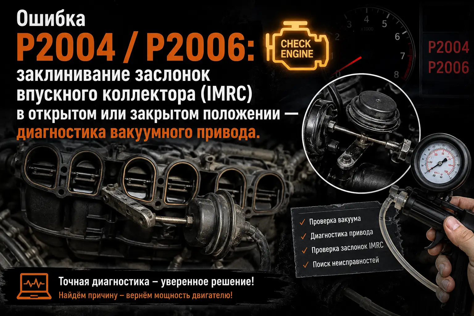

Шаг 2: Проверка вакуумного привода
Для этого вам понадобится вакуумный насос (можно купить недорогой в автомагазине) и немного терпения.
  • Отсоедините вакуумный шланг от привода.
  • Подключите насос к приводу и создайте разрежение около 500 мбар.
  • Наблюдайте за штоком привода. Он должен выдвинуться и оставаться в этом положении.
  • Если шток не двигается или сразу возвращается в исходное положение — привод неисправен.
