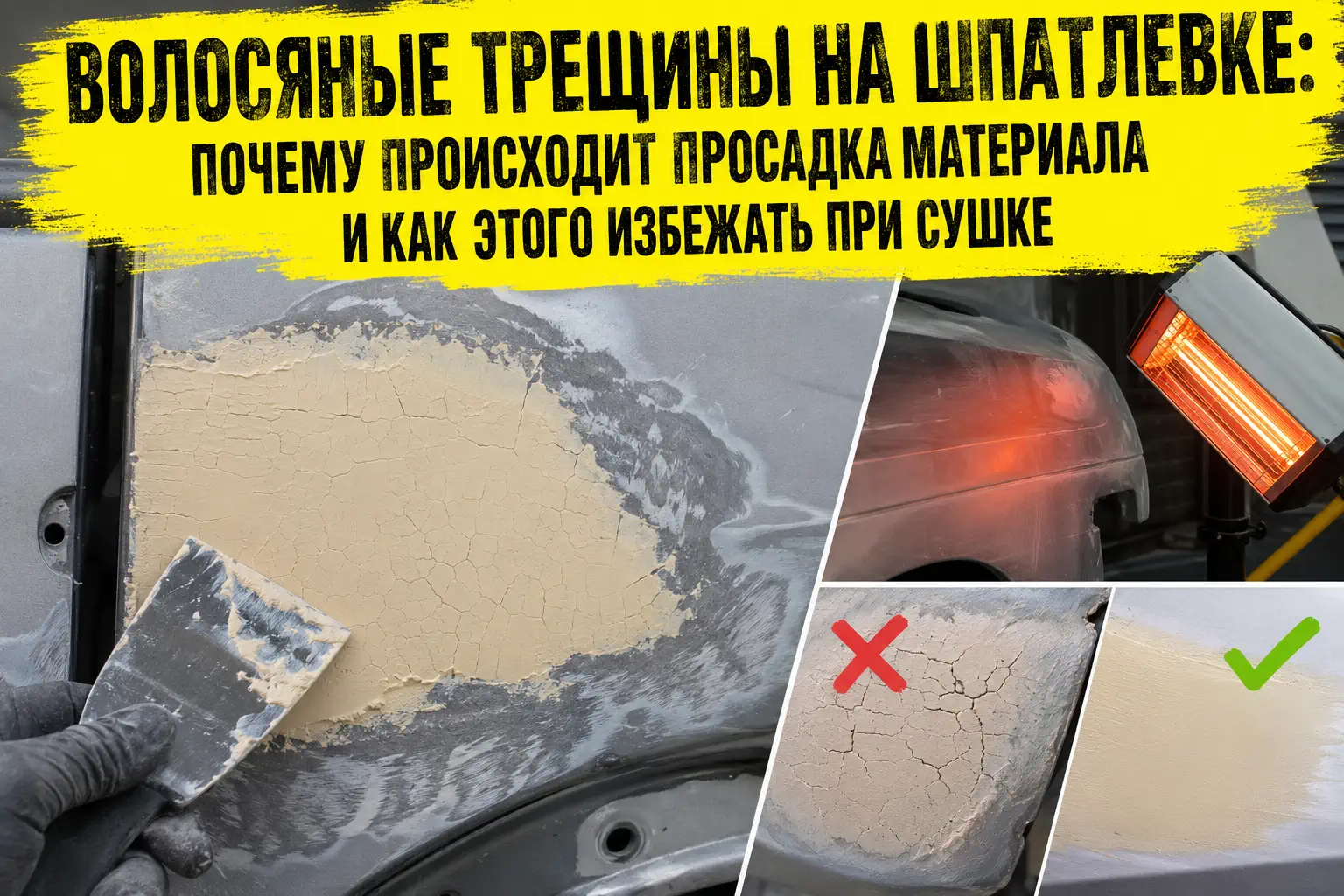

Волосяные трещины на шпатлевке: причины и способы избежать просадки при сушке
Сообщения: 3474
Разбираем, почему появляются волосяные трещины на шпатлевке, как предотвратить просадку материала и добиться идеального покрытия при сушке.
Почему шпатлевка дает усадку и как избежать волосяных трещин: секреты профессионалов
Представьте: вы потратили часы на идеальную рихтовку кузова, нанесли шпатлевку, отшлифовали до зеркальной гладкости — и вот, спустя пару дней, на поверхности появляются тонкие, едва заметные трещины. Как иголки, они пронизывают слой материала, сводя на нет всю вашу работу. Знакомо? Если да, то вы не одиноки. Волосяные трещины на шпатлевке — это бич многих мастеров, от новичков до опытных профессионалов. Но почему это происходит? И главное — как этого избежать?Честно говоря, я сам на этом обжигался не раз. Помню, как в начале карьеры взялся за ремонт старенькой 'девятки'. Все сделал по учебнику: зачистил, обезжирил, нанес шпатлевку, высушил. Казалось, идеально. Но через неделю клиент вернулся с претензией — на капоте появилась паутина трещин. Тогда я понял: шпатлевка — это не просто 'замазка', а материал с характером. И если не знать его особенностей, он обязательно напомнит о себе.В этой статье мы разберемся, почему шпатлевка дает усадку, как правильно сушить материал, чтобы избежать волосяных трещин, и какие ошибки чаще всего приводят к проблемам. Вы узнаете:- какие виды шпатлевки наиболее подвержены усадке;- как температура и влажность влияют на процесс сушки;- какие инструменты и техники помогут минимизировать риски;- и, конечно, получите проверенные лайфхаки от мастеров с многолетним опытом.Готовы раз и навсегда победить эту проблему? Тогда поехали!---
Что такое волосяные трещины и почему они появляются
Волосяные трещины — это тонкие, едва заметные разрывы в слое шпатлевки, которые напоминают паутину или сетку. Они могут быть поверхностными или проникать глубоко в материал, а иногда даже доходить до металла. Чаще всего они появляются не сразу, а через несколько дней или даже недель после нанесения шпатлевки. И вот тут начинается самое неприятное: вы уже отдали машину клиенту, а через пару недель он возвращается с претензией.Но почему это происходит? Давайте разберемся в механизме.
Усадка шпатлевки: физика процесса
Шпатлевка — это композитный материал, состоящий из полимерной основы (обычно полиэфирной или эпоксидной смолы) и наполнителя (мел, тальк, стекловолокно и т.д.). Когда вы наносите шпатлевку на поверхность, она начинает затвердевать благодаря химической реакции между смолой и отвердителем. В процессе этой реакции выделяется тепло, и материал начинает 'усаживаться' — то есть уменьшаться в объеме.Представьте, что вы надуваете воздушный шарик, а потом начинаете его сдувать. Стенки шарика становятся тоньше, и если они недостаточно эластичны, на них появляются трещины. Примерно то же самое происходит и со шпатлевкой. Если материал не успевает равномерно затвердеть или если слой слишком толстый, внутренние напряжения приводят к образованию трещин.
