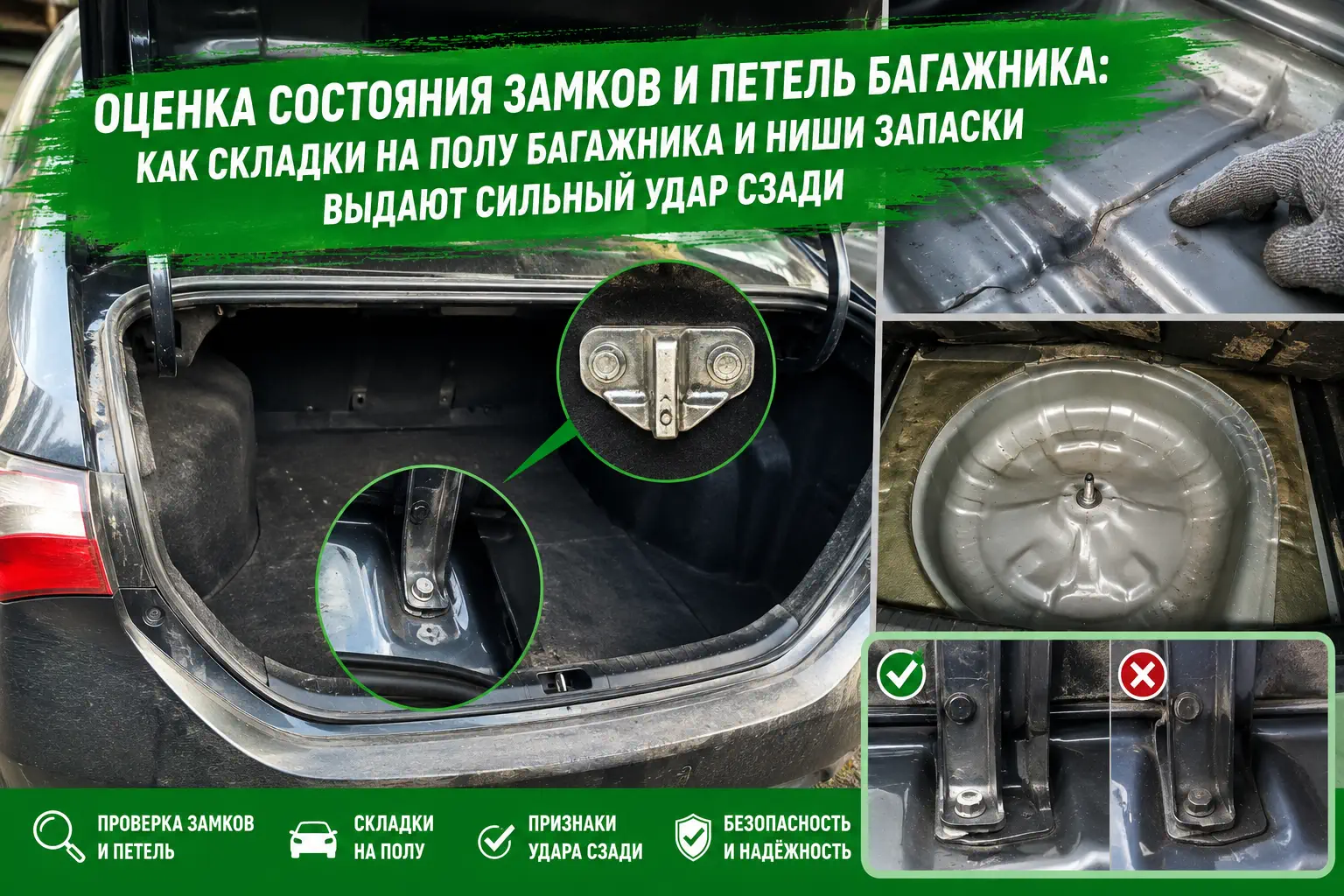

Складки на полу багажника: почему они появляются и как их распознать
Пол багажника — это одно из самых уязвимых мест при ударе сзади. Даже если внешне кузов выглядит целым, складки на полу могут рассказать о серьёзных деформациях. Вот как их распознать.
Почему появляются складки: физика удара
При ударе сзади энергия столкновения распределяется по кузову, и пол багажника принимает на себя значительную её часть. Если удар был сильным, металл начинает деформироваться, образуя характерные складки. Вот несколько причин, почему это происходит:
  • Силовая структура кузова. Современные автомобили имеют зоны программируемой деформации, которые поглощают энергию удара. Однако при сильном столкновении эти зоны могут не справиться, и деформация распространяется на пол багажника.
  • Конструкция багажника. В некоторых автомобилях пол багажника является частью силового каркаса кузова. В этом случае даже небольшой удар может привести к серьёзным деформациям.
  • Материал кузова. Автомобили с алюминиевым кузовом (например, Audi A8) более подвержены деформациям при ударе, чем стальные.
Как распознать складки: практические советы
Складки на полу багажника могут быть неочевидными, особенно если пол покрыт ковриком или обшивкой. Вот как их обнаружить:
  • Снимите коврик. Начните с того, что снимите коврик или обшивку пола багажника. Это позволит вам увидеть металл в чистом виде.
  • Осмотрите поверхность. Внимательно осмотрите пол багажника на предмет складок, вмятин или неровностей. Особое внимание уделите углам и местам крепления сидений.
  • Проведите рукой. Проведите рукой по поверхности пола. Даже небольшие неровности могут говорить о деформациях.
  • Проверьте зазоры. Если пол багажника деформирован, вы можете заметить неравномерные зазоры между ним и боковыми панелями.
  • Сравните с другой стороной. Если складки есть только с одной стороны, это явный признак удара.
Вот вам история из практики: однажды я осматривал BMW 5 Series, у которой внешне не было никаких следов ДТП. Но когда я снял коврик в багажнике, то обнаружил характерные складки на полу. Продавец уверял, что это 'особенность конструкции', но когда я показал ему фотографии аналогичных автомобилей без складок, он признался, что машина побывала в аварии. В итоге я отказался от покупки, так как ремонт геометрии кузова стоил бы слишком дорого.
Ниша запаски: как она выдаёт сильный удар сзади
Ниша запаски — это ещё одно место, которое может рассказать о серьёзных проблемах автомобиля. При ударе сзади она часто деформируется, и эти деформации могут быть неочевидными. Вот как их обнаружить.
Почему деформируется ниша запаски: механика удара
Ниша запаски расположена в задней части багажника и часто является частью силовой структуры кузова. При ударе сзади она принимает на себя значительную часть энергии столкновения, что приводит к деформациям. Вот несколько причин, почему это происходит:
  • Расположение. Ниша запаски находится в зоне максимального воздействия при ударе сзади.
  • Конструкция. В некоторых автомобилях ниша запаски является частью заднего лонжерона, который отвечает за жёсткость кузова.
  • Материал. Если ниша запаски изготовлена из тонкого металла, она более подвержена деформациям.
Как проверить нишу запаски: пошаговая инструкция
Вот как проверить нишу запаски на предмет деформаций:
  • Снимите запаску. Начните с того, что снимите запасное колесо или докатку. Это позволит вам осмотреть нишу в чистом виде.
  • Осмотрите поверхность. Внимательно осмотрите нишу на предмет вмятин, складок или неровностей. Особое внимание уделите углам и местам крепления.
  • Проверьте зазоры. Если ниша деформирована, вы можете заметить неравномерные зазоры между ней и боковыми панелями багажника.
  • Сравните с другой стороной. Если деформации есть только с одной стороны, это явный признак удара.
  • Проверьте крепления. Убедитесь, что все крепления запаски на месте и не деформированы. Если они повреждены, это может говорить о сильном ударе.
Вот вам реальный пример: на одном из осмотров я столкнулся с Mercedes-Benz E-Class, у которого ниша запаски выглядела идеально. Но когда я снял запаску, то обнаружил, что одна из сторон ниши имеет характерные складки. Продавец уверял, что это 'особенность конструкции', но когда я показал ему фотографии аналогичных автомобилей без складок, он признался, что машина побывала в аварии. В итоге я сбил цену на 12%, и это было только начало переговоров.
