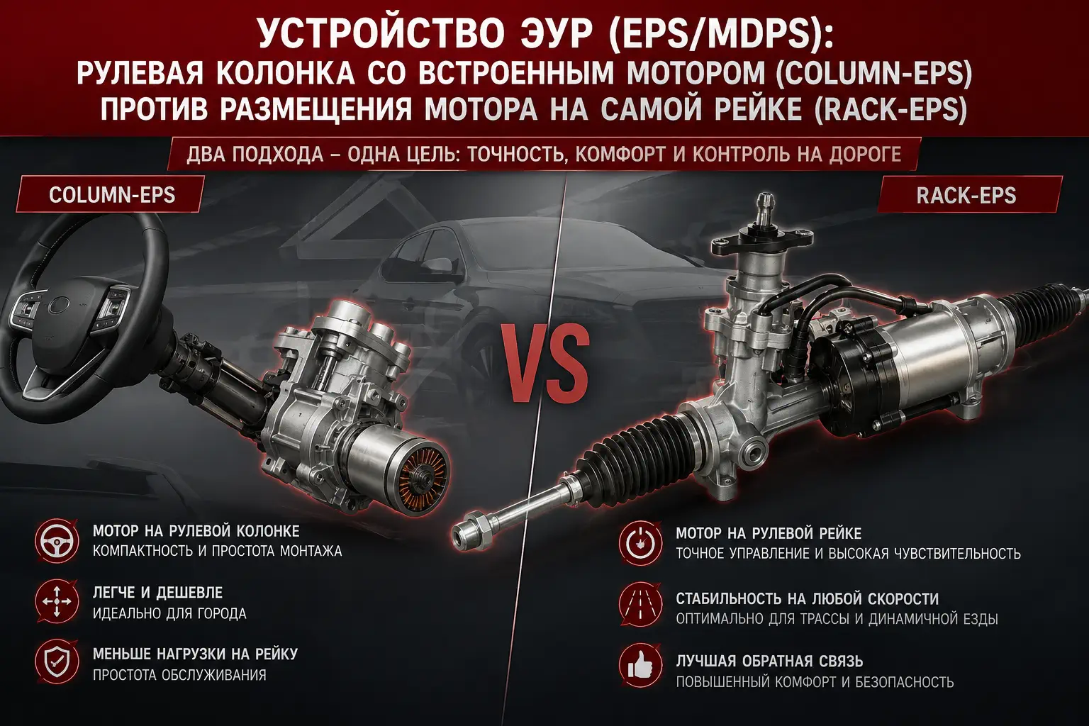

Column-EPS: когда мотор прячется под рулём
Как это работает?
В системе Column-EPS электромотор интегрирован в рулевую колонку. Он соединён с валом рулевого управления через редуктор (обычно червячный) и помогает водителю поворачивать колёса. Датчики отслеживают угол поворота руля и усилие, прикладываемое водителем, а блок управления корректирует работу мотора в реальном времени.
Где применяется?
Эту технологию чаще всего можно встретить на:
- Компактных автомобилях (например, Hyundai Solaris, Kia Rio, Volkswagen Polo).
- Бюджетных моделях (Renault Logan, Lada Vesta).
- Электромобилях начального уровня (Nissan Leaf первых поколений).
Плюсы Column-EPS: почему автопроизводители его любят?
1. Простота установки и обслуживания. Мотор в колонке — это как отдельный модуль. Его проще интегрировать в существующую платформу, не переделывая всю рулевую систему. Помню, как на одном из проектов мы за три недели адаптировали Column-EPS для прототипа электромобиля — это было на порядок быстрее, чем возиться с Rack-EPS.
2. Компактность и лёгкость. Нет необходимости в дополнительных креплениях на подрамнике или рейке. Это особенно важно для малолитражек, где каждый сантиметр на счету.
3. Стоимость. Column-EPS дешевле в производстве. Для бюджетных моделей это критично — каждый рубль экономии на себестоимости важен.
4. Надёжность в городских условиях. В пробках и на парковках система работает без нареканий. Мотор не подвергается сильным вибрациям и ударам, как в случае с Rack-EPS.
Минусы Column-EPS: где система пасует?
1. Ограниченная мощность. Мотор в колонке физически не может быть слишком большим. Поэтому на тяжёлых автомобилях (внедорожниках, пикапах) Column-EPS может не справиться с нагрузкой. Однажды мне пришлось тестировать Ford F-150 с Column-EPS — на бездорожье руль становился 'ватным', и это было небезопасно.
2. Шум и вибрации. Мотор находится близко к водителю, и его работа может быть слышна. Особенно это заметно на неровной дороге, когда система активно корректирует усилие.
3. Меньшая точность управления. Поскольку мотор воздействует на рулевой вал, а не напрямую на рейку, возможны небольшие задержки в реакции. На высоких скоростях это может ощущаться как 'размытость' руля.
4. Проблемы с ремонтопригодностью. Если мотор выходит из строя, его замена — это целое приключение. Нужно снимать рулевую колонку, что требует времени и специального оборудования.
Rack-EPS: когда мотор работает на передовой
Как это работает?
В системе Rack-EPS электромотор установлен непосредственно на рулевой рейке. Он может быть соединён с рейкой через редуктор или работать напрямую (в случае с параллельным Rack-EPS). Датчики здесь тоже отслеживают угол поворота и усилие, но мотор воздействует прямо на рейку, а не на вал.
Где применяется?
Эту технологию используют на:
- Среднеразмерных и премиальных автомобилях (Toyota Camry, BMW 3 Series, Mercedes-Benz C-Class).
- Спортивных моделях (Porsche 911, Audi R8).
- Электромобилях и гибридах (Tesla Model 3, Hyundai Ioniq 5).
Плюсы Rack-EPS: почему это выбор для требовательных водителей?
1. Высокая мощность и точность. Мотор на рейке может быть более мощным, что критично для тяжёлых и быстрых автомобилей. Управляемость становится острее, а реакция на поворот руля — мгновенной. Помню, как тестировал BMW M3 с Rack-EPS — руль был настолько информативным, что казалось, будто ты чувствуешь каждый камешек на дороге.
2. Лучшая обратная связь. Поскольку мотор воздействует напрямую на рейку, водитель получает более чёткую обратную связь от колёс. Это особенно важно для спортивных автомобилей и машин с задним приводом.
3. Меньше шума и вибраций. Мотор находится дальше от водителя, поэтому его работа практически не слышна. Даже на плохой дороге система работает тихо и плавно.
4. Гибкость настройки. Rack-EPS позволяет точнее настраивать усилие на руле в зависимости от скорости и режима вождения. Например, в спортивном режиме руль становится тяжелее, а в комфортном — легче.
5. Надёжность на бездорожье. Мотор на рейке меньше подвержен вибрациям и ударам, что делает систему более долговечной в экстремальных условиях.
Минусы Rack-EPS: за что приходится платить?
1. Сложность установки и обслуживания. Интеграция Rack-EPS требует серьёзных изменений в конструкции автомобиля. Это увеличивает стоимость и время разработки. На одном из проектов мы потратили полгода на адаптацию Rack-EPS для нового кроссовера — и это при том, что у нас был опыт работы с этой технологией.
2. Более высокая стоимость. Rack-EPS дороже в производстве и обслуживании. Для бюджетных моделей это может быть критично.
3. Вес и габариты. Мотор на рейке требует дополнительного пространства и креплений, что может быть проблемой для компактных автомобилей.
4. Проблемы с ремонтом. Если мотор выходит из строя, его замена — это сложная и дорогостоящая процедура. Нужно снимать рейку, что требует специального оборудования и навыков.
