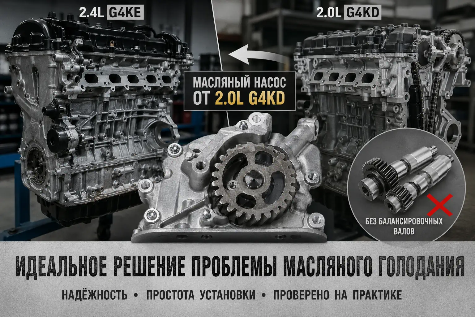

Почему масляный насос от G4KD (2.0 л) без балансировочных валов — идеальное решение
Теперь давайте разберемся, почему масляный насос от мотора G4KD (2.0 л) без балансировочных валов может стать спасением для вашего G4KE. На первый взгляд, это звучит странно: зачем ставить насос от меньшего по объему мотора? Но на практике все работает как надо, и вот почему.
Конструктивные отличия насосов G4KE и G4KD
Параметр G4KE (2.4 л) G4KD (2.0 л) без балансировочных валов
Производительность Рассчитана на 2.4 л Рассчитана на 2.0 л, но с запасом Балансировочные валы Есть (дополнительная нагрузка) Нет (меньше потребление масла) Редукционный клапан Часто заедает Более надежный Привод Цепной Цепной Совместимость Устанавливается на G4KD с доработками Устанавливается на G4KE с доработками
Почему насос G4KD лучше для G4KE?
  • Отсутствие балансировочных валов. В G4KD без балансировочных валов (например, в моторах для рынка США) масло не расходуется на их смазку. Это значит, что весь объем масла идет на смазку основных узлов: коленвала, распредвалов, поршней. Давление в системе становится стабильнее, особенно на высоких оборотах.
  • Более надежный редукционный клапан. В насосах G4KD редукционный клапан работает стабильнее и реже заедает. Это критически важно для поддержания давления масла в системе.
  • Запас производительности. Хотя насос G4KD рассчитан на 2.0-литровый мотор, его производительность достаточна для 2.4-литрового G4KE. Особенно если учесть, что в G4KE нет балансировочных валов, которые 'съедают' часть масла.
  • Простота установки. Насос G4KD физически подходит к блоку G4KE. Нужно лишь немного доработать его и заменить несколько деталей.
