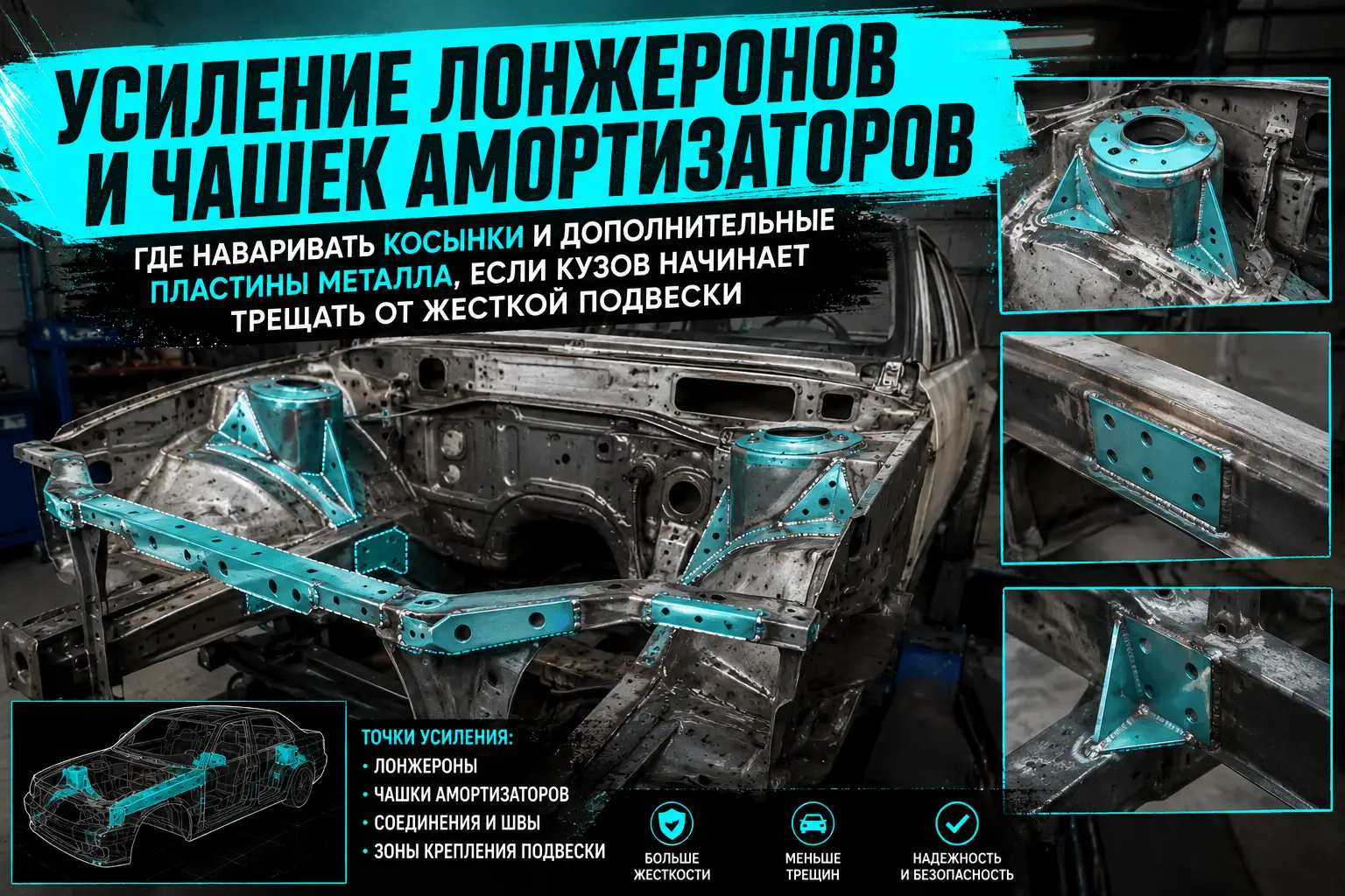

Усиление лонжеронов и чашек амортизаторов: где наваривать косынки и пластины
Сообщения: 3524
Как усилить лонжероны и чашки амортизаторов, чтобы устранить трещины от жесткой подвески. Где наваривать косынки и дополнительные пластины.
Усиление лонжеронов и чашек амортизаторов: где наваривать косынки и дополнительные пластины металла, если кузов начинает трещать от жесткой подвески

Где именно нужно усиливать лонжероны: точки максимальной нагрузки
Не стоит усиливать лонжероны по всей длине — это лишний вес и ненужная жесткость. Гораздо эффективнее сосредоточиться на зонах максимальной нагрузки. Вот основные места, которые нужно усилить:
  • Зона крепления подрамника. Здесь лонжерон испытывает максимальные изгибающие нагрузки при торможении и проезде неровностей. Усиление должно быть как снаружи, так и внутри лонжерона. На практике я обычно привариваю пластину толщиной 3 мм снаружи и вставляю квадратную трубу внутрь лонжерона.
  • Зона крепления двигателя. Особенно актуально для переднеприводных автомобилей, где двигатель крепится непосредственно к лонжеронам. Здесь нужно усилить не только сам лонжерон, но и точки крепления подушек двигателя. На Honda Civic EK, которую я готовил для дрифта, пришлось наваривать дополнительные пластины под крепления двигателя, чтобы избежать трещин.
  • Задняя часть лонжерона (для полноприводных автомобилей). На внедорожниках и кроссоверах задняя часть лонжерона испытывает большие нагрузки при резких ускорениях и преодолении препятствий. Здесь я рекомендую усиливать лонжерон по всей ширине, приваривая пластину толщиной 2-3 мм.
Как правильно наваривать косынки и пластины: пошаговая инструкция
Теперь давайте разберемся, как именно нужно приваривать усиливающие элементы, чтобы они работали эффективно и не создавали новых проблем.
  • Подготовка поверхности. Перед сваркой обязательно зачистите поверхность лонжерона от ржавчины, краски и грязи. Используйте болгарку с лепестковым кругом или металлическую щетку. Если на лонжероне уже есть трещины, их нужно предварительно заварить.
  • Разметка и подгонка усиливающих элементов. Не приваривайте пластины 'на глаз' — это чревато перекосами и неравномерным распределением нагрузки. Сначала разметьте места крепления пластин, затем подгоните их по форме лонжерона. Если вы используете косынки, их нужно вырезать из листового металла с учетом формы лонжерона.
  • Прихватка. Начните с прихватки усиливающих элементов в нескольких точках. Это позволит вам проверить, как они ложатся на лонжерон, и при необходимости подкорректировать их положение.
  • Сварка. Варите усиливающие элементы сплошным швом, но не перегревайте металл. Используйте полуавтоматическую сварку в среде углекислого газа — это даст качественный шов с минимальными деформациями. Если вы не уверены в своих навыках сварщика, лучше обратиться к профессионалу.
  • Зачистка швов. После сварки обязательно зачистите швы болгаркой, чтобы избежать концентрации напряжений. Также обработайте сварочные швы антикоррозийным составом.
Пример из практики: усиление лонжеронов на Toyota Chaser
Несколько лет назад ко мне обратился владелец Toyota Chaser JZX100, который установил койловеры с жесткостью 14 кг/мм и начал замечать трещины в передних лонжеронах. Машина активно использовалась для дрифта, и штатные лонжероны просто не выдерживали нагрузок.
Вот что мы сделали:
  • Демонтировали подрамник и передние крылья, чтобы получить доступ к лонжеронам.
  • Заварили трещины в зоне крепления подрамника и подушек двигателя.
  • Усилили лонжероны изнутри квадратной трубой 50х50 мм. Трубу вставили внутрь лонжерона и приварили к его стенкам через технологические отверстия.
  • Снаружи наварили пластины толщиной 3 мм в зоне крепления подрамника и подушек двигателя.
  • Добавили косынки из уголка 50х50 мм, соединив лонжероны с брызговиками и моторным щитом.

Где именно нужно усиливать чашки амортизаторов
  • Верхняя часть чашки. Это основная зона нагрузки, где чашка крепится к кузову. Здесь нужно приварить усиливающую пластину толщиной 2-3 мм, которая будет распределять нагрузку на большую площадь.
  • Боковые стенки чашки. Часто трещины появляются именно здесь, особенно на автомобилях с МакФерсоном. Усиление боковых стенок косынками из уголка поможет избежать деформации.
  • Брызговики (стаканы). Если чашки амортизаторов крепятся к брызговикам, их тоже нужно усилить. На практике я обычно привариваю пластину толщиной 2 мм по всей площади брызговика.
Пошаговая инструкция по усилению чашек амортизаторов
  • Демонтаж амортизационной стойки. Для доступа к чашке амортизатора нужно снять стойку в сборе. Это также позволит вам осмотреть чашку на предмет трещин и деформаций.
  • Зачистка поверхности. Удалите краску и ржавчину с поверхности чашки и брызговика. Используйте болгарку с лепестковым кругом или металлическую щетку.
  • Разметка усиливающих элементов. Разметьте места крепления пластин и косынок. Убедитесь, что они не будут мешать установке амортизационной стойки.
  • Прихватка усиливающих элементов. Начните с прихватки пластин и косынок в нескольких точках. Это позволит вам проверить их положение и при необходимости подкорректировать.
  • Сварка. Варите усиливающие элементы сплошным швом, но не перегревайте металл. Используйте полуавтоматическую сварку в среде углекислого газа.
  • Зачистка швов. После сварки зачистите швы болгаркой и обработайте их антикоррозийным составом.
Пример из практики: усиление чашек амортизаторов на Mitsubishi Lancer Evolution
Один из самых запоминающихся случаев в моей практике — усиление чашек амортизаторов на Mitsubishi Lancer Evolution VIII. Владелец установил койловеры с жесткостью 16 кг/мм и начал замечать трещины в чашках уже после пары месяцев эксплуатации. Машина активно использовалась для трек-дней, и штатные чашки просто не выдерживали нагрузок.
Вот что мы сделали:
  • Демонтировали передние амортизационные стойки и сняли передние крылья для доступа к чашкам.
  • Заварили трещины в верхней части чашек и на брызговиках.
  • Усилили чашки пластинами толщиной 3 мм, приварив их по всей площади чашки.
  • Добавили косынки из уголка 50х50 мм, соединив чашки с брызговиками и моторным щитом.
  • Усилили брызговики пластинами толщиной 2 мм, чтобы распределить нагрузку на большую площадь.
