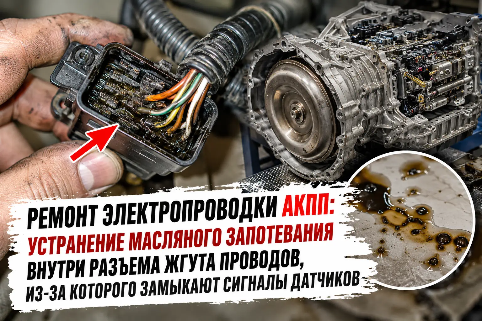

Узнайте, как устранить масляное запотевание в разъемах жгута проводов АКПП, которое приводит к замыканию сигналов датчиков. Пошаговая инструкция и рекомендации.
Почему ваш автомат 'тупит' и как масляное запотевание в разъеме жгута проводов может вывести из строя всю АКПП
Представьте: вы садитесь за руль, плавно трогаетесь с места, а машина вдруг начинает дергаться, как будто забыла, на какой передаче ей ехать. Или хуже — загорается страшная лампочка 'Check Engine', а бортовой компьютер выдает ошибку по датчику скорости или температуры АКПП. Вы едете на диагностику, мастер ковыряется в проводке, а потом говорит: 'Да у вас тут масло в разъеме, вот почему сигналы датчиков замыкают'. Знакомо? Если нет — считайте, вам повезло. Но если да — эта статья написана именно для вас.
Проблема масляного запотевания внутри разъемов жгута проводов АКПП — одна из тех 'тихих убийц', которая годами может оставаться незамеченной, пока не превратится в серьезную поломку. Я сам сталкивался с этим не раз: клиенты приезжали с жалобами на 'непонятные рывки' или 'плавающие обороты', а в итоге оказывалось, что масло из коробки просочилось в электрические контакты и начало творить там свое черное дело. И самое обидное — эту проблему можно было предотвратить заранее, если знать, где искать и как бороться.
В этой статье мы разберем:
  • Почему масло вообще попадает в разъемы жгута проводов АКПП и чем это грозит;
  • Как самостоятельно диагностировать масляное запотевание (даже если вы не электрик);
  • Пошаговую инструкцию по ремонту проводки — от простой очистки до полной замены жгута;
  • Какие ошибки чаще всего допускают при ремонте и как их избежать;
  • Как защитить проводку от повторного запотевания и продлить жизнь вашей АКПП.

Шаг 2: Визуальный осмотр
Внимательно осмотрите разъем и область вокруг него. Вот что должно вас насторожить:
  • Следы масла на самом разъеме или на проводах (особенно в районе контактов).
  • Темные пятна на пластике — это может быть окисленное масло.
  • Коррозия на контактах (зеленоватый или белый налет).
  • Трещины на корпусе разъема или жгута проводов.
Если вы видите хотя бы один из этих признаков, скорее всего, масло уже успело проникнуть внутрь.
Шаг 3: Проверка контактов
Аккуратно отсоедините разъем (перед этим обязательно снимите клемму с аккумулятора, чтобы избежать короткого замыкания). Осмотрите контакты:
  • Чистые контакты должны блестеть и не иметь налета.
  • Загрязненные контакты будут матовыми, с темными или зеленоватыми пятнами.
  • Окисленные контакты могут быть покрыты белым или синим налетом.
Если контакты выглядят подозрительно, их нужно очистить.
