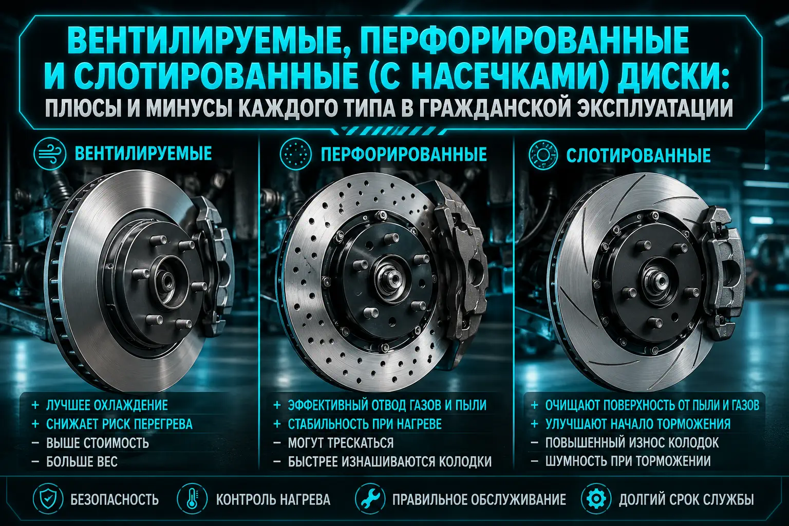

Именно поэтому инженеры придумали разные способы охлаждения тормозных дисков. Основные из них:
  • Вентилируемые диски — отвод тепла за счет воздушного потока между двумя пластинами.
  • Перфорированные диски — отверстия в диске улучшают охлаждение и отвод газов.
  • Слотированные (с насечками) диски — канавки на поверхности диска очищают колодки и улучшают теплоотвод.
Каждый из этих типов решает свои задачи, и у каждого есть свои сильные и слабые стороны. Давайте разберем их подробно.

Что такое вентилируемые диски и как они работают
Вентилируемые диски — это, по сути, два тонких диска, соединенных между собой перемычками (ребрами). Между этими дисками образуются каналы, через которые проходит воздух. Когда колесо вращается, воздух засасывается в центр диска и выталкивается наружу под действием центробежной силы. Этот процесс называется 'эффектом вентилятора' — отсюда и название.
Я впервые столкнулся с вентилируемыми дисками, когда пересел с 'классики' ВАЗ на Ford Focus. Разница была колоссальной! На 'классике' при резком торможении с 120 км/ч диски раскалялись так, что можно было прикуривать сигарету. На Focus же даже после нескольких интенсивных торможений диски оставались едва теплыми. Вот что значит правильная вентиляция!
Плюсы вентилируемых дисков
  • Отличное охлаждение. Вентилируемые диски справляются с отводом тепла лучше, чем невентилируемые. Это особенно важно для тяжелых автомобилей (внедорожники, кроссоверы) и для тех, кто часто ездит по городу с частыми торможениями.
  • Долговечность. Благодаря лучшему охлаждению диски меньше перегреваются, что снижает риск деформации и преждевременного износа.
  • Универсальность. Вентилируемые диски подходят для 90% водителей — от спокойных 'дачников' до любителей активного драйва.
  • Цена. Они дороже невентилируемых, но дешевле перфорированных или слотированных вариантов.
  • Широкий ассортимент. Вентилируемые диски выпускают практически все производители, так что найти подходящие по размеру и бюджету не составит труда.
Минусы вентилируемых дисков
  • Вес. Вентилируемые диски тяжелее невентилируемых из-за дополнительной массы перемычек. Это может незначительно увеличить неподрессоренные массы и повлиять на динамику разгона.
  • Шум. При интенсивном торможении вентилируемые диски могут издавать характерный 'свист' или гул. Не критично, но некоторые водители это раздражает.
  • Цена. Да, они дешевле перфорированных, но все равно дороже невентилируемых. Если у вас бюджетный автомобиль и вы ездите спокойно, переплачивать смысла нет.

Что такое перфорированные диски и зачем нужны отверстия
Перфорированные диски — это диски с просверленными в них отверстиями. На первый взгляд может показаться, что это просто дань моде (особенно на спортивных автомобилях), но на самом деле у отверстий есть несколько важных функций:
  • Отвод газов и пыли. При интенсивном торможении колодки нагреваются и выделяют газы, которые образуют тонкую прослойку между колодкой и диском. Эта прослойка снижает эффективность торможения. Отверстия в диске помогают этим газам выходить наружу.
  • Охлаждение. Отверстия увеличивают площадь поверхности диска, контактирующей с воздухом, что улучшает теплоотвод.
  • Удаление воды. Если вы едете по мокрой дороге, отверстия помогают быстрее удалять воду с поверхности диска, улучшая сцепление колодок.
Я помню, как установил перфорированные диски на свою Subaru Impreza WRX. Разница в торможении на мокром асфальте была заметна сразу — машина останавливалась увереннее, без 'плавания' педали. Но были и минусы, о которых расскажу ниже.
Плюсы перфорированных дисков
  • Лучшее охлаждение. Перфорированные диски справляются с перегревом лучше вентилируемых, особенно при интенсивном торможении.
  • Эффективность на мокрой дороге. Отверстия быстро удаляют воду, что снижает риск аквапланирования тормозов.
  • Стильный внешний вид. Нельзя отрицать, что перфорированные диски выглядят эффектно, особенно в сочетании с легкосплавными дисками.
  • Уменьшение веса. Отверстия снижают массу диска, что положительно сказывается на динамике автомобиля.
Минусы перфорированных дисков
  • Цена. Перфорированные диски — самые дорогие из всех трех типов. Если бюджет ограничен, стоит задуматься, нужны ли они вам.
  • Снижение прочности. Отверстия ослабляют структуру диска, что может привести к появлению трещин при экстремальных нагрузках (например, на треке).
  • Неравномерный износ колодок. Из-за отверстий колодки изнашиваются неравномерно, что может сократить их срок службы.
  • Шум. Перфорированные диски часто издают характерный свист или писк при торможении. Некоторым это нравится (звук спортивного автомобиля), другим — раздражает.
  • Риск коррозии. В отверстиях может скапливаться грязь и влага, что приводит к коррозии. Особенно это актуально для регионов с влажным климатом или зимой, когда дороги посыпают реагентами.

Что такое слотированные диски и как работают насечки
Слотированные диски — это диски с прорезанными на поверхности канавками (насечками). Эти канавки выполняют несколько функций:
  • Очистка колодок. Насечки счищают с поверхности колодок нагар, металлическую пыль и другие загрязнения, которые образуются при торможении. Это улучшает сцепление колодок с диском.
  • Отвод газов и воды. Как и отверстия в перфорированных дисках, насечки помогают отводить газы и воду, улучшая эффективность торможения.
  • Улучшение охлаждения. Канавки увеличивают площадь поверхности диска, что способствует лучшему теплоотводу.
Я установил слотированные диски на свой Mitsubishi Lancer Evolution X, когда начал выезжать на трек. Разница в торможении была заметна сразу — машина останавливалась резче, а колодки изнашивались равномернее. При этом диски не издавали такого шума, как перфорированные.
Плюсы слотированных дисков
  • Эффективное торможение. Насечки улучшают сцепление колодок с диском, что сокращает тормозной путь.
  • Долговечность. Слотированные диски прочнее перфорированных, так как в них нет отверстий, ослабляющих структуру.
  • Универсальность. Они подходят как для гражданской эксплуатации, так и для трека.
  • Меньше шума. В отличие от перфорированных, слотированные диски работают тише.
  • Цена. Они дешевле перфорированных, но дороже вентилируемых.
Минусы слотированных дисков
  • Износ колодок. Насечки могут ускорять износ колодок, особенно если они сделаны из мягкого материала.
  • Цена. Все-таки дороже вентилируемых дисков.
  • Внешний вид. Не всем нравится, как выглядят насечки на дисках. Кому-то они кажутся слишком 'агрессивными'.

Сравнительная таблица: вентилируемые, перфорированные и слотированные диски
Чтобы вам было проще сделать выбор, я составил сравнительную таблицу. В ней учтены все ключевые параметры: от цены до эффективности на мокрой дороге.
Параметр Вентилируемые диски Перфорированные диски Слотированные диски Охлаждение Хорошее Отличное Очень хорошее Эффективность на мокрой дороге Средняя Высокая Высокая Долговечность Высокая Средняя (риск трещин) Высокая Износ колодок Средний Высокий (неравномерный) Средний (зависит от материала) Шум Средний (свист) Высокий (писк) Низкий Вес Средний Низкий Средний Цена Средняя Высокая Средняя (выше вентилируемых) Внешний вид Стандартный Спортивный Агрессивный Подходит для трека Нет Да (с осторожностью) Да Подходит для города Да Да (но с оговорками) Да Подходит для внедорожников Да Нет (риск коррозии) Да

Итог: какой тип тормозных дисков выбрать именно вам
Подведем итоги. Выбор тормозных дисков зависит от вашего стиля вождения, типа автомобиля и бюджета.
  • Вентилируемые диски — универсальный выбор для большинства водителей. Они надежны, долговечны и не требуют больших затрат.
  • Перфорированные диски — для тех, кто любит скорость и стиль. Но будьте готовы к более частой замене колодок и риску трещин.
  • Слотированные диски — золотая середина между эффективностью и долговечностью. Подходят для активного стиля вождения и трека.
Независимо от того, какие диски вы выберете, помните: тормозная система — это ваша безопасность. Не экономьте на качестве и регулярно обслуживайте тормоза.
