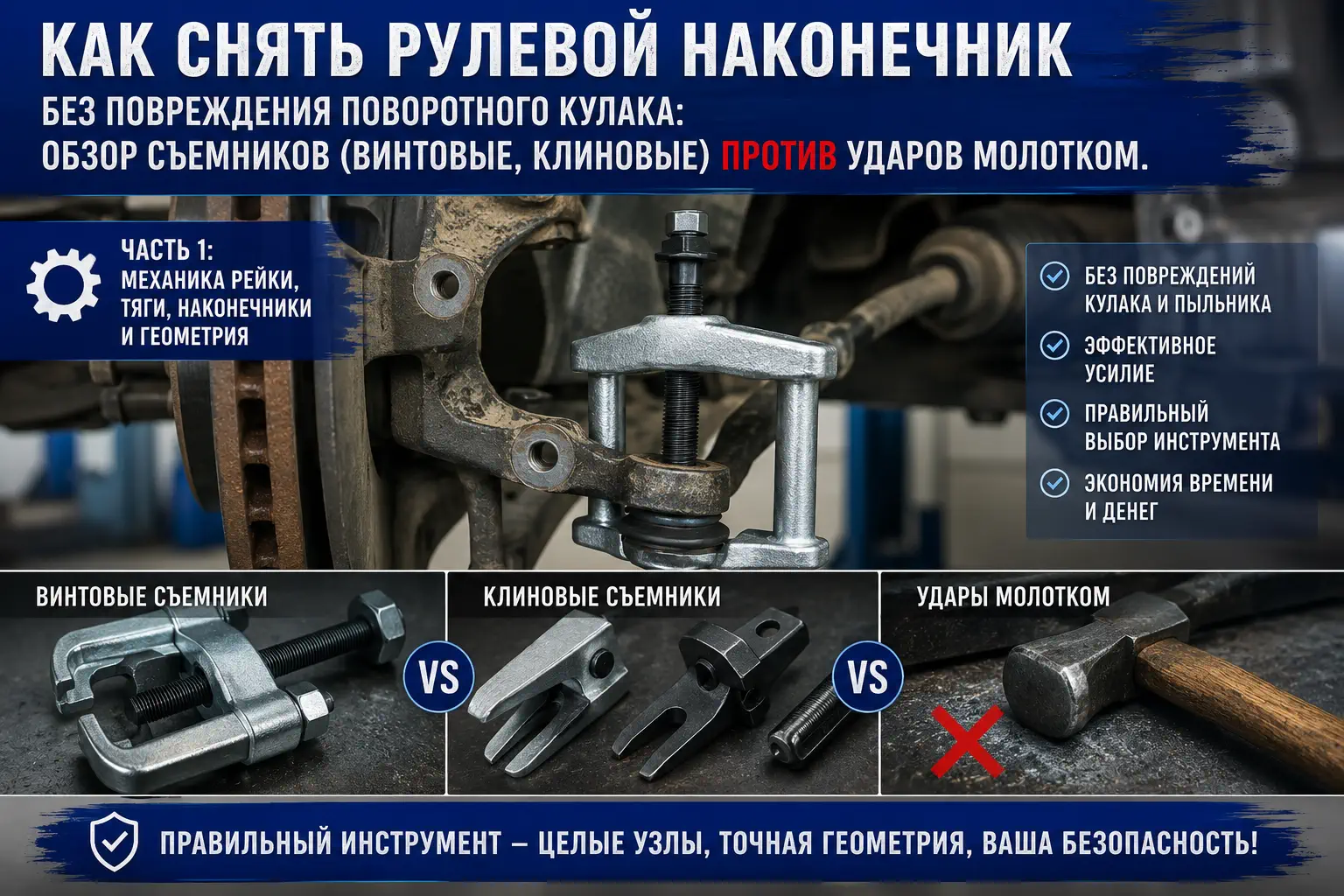

Метод №2: Винтовые съемники — точность и контроль
Если молоток — это грубая сила, то винтовой съемник — это хирургический инструмент. Он позволяет снять наконечник аккуратно, без риска повредить соседние детали. Принцип работы прост: съемник создает усилие, которое выталкивает наконечник из конусного отверстия.
Как это работает:
  • На наконечник надевается специальная скоба.
  • В скобу вкручивается болт, который упирается в поворотный кулак.
  • При закручивании болта создается усилие, которое выталкивает наконечник.
Преимущества винтового съемника:
  • Минимальный риск повреждений. Съемник действует плавно и контролируемо, без ударных нагрузок.
  • Универсальность. Подходит для большинства моделей автомобилей.
  • Долговечность. При правильном использовании съемник прослужит долгие годы.
Недостатки:
  • Цена. Хороший съемник стоит дороже молотка.
  • Необходимость подбора. Для некоторых автомобилей может потребоваться специальный съемник.
Личный опыт: Я использую винтовой съемник уже лет пять, и за это время ни разу не повредил поворотный кулак. Да, иногда приходится повозиться, особенно если наконечник сильно прикипел, но результат того стоит. Однажды мне пришлось снимать наконечник на старенькой 'Волге' — без съемника это было бы просто невозможно.
Как правильно использовать винтовой съемник
  • Подготовка. Очистите место работы от грязи. Если наконечник сильно заржавел, обработайте его проникающей смазкой (например, WD-40) и дайте ей подействовать 10-15 минут.
  • Установка съемника. Наденьте скобу съемника на наконечник так, чтобы болт упирался в поворотный кулак. Убедитесь, что скоба сидит плотно и не соскочит при работе.
  • Закручивание болта. Начинайте медленно закручивать болт. Если наконечник не поддается, не прилагайте чрезмерных усилий — лучше еще раз обработайте его смазкой.
  • Снятие наконечника. Как только наконечник начнет двигаться, продолжайте закручивать болт до полного его выхода из кулака.
  • Проверка. Осмотрите наконечник и кулак на предмет повреждений. Если все в порядке, можно устанавливать новую деталь.
Метод №3: Клиновые съемники — сила рычага
Клиновой съемник — это еще один инструмент, который позволяет снять наконечник без повреждений. Он работает по принципу рычага: клин вставляется между наконечником и кулаком, а затем забивается молотком, создавая усилие, которое выталкивает деталь.
Преимущества клинового съемника:
  • Простота использования. Не требует сложных манипуляций.
  • Эффективность. Хорошо справляется с сильно прикипевшими наконечниками.
  • Доступная цена. Стоит дешевле винтового съемника.
Недостатки:
  • Риск повреждения. Если клин забивать слишком сильно, можно повредить кулак или наконечник.
  • Ограниченная универсальность. Не подходит для всех моделей автомобилей.
Личный опыт: Клиновой съемник я использую реже, чем винтовой, но в некоторых случаях он незаменим. Например, на старых автомобилях с сильно заржавевшими деталями. Главное — не переусердствовать с силой удара.
Как правильно использовать клиновой съемник
  • Подготовка. Как и в случае с винтовым съемником, очистите место работы и обработайте наконечник проникающей смазкой.
  • Установка клина. Вставьте клин между наконечником и кулаком. Убедитесь, что он сидит плотно и не соскочит при ударе.
  • Забивание клина. Легкими ударами молотка начинайте забивать клин. Если наконечник не поддается, не бейте слишком сильно — лучше еще раз обработайте его смазкой.
  • Снятие наконечника. Как только наконечник начнет двигаться, продолжайте забивать клин до полного его выхода из кулака.
  • Проверка. Осмотрите детали на предмет повреждений.
Сравнение методов: какой съемник выбрать
Чтобы вам было проще определиться, какой метод использовать, я составил сравнительную таблицу:
Метод
Преимущества
Недостатки
Лучше всего подходит для
Удары молотком
Быстро, не требует инструментов
Высокий риск повреждений
Новых или слабо прикипевших деталей
Винтовой съемник
Точность, минимальный риск повреждений
Цена, необходимость подбора
Большинства автомобилей
Клиновой съемник
Простота, эффективность
Риск повреждений, ограниченная универсальность
Сильно прикипевших деталей
