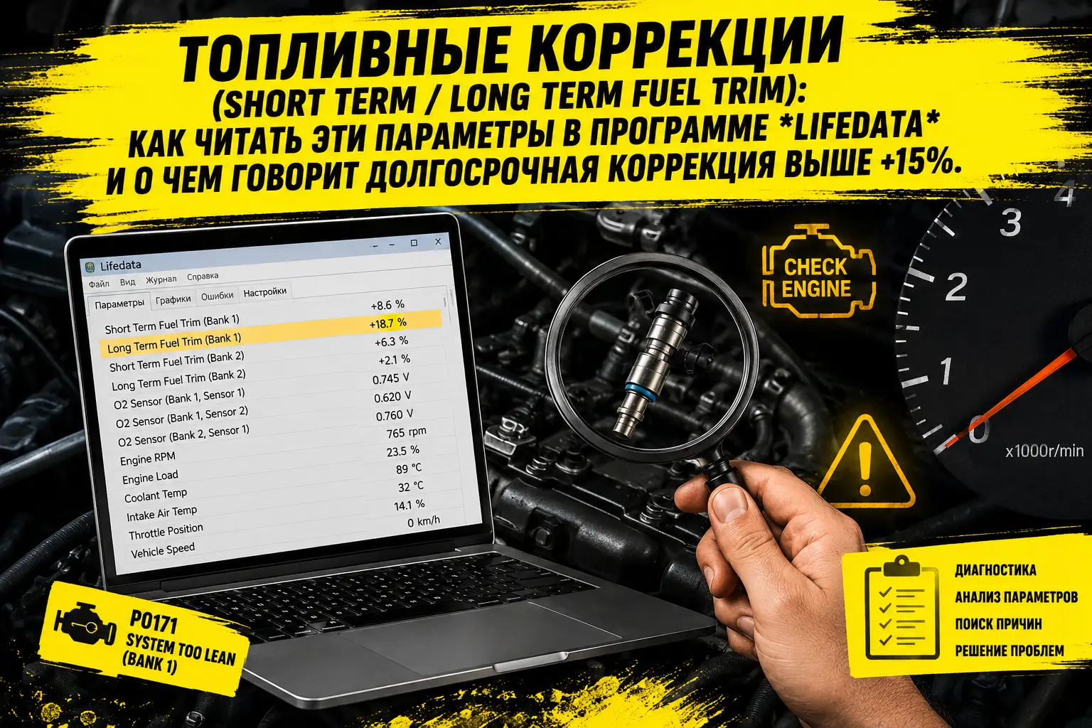

Как читать топливные коррекции в Lifedata: пошаговая инструкция
Программа Lifedata — это мощный инструмент для диагностики, но без понимания, что именно вы смотрите, она превращается в набор непонятных цифр. Давайте разберемся, как интерпретировать данные по топливным коррекциям, чтобы вы могли принимать взвешенные решения.
Где искать параметры STFT и LTFT в Lifedata
  • Подключите диагностический сканер к разъему OBD-II вашего автомобиля.
  • Запустите программу Lifedata и выберите свой автомобиль из списка.
  • Перейдите в раздел 'Данные в реальном времени' (Live Data) или 'Параметры ЭБУ'.
  • Найдите параметры:
    • Short Term Fuel Trim (STFT) — обычно обозначается как 'STFT Bank 1' или 'STFT Bank 2' (для V-образных двигателей).
    • Long Term Fuel Trim (LTFT) — аналогично, 'LTFT Bank 1' или 'LTFT Bank 2'.
  • Запустите двигатель и дайте ему прогреться до рабочей температуры (около 90°C).
Теперь вы видите перед собой два столбца с процентами. Но что они означают?
