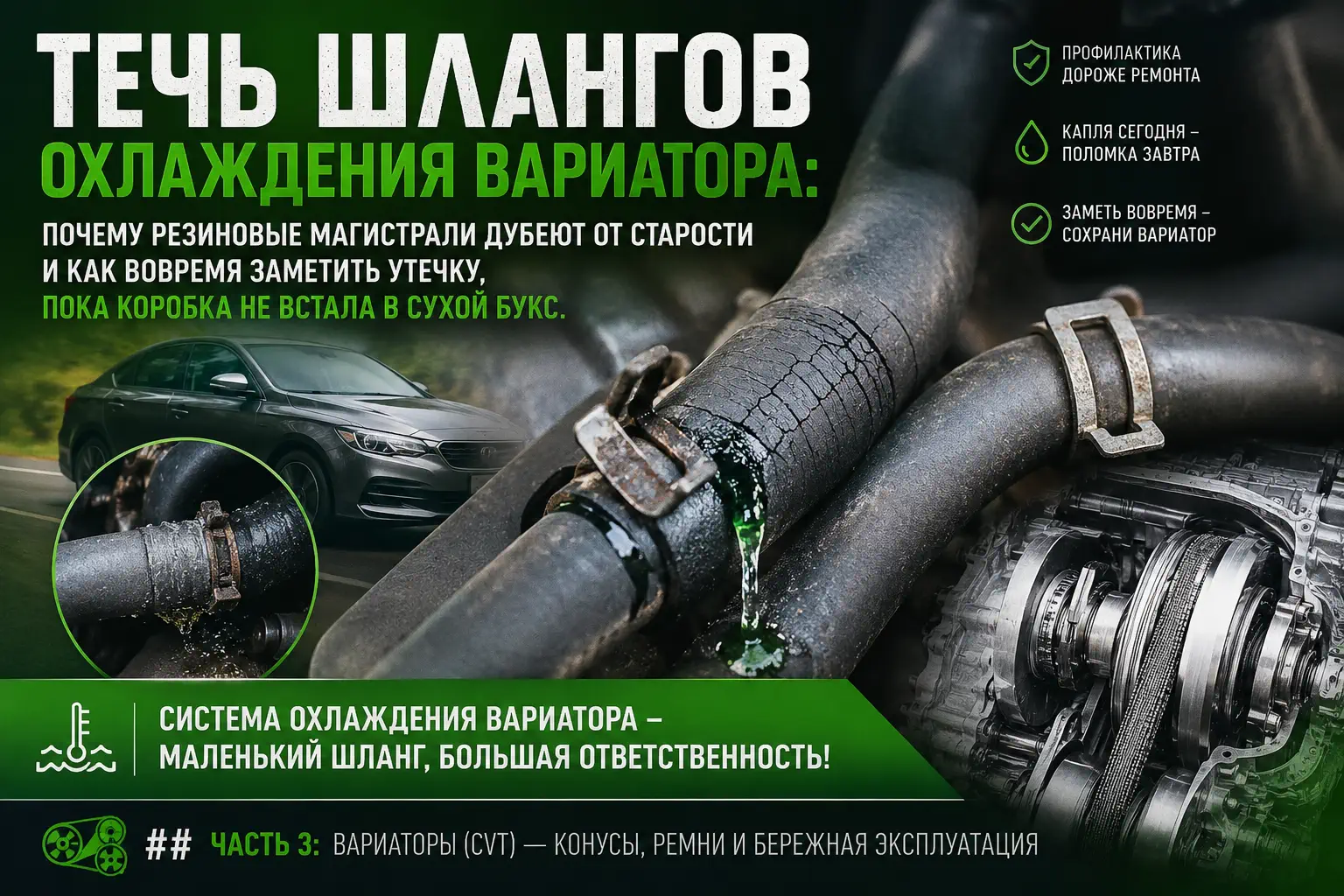

Почему шланги охлаждения вариатора дубеют и трескаются: химия процесса
Теперь давайте разберёмся, почему резиновые шланги системы охлаждения вариатора со временем превращаются в подобие пластиковых трубок. Всё дело в химических процессах, которые происходят с материалом под воздействием времени и агрессивной среды.
Что происходит с резиной внутри?
Современные шланги охлаждения делают из EPDM-резины (этилен-пропилен-диеновый каучук). Это материал с отличной стойкостью к высоким температурам и антифризу. Но даже он не вечен. Вот что с ним происходит:
  • Окисление — под воздействием кислорода и высоких температур резина постепенно теряет эластичность. Молекулы каучука 'сшиваются' между собой, образуя жёсткую структуру.
  • Воздействие антифриза — современные охлаждающие жидкости содержат присадки, которые со временем разрушают резину. Особенно агрессивны в этом плане антифризы на основе этиленгликоля.
  • Термические циклы — постоянные перепады температур (от -30 зимой до +100 и выше летом) заставляют резину то расширяться, то сжиматься. Со временем это приводит к появлению микротрещин.
  • Вибрации — двигатель и коробка постоянно вибрируют, что создаёт дополнительную нагрузку на шланги, особенно в местах их крепления.
Вот вам наглядный пример из моей практики. Пару лет назад ко мне на диагностику приехал Mitsubishi Outlander с вариатором JF011E. Хозяин жаловался на то, что коробка начала 'пинаться' при разгоне. При осмотре я обнаружил, что один из шлангов охлаждения вариатора буквально рассыпался в руках, когда я попытался его согнуть. Резина была настолько жёсткой, что напоминала пластик. При этом машина проехала всего 90 тысяч километров — не так уж и много для вариатора.

Визуальные признаки течи
  • Пятна антифриза под машиной — если вы заметили ярко-зелёные, синие или розовые пятна под передней частью автомобиля, это повод насторожиться. Особенно если они появляются после длительной стоянки.
  • Следы антифриза на шлангах — осмотрите сами шланги охлаждения вариатора. Если на них есть белёсый налёт или капли жидкости, значит, где-то есть микротечь.
  • Влажные соединения — проверьте места крепления шлангов к теплообменнику и радиатору. Если они влажные на ощупь, значит, антифриз подтекает.
  • Пятна на защите картера — если у вас установлена защита двигателя, посмотрите на её внутреннюю сторону. Пятна антифриза там — верный признак утечки.
Вот вам история из жизни. Как-то раз ко мне приехал клиент на Toyota RAV4 с вариатором. Говорит: 'Машина начала дёргаться при разгоне, а вчера на панели загорелась лампочка перегрева'. При осмотре я сразу заметил, что нижний шланг охлаждения вариатора покрыт белым налётом — классический признак течи. Когда я снял защиту картера, то увидел, что вся она в пятнах антифриза. Оказалось, что шланг лопнул прямо у хомута. Хорошо, что клиент приехал вовремя — вариатор ещё можно было спасти.
