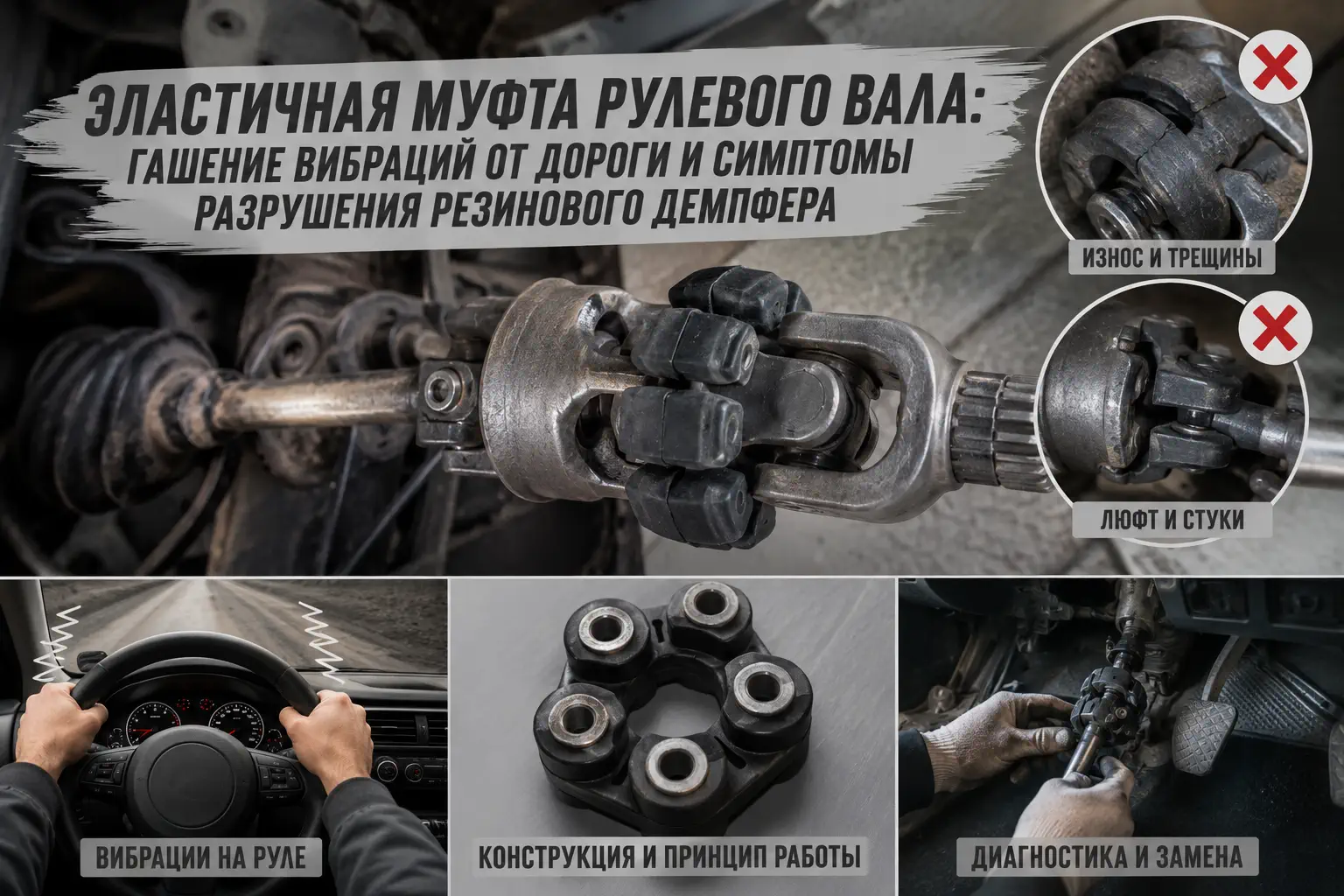

Что такое эластичная муфта рулевого вала и зачем она нужна
Эластичная муфта (или демпфер рулевого вала) — это резинометаллический элемент, который соединяет рулевой вал с рулевой рейкой или редуктором. Ее основная задача — гасить вибрации и удары, передающиеся от колес через рулевой механизм на руль. Без нее каждая яма, стык асфальта или неровность дороги отдавались бы в руки водителя, делая управление автомобилем крайне некомфортным, а в некоторых случаях — даже опасным.
Как это работает на практике? Представьте, что вы едете по гравийной дороге. Колеса постоянно подпрыгивают, передавая вибрации через рулевые тяги и рейку на рулевой вал. Если бы муфта была жесткой, эти вибрации доходили бы до руля в полном объеме. Но благодаря резиновому демпферу, который сжимается и растягивается, большая часть колебаний гасится еще до того, как достигнет ваших рук. Это как амортизаторы для рулевого управления — без них езда превратилась бы в сплошную тряску.
Кроме того, эластичная муфта компенсирует небольшие перекосы и несоосности между рулевым валом и рейкой. В процессе эксплуатации кузов автомобиля может немного деформироваться (например, после аварии или из-за естественного износа), и муфта помогает сгладить эти несовпадения, предотвращая дополнительные нагрузки на рулевой механизм.
Из чего состоит эластичная муфта? Обычно это два металлических фланца (один крепится к валу, другой — к рейке), соединенные резиновым или полиуретановым элементом. В некоторых моделях автомобилей вместо резины используется специальный эластомер, который лучше сопротивляется маслам и высоким температурам. Например, на BMW E39 или Mercedes W210 часто встречаются муфты с полиуретановым демпфером — они служат дольше, но и стоят дороже.
Личный опыт: Однажды ко мне на СТО приехал владелец Toyota Camry с жалобой на вибрацию руля. При осмотре выяснилось, что резиновая часть муфты буквально рассыпалась — остались только металлические фланцы, которые терлись друг о друга. Водитель удивился: 'Я думал, это рулевая рейка стучит!'. А ведь если бы он проигнорировал проблему, то через пару тысяч километров мог бы попасть на замену всей рейки — а это уже совсем другие деньги.

Симптомы разрушения эластичной муфты: как распознать проблему
Износ муфты рулевого вала редко происходит внезапно. Обычно проблема развивается постепенно, и если знать, на что обращать внимание, можно заметить ее на ранней стадии. Вот основные симптомы, которые должны вас насторожить:
1. Вибрация руля на скорости
Это самый распространенный признак. Если руль начинает мелко дрожать на скорости 60–80 км/ч, причем вибрация усиливается на неровностях, скорее всего, муфта уже не справляется с гашением колебаний. На ранней стадии вибрация может быть едва заметной, но со временем она усиливается.
Как отличить от других проблем? Вибрация из-за муфты обычно проявляется только на руле и не передается на кузов автомобиля. Если же трясет весь автомобиль, скорее всего, проблема в колесах (неотбалансированные шины, гнутые диски) или подвеске (изношенные амортизаторы, шаровые опоры).
2. Стук или скрип при повороте руля
Если при вращении руля слышен металлический стук или скрип, это может означать, что резиновый демпфер муфты разрушился, и металлические фланцы начали тереться друг о друга. Особенно отчетливо стук слышен при резких поворотах или на неровной дороге.
Мой опыт: Однажды ко мне пригнали Nissan Qashqai с жалобой на стук в рулевом управлении. Владелец думал, что это рулевые наконечники, но при диагностике выяснилось, что муфта полностью разрушилась, и фланцы били друг о друга при каждом повороте. После замены стук исчез, но если бы водитель проигнорировал проблему, мог бы повредить рулевую рейку.
3. Люфт рулевого колеса
Если при покачивании руля влево-вправо вы чувствуете небольшой свободный ход (люфт), это может быть признаком износа муфты. Особенно если люфт появляется только в одном положении руля (например, при повороте налево).
Как проверить? Попросите помощника покачать руль влево-вправо, а сами загляните под капот и посмотрите на муфту. Если она болтается или видно, что резиновый демпфер разрушен, значит, проблема именно в ней.
4. Увеличенное усилие на руле
Если руль стал тяжелее вращаться, особенно на месте, это может быть признаком того, что муфта заклинила или деформировалась. В этом случае резиновый демпфер уже не компенсирует нагрузки, и рулевой вал передает все усилия напрямую на рейку.
5. Неравномерный износ шин
Это косвенный признак, но если муфта разрушена, она может влиять на углы установки колес, что приводит к неравномерному износу резины. Например, если изнашивается только внутренняя или внешняя кромка шин, стоит проверить не только развал-схождение, но и состояние муфты.
