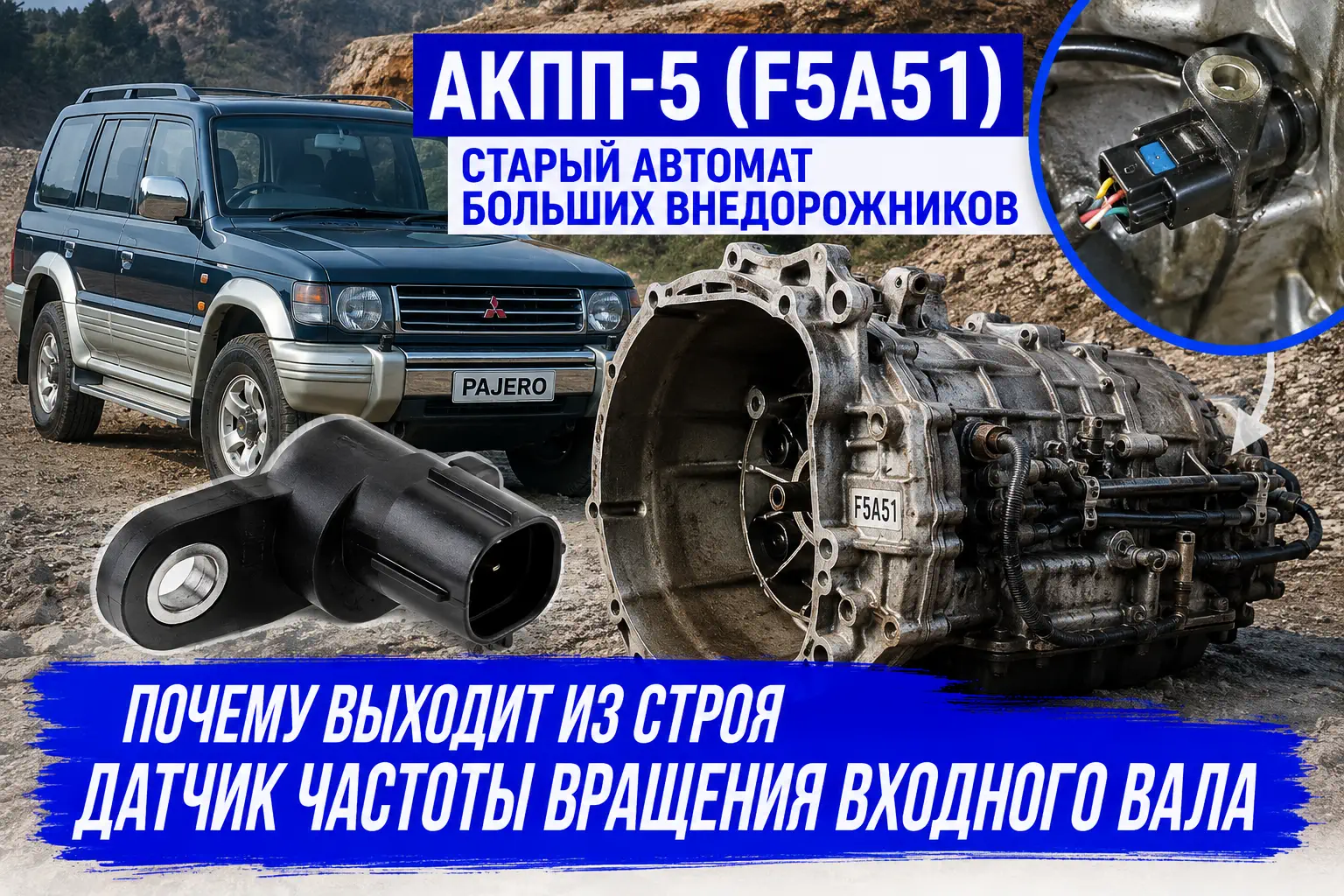

Коробка АКПП-5 (F5A51): почему ломается датчик частоты вращения входного вала
Сообщения: 3524
Разбираемся, почему в автоматической коробке передач F5A51 выходит из строя датчик частоты вращения входного вала. Причины, симптомы и способы диагностики.
Коробка АКПП-5 (F5A51): старый автомат больших внедорожников — почему выходит из строя датчик частоты вращения входного вала

Как работает датчик частоты вращения входного вала
Датчик частоты вращения входного вала (в английской терминологии — Input Shaft Speed Sensor или ISS) — это небольшое, но крайне важное устройство в системе управления АКПП. Его основная задача — измерять скорость вращения входного вала коробки передач и передавать эти данные в блок управления (TCU).
Зачем это нужно? Дело в том, что современные автоматические коробки передач — это сложные системы, где каждое переключение рассчитывается с учетом множества параметров. Датчик ISS предоставляет блоку управления информацию о том, с какой скоростью вращается входной вал, что позволяет:
  • Точно определять момент переключения передач.
  • Контролировать работу гидротрансформатора.
  • Обеспечивать плавность переключений.
  • Предотвращать повреждения коробки при неправильных режимах работы.
Без данных от этого датчика блок управления фактически 'слепнет' и не может корректно управлять коробкой передач. Именно поэтому выход из строя датчика ISS часто приводит к серьезным проблемам в работе трансмиссии.
