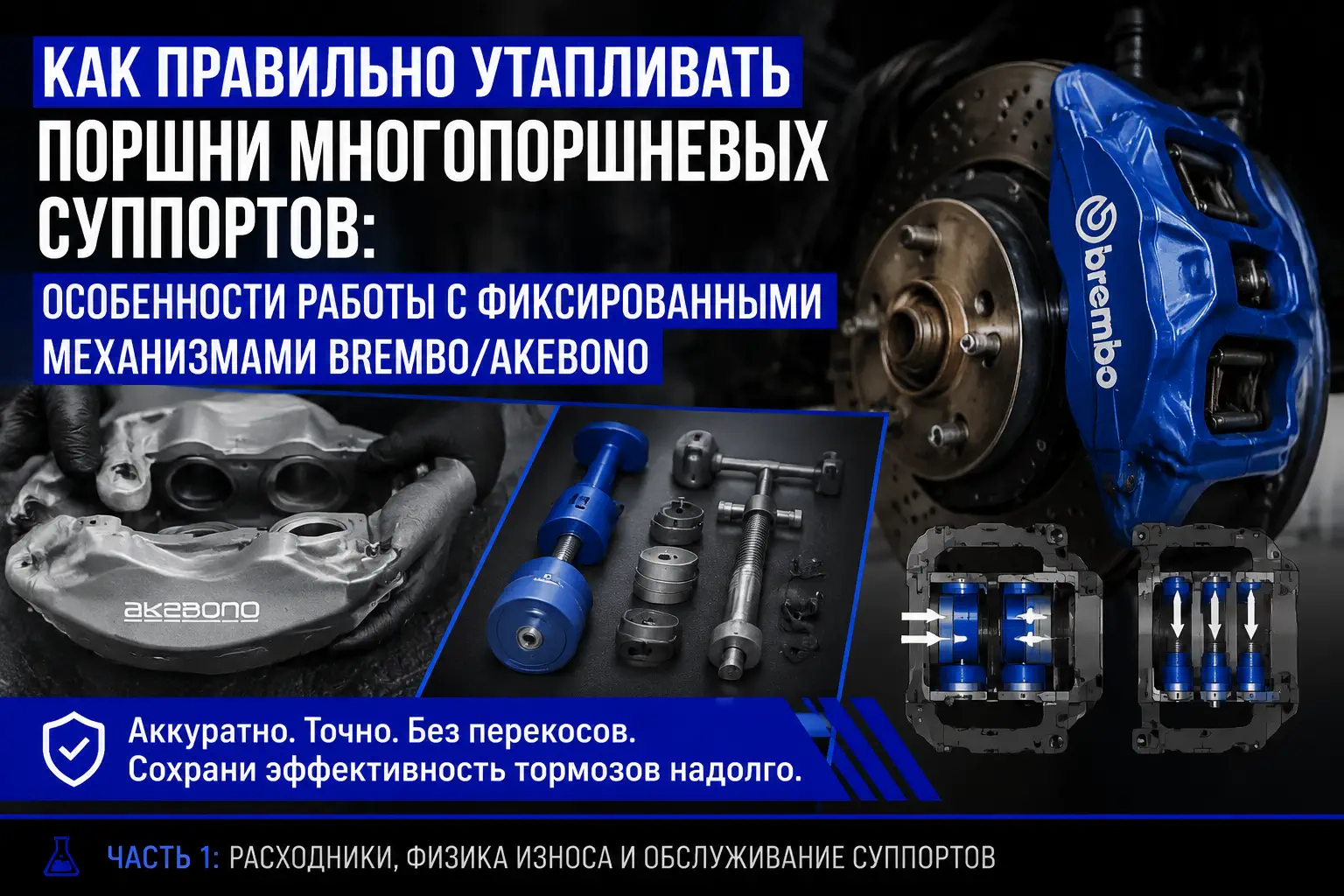

Что такое многопоршневые суппорты и почему они требуют особого подхода
Многопоршневые суппорты — это элита тормозных систем. В отличие от обычных однопоршневых механизмов, где один поршень давит на колодку, здесь их может быть два, четыре, шесть или даже восемь. Такая конструкция обеспечивает равномерное распределение давления, лучшее охлаждение и, как следствие, более стабильное торможение. Но за эти преимущества приходится платить — и не только деньгами, но и сложностью обслуживания.
Как работают многопоршневые суппорты: физика процесса
В фиксированных суппортах (а именно к этому типу относятся Brembo и Akebono) поршни расположены симметрично по обе стороны тормозного диска. Когда вы нажимаете на педаль тормоза, тормозная жидкость под давлением толкает все поршни одновременно. Колодки прижимаются к диску с одинаковой силой, обеспечивая максимальную эффективность торможения.
Но вот в чём загвоздка: при износе колодок поршни выдвигаются вперёд, компенсируя уменьшение толщины фрикционного материала. Когда вы ставите новые, более толстые колодки, поршни нужно вернуть в исходное положение. И тут начинаются проблемы.
Почему нельзя просто 'вдавить' поршень, как в обычном суппорте
В однопоршневых суппортах поршень обычно вращается при утапливании (например, в системах с механизмом самоподвода). В многопоршневых же конструкциях поршни чаще всего движутся только поступательно — вперёд-назад. Это значит, что:
  • Нет резьбового механизма — поршень не вращается, а просто скользит в цилиндре.
  • Высокое давление — из-за большого количества поршней требуется большее усилие для их утапливания.
  • Синхронность — все поршни должны быть утоплены равномерно, иначе колодки будут прижиматься к диску неравномерно, что приведёт к вибрациям и неравномерному износу.
Помню, как на одной из первых работ с суппортами Brembo я попытался утопить поршни по очереди, используя обычный струбцинный инструмент. Результат? Один поршень утопился, а второй заклинил, и мне пришлось разбирать весь суппорт, чтобы его освободить. С тех пор я всегда использую специальные приспособления и следую строгому алгоритму.

Утапливание поршней: методы для разных типов суппортов
Метод 1: Использование специального инструмента (рекомендуемый)
Это самый безопасный и эффективный способ. Инструменты типа Force 9061 имеют адаптеры для разных суппортов и позволяют равномерно давить на все поршни.
  • Установите адаптер — выберите тот, который подходит для вашего суппорта (например, для Brembo с 4 поршнями).
  • Расположите инструмент — установите его так, чтобы он упирался в поршни, а не в корпус суппорта.
  • Медленно вращайте рукоятку — поршни начнут утапливаться синхронно. Не прилагайте чрезмерных усилий!
  • Следите за уровнем тормозной жидкости — если она начинает переливаться через край бачка, откачайте немного шприцем.
Метод 2: Использование струбцины или разводного ключа (бюджетный вариант)
Этот метод требует больше осторожности, так как легко перекосить поршни.
  • Подложите старую колодку — это защитит поршень от повреждения.
  • Установите струбцину — расположите её так, чтобы она давила на колодку, а не на поршень напрямую.
  • Медленно затягивайте струбцину — следите, чтобы поршни утапливались равномерно. Если один поршень идёт легче другого, остановитесь и проверьте, не заклинило ли его.
  • Проверьте уровень жидкости — как и в первом методе, следите, чтобы она не переливалась.
Метод 3: Утапливание поршней с помощью педали тормоза (для опытных)
Этот метод используют профессионалы, но он требует определённой сноровки.
  • Откройте штуцер прокачки — это позволит жидкости выходить из системы при нажатии на педаль.
  • Медленно нажимайте на педаль тормоза — поршни начнут утапливаться. Не давите резко, иначе можно повредить манжеты!
  • Закройте штуцер прокачки — как только поршни утоплены, закройте его и долейте жидкость в бачок.
