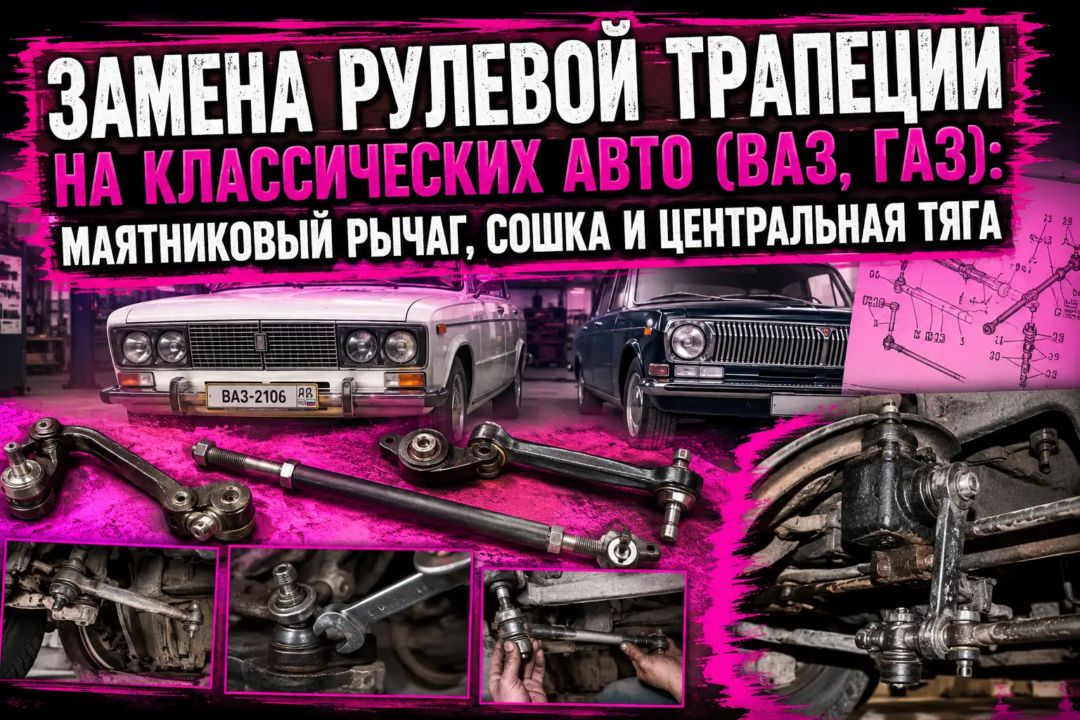

Рулевая трапеция — это тот самый узел, который превращает вращение руля в поворот колес. На классических авто она состоит из маятникового рычага, сошки и центральной тяги. И если хоть один элемент выходит из строя, машина начинает 'гулять' по дороге, как пьяный матрос. В этой статье я поделюсь всем, что знаю о замене рулевой трапеции: от диагностики до пошаговой инструкции по ремонту. Вы узнаете, как отличить износ наконечников от проблем с маятником, почему геометрия здесь важнее, чем кажется, и как не выбросить деньги на ветер при покупке запчастей.
Как устроена рулевая трапеция на классике: анатомия проблемы
Давайте разберемся, что именно ломается в этом узле. Рулевая трапеция на ВАЗ и ГАЗ — это не просто набор тяг и рычагов. Это целая система, где каждый элемент влияет на управляемость. Вот основные компоненты:
  • Маятниковый рычаг — крепится к лонжерону и служит опорой для боковых тяг. На моем ГАЗ-24 он однажды треснул прямо на ходу — представьте, как это неприятно, когда руль вдруг начинает болтаться, как на детской карусели.
  • Сошка — передает усилие от рулевого редуктора к центральной тяге. Если она изношена, руль будет 'проваливаться' при повороте.
  • Центральная тяга — связывает сошку с маятниковым рычагом. На ней часто рвутся пыльники, и тогда в шарниры попадает грязь.
  • Боковые тяги с наконечниками — соединяют трапецию с колесами. Наконечники — это расходник, который нужно менять каждые 30-50 тысяч км.
И что самое интересное — все эти детали работают в связке. Если одна из них изношена, страдает вся система. Например, разбитый маятник может привести к неравномерному износу шин, а изношенная сошка — к люфту руля.

Пошаговая инструкция: замена рулевой трапеции на классике
Теперь переходим к самому интересному — замене. Я опишу процесс для ВАЗ-2101-2107, но для ГАЗ-24 и ГАЗ-3110 он будет аналогичным.
Шаг 1: Подготовка автомобиля
  • Установите машину на ровную площадку и зафиксируйте задние колеса.
  • Ослабьте гайки передних колес (не откручивайте полностью!).
  • Поднимите переднюю часть машины домкратом и установите подставки.
  • Снимите колеса.
Шаг 2: Демонтаж старых деталей
  • Снятие боковых тяг:
    • Открутите гайки на рулевых наконечниках (ключ на 22).
    • Используйте съемник, чтобы выпрессовать наконечники из поворотных кулаков. Если съемника нет, можно аккуратно выбить их молотком, но это травмоопасно.
    • Открутите тяги от маятникового рычага и сошки.
  • Снятие центральной тяги:
    • Открутите гайку крепления к сошке (ключ на 24).
    • Открутите гайку крепления к маятниковому рычагу.
    • Снимите тягу.
  • Снятие маятникового рычага:
    • Открутите гайку крепления рычага к лонжерону (ключ на 19).
    • Снимите рычаг вместе с втулками.
  • Снятие сошки:
    • Открутите гайку крепления сошки к рулевому редуктору (ключ на 24).
    • Используйте съемник или аккуратно выбейте сошку молотком.
Шаг 3: Установка новых деталей
  • Установка сошки:
    • Очистите шлицы на рулевом редукторе.
    • Установите новую сошку и затяните гайку моментом 120-150 Нм.
  • Установка маятникового рычага:
    • Замените втулки на новые (если они изношены).
    • Установите рычаг на место и затяните гайку моментом 80-100 Нм.
  • Установка центральной тяги:
    • Установите тягу на сошку и маятниковый рычаг.
    • Затяните гайки моментом 80-100 Нм.
  • Установка боковых тяг:
    • Прикрутите тяги к маятниковому рычагу и сошке.
    • Установите наконечники в поворотные кулаки и затяните гайки моментом 50-60 Нм.
    • Затяните контргайки на тягах.
Шаг 4: Регулировка и проверка
  • Проверка схождения:
    • После установки новых деталей обязательно проверьте схождение колес. На классике оно должно быть 1-2 мм.
    • Если схождение не отрегулировано, шины будут изнашиваться неравномерно.
  • Проверка люфта:
    • Покачайте руль влево-вправо. Люфт не должен превышать 5 градусов.
    • Если люфт есть, проверьте затяжку всех соединений.
  • Тест-драйв:
    • Прокатитесь на небольшой скорости и проверьте, как машина реагирует на повороты.
    • Если руль 'тугой' или машина уводит в сторону, проверьте регулировку.
