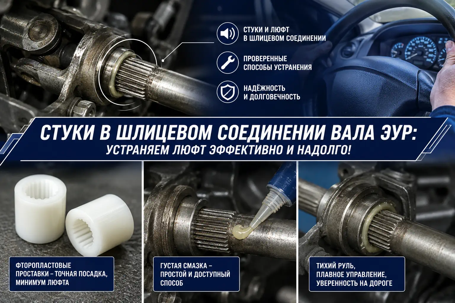

Фторопластовые проставки: революция в борьбе с люфтом или временное решение?
Если вы ищете информацию о том, как устранить стук в шлицевом соединении вала ЭУР, то наверняка сталкивались с упоминанием фторопластовых проставок. Это относительно новое решение, которое появилось на рынке несколько лет назад и сразу вызвало шквал обсуждений. Одни мастера называют проставки панацеей, другие — пустой тратой денег. Давайте разберемся, что это такое и насколько эффективно.
Что такое фторопластовые проставки и как они работают?
Фторопластовые проставки — это небольшие кольца или втулки, изготовленные из фторопласта (тефлона), которые устанавливаются между шлицами вала ЭУР и рулевой колонки. Их задача — компенсировать образовавшийся люфт и предотвратить дальнейший износ металла.
Принцип работы прост: фторопласт — материал с низким коэффициентом трения и высокой износостойкостью. Он заполняет зазоры между шлицами, устраняя люфт, и при этом не мешает нормальной работе соединения. Кроме того, фторопласт не боится влаги, масел и перепадов температур, что делает его идеальным материалом для использования в автомобиле.
Преимущества фторопластовых проставок
  • Эффективное устранение люфта. В большинстве случаев после установки проставок стук исчезает полностью. Я сам неоднократно проверял это на практике. Например, на Volkswagen Passat B6 с пробегом 120 тысяч километров стук в шлицевом соединении пропадал сразу после установки проставок и не возвращался даже через 30 тысяч километров.
  • Простота установки. Для монтажа проставок не нужно разбирать половину рулевой колонки. Достаточно снять вал ЭУР, установить проставки и собрать все обратно. На все про все уходит около часа.
  • Долговечность. Фторопласт не изнашивается так быстро, как металл. При правильной установке проставки могут служить 50-100 тысяч километров и более.
  • Универсальность. Проставки подходят для большинства автомобилей с ЭУР, независимо от марки и модели. Главное — правильно подобрать размер.
Недостатки и подводные камни
  • Не всегда решает проблему кардинально. Если шлицы уже сильно изношены, проставки могут лишь временно устранить стук. Через некоторое время люфт появится снова, и придется либо менять проставки, либо искать другое решение.
  • Качество имеет значение. На рынке полно дешевых подделок из низкокачественного фторопласта, которые быстро изнашиваются или даже разрушаются. Я рекомендую покупать проставки только у проверенных производителей, например, от компании 'АвтоПласт' или 'ЭУР-Мастер'.
  • Не подходит для всех случаев. Если люфт слишком большой (более 0,5 мм), проставки могут не справиться. В таких ситуациях лучше сразу задуматься о замене вала.
Как правильно установить фторопластовые проставки?
Установка проставок — процесс несложный, но требует аккуратности. Вот пошаговая инструкция:
  • Подготовка. Снимите вал ЭУР. Для этого обычно нужно открутить несколько болтов и отсоединить разъемы. В некоторых автомобилях (например, в Renault Logan) потребуется снять подрулевые переключатели.
  • Очистка. Тщательно очистите шлицы от старой смазки и грязи. Используйте для этого очиститель тормозов или бензин. Важно, чтобы поверхность была идеально чистой.
  • Установка проставок. Наденьте фторопластовые кольца на шлицы вала. Обычно их нужно ставить по 2-3 штуки на каждое соединение. Убедитесь, что проставки сидят плотно и не смещаются.
  • Смазка. Нанесите на шлицы и проставки специальную густую смазку для шлицевых соединений. Я рекомендую использовать смазку 'Molykote G-4500' или 'Liqui Moly LM 50'. Она не высыхает и не вымывается.
  • Сборка. Установите вал на место, затяните болты и подключите разъемы. Проверьте, чтобы не было люфта и стука.
Помню, как первый раз устанавливал проставки на Kia Rio 2016 года. Владелец жаловался на стук при повороте руля, особенно на неровностях. После установки проставок стук исчез, и клиент был в восторге. Через полгода он приехал на очередное ТО и сказал, что руль стал крутиться даже легче, чем раньше. Вот такие приятные бонусы бывают!

Густая смазка: временное решение или полноценная альтернатива?
Если фторопластовые проставки кажутся вам слишком сложным или дорогим решением, есть более простой способ устранить стук в шлицевом соединении — забивка густой смазки. Этот метод известен давно и часто используется как временная мера. Но насколько он эффективен в долгосрочной перспективе? Давайте разберемся.
Как работает густая смазка?
Принцип простой: густая смазка заполняет зазоры между шлицами, устраняя люфт и смягчая удары. Она действует как амортизатор, поглощая вибрации и предотвращая дальнейший износ металла. Кроме того, смазка защищает шлицы от корозии и уменьшает трение.
Но есть нюанс: густая смазка не устраняет люфт физически, как это делают проставки. Она лишь маскирует проблему, и со временем смазка высыхает или вымывается, а стук возвращается.

Лично я чаще всего использую Molykote G-4500. Она идеально подходит для шлицевых соединений, не высыхает и не вымывается. Помню, как смазывал вал ЭУР на Hyundai Solaris 2014 года. Стук исчез сразу, и владелец проехал еще 20 тысяч километров без проблем.
Как правильно нанести густую смазку?
Процесс нанесения смазки проще, чем установка проставок, но тоже требует аккуратности. Вот пошаговая инструкция:
  • Снимите вал ЭУР. Как и в случае с проставками, нужно получить доступ к шлицевому соединению.
  • Очистите шлицы. Удалите старую смазку и грязь с помощью очистителя тормозов или бензина. Можно использовать металлическую щетку, но будьте осторожны, чтобы не повредить шлицы.
  • Нанесите смазку. Возьмите густую смазку и равномерно распределите ее по всей поверхности шлицев. Не жалейте смазки — лучше пусть будет немного больше, чем меньше.
  • Соберите все обратно. Установите вал на место, затяните болты и проверьте, чтобы не было люфта.
Важный момент: смазку нужно наносить не только на шлицы вала ЭУР, но и на ответную часть рулевой колонки. Иначе эффект будет неполным.
