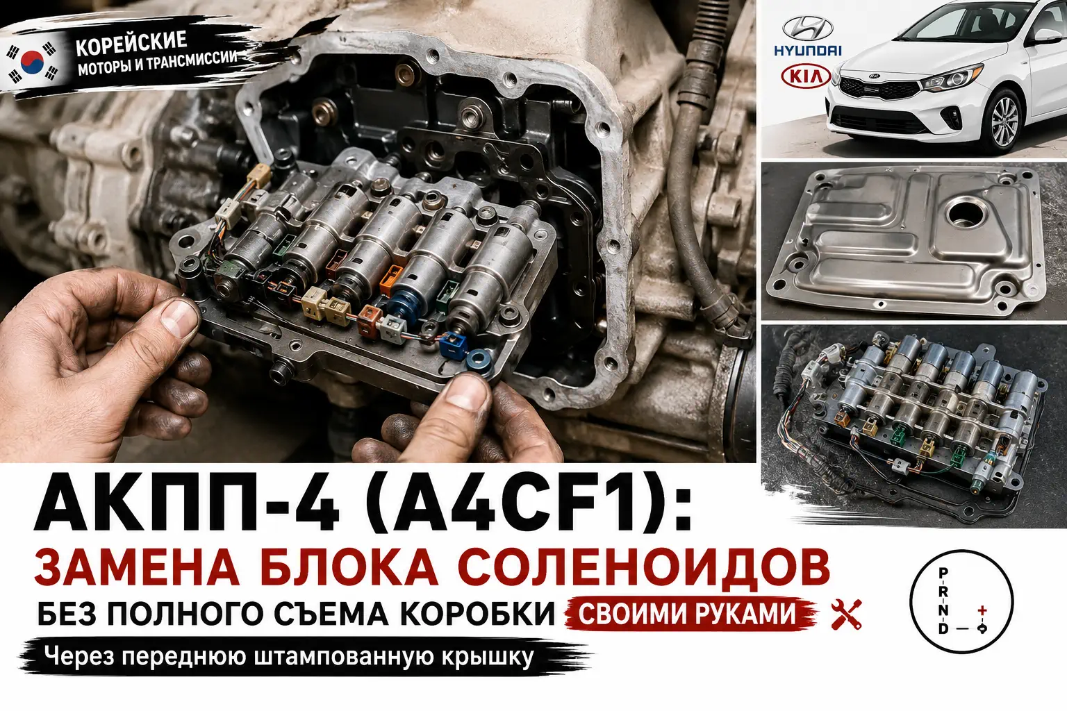

Шаг 2: Демонтаж передней крышки
Это самый ответственный этап. Передняя крышка крепится 12 болтами, и добраться до некоторых из них очень сложно. Вот тут-то и пригодится гибкий удлинитель для трещотки.
  • Отсоедините разъём блока соленоидов. Он находится сбоку от крышки и крепится пластиковым фиксатором. Нажмите на фиксатор и потяните разъём на себя.
  • Открутите болты крепления передней крышки. Их 12 штук: 10 по периметру крышки и 2 внутри (до них сложнее всего добраться). Начинайте с верхних болтов, затем переходите к нижним. Используйте длинный торцевой ключ на 10 мм для труднодоступных болтов.
  • Аккуратно снимите крышку. Она может прикипеть, поэтому можно использовать резиновый молоток, чтобы слегка постучать по ней. Не применяйте силу — крышка штампованная и может деформироваться.
  • Снимите старую прокладку крышки. Она, скорее всего, порвётся, поэтому сразу подготовьте новую.
Вот тут-то и начинается самое интересное. После снятия крышки вы увидите блок соленоидов, прикрученный к гидроблоку. Но прежде чем его снимать, нужно кое-что сделать.

Шаг 4: Демонтаж старого блока соленоидов
Теперь можно приступать к снятию блока соленоидов. Он крепится к гидроблоку пятью болтами (головка на 10 мм).
  • Открутите болты крепления блока соленоидов. Начинайте с крайних болтов, затем переходите к центральным.
  • Аккуратно снимите блок соленоидов. Он может прикипеть, поэтому можно слегка покачать его из стороны в сторону.
  • Проверьте состояние посадочного места блока на гидроблоке. Если есть задиры или коррозия, их нужно устранить.
  • Сравните старый и новый блок соленоидов. Убедитесь, что они идентичны по форме и количеству разъёмов.
Шаг 5: Установка нового блока соленоидов
Установка нового блока — процесс, обратный снятию, но с некоторыми нюансами.
  • Установите новые уплотнительные кольца на соленоиды (если они шли в комплекте с блоком). Смажьте их тонким слоем ATF для лучшей герметизации.
  • Установите новый блок соленоидов на гидроблок. Следите за тем, чтобы он встал ровно, без перекосов.
  • Закрутите болты крепления блока. Затягивайте их крест-накрест, чтобы избежать перекоса. Момент затяжки — 8-10 Н·м.
  • Подключите разъём блока соленоидов. Убедитесь, что фиксатор щёлкнул на месте.
