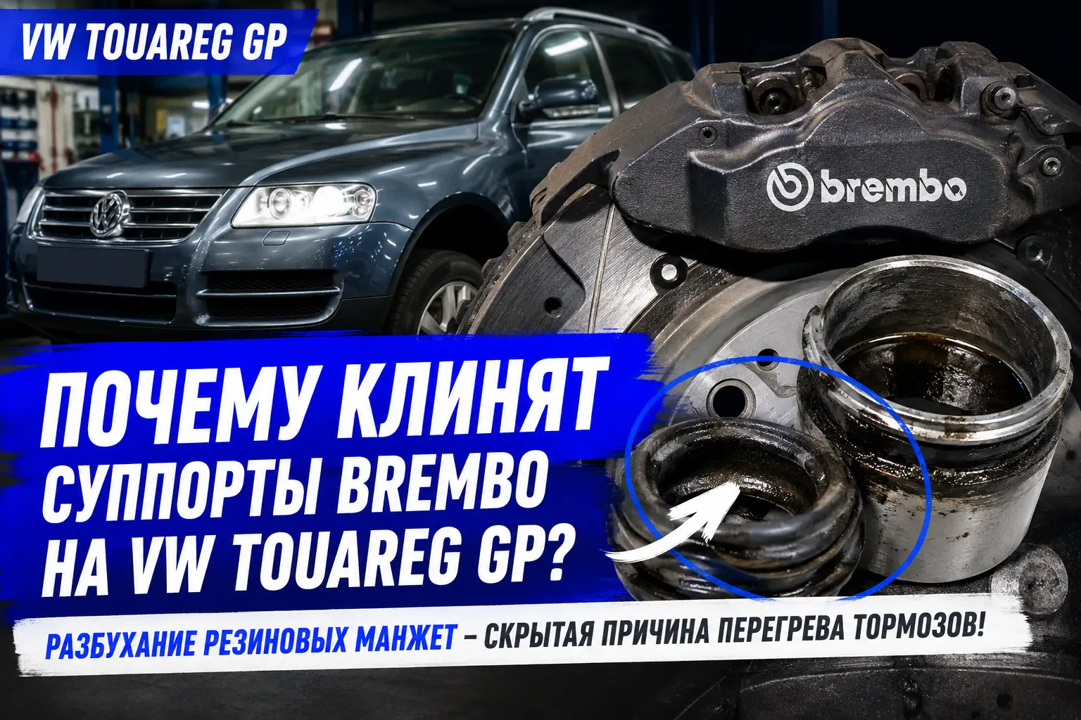

Почему разбухают резиновые манжеты суппортов Brembo
Теперь к сути.
Главная причина клина суппортов Brembo на Touareg GP — деформация и разбухание внутренних уплотнительных манжет поршней.
Звучит скучно. На практике — очень дорого.
Как работает манжета поршня
Внутри суппорта стоит эластичная уплотнительная манжета квадратного сечения. Когда вы нажимаете тормоз:
  • поршень выходит наружу;
  • прижимает колодку;
  • после отпускания педали манжета слегка “оттягивает” поршень назад.
Это микроскопическое движение, но именно оно освобождает колодки от диска.
Когда манжета разбухает:
  • поршень начинает двигаться туго;
  • возврат ухудшается;
  • колодка остаётся поджатой;
  • суппорт перегревается;
  • начинается ускоренный износ.
А дальше эффект снежного кома.
Перегрев → ещё большее разрушение резины → ещё больший клин.

Иногда снимаешь оригинальный суппорт — а манжеты уже похожи на жвачку. Мягкие, разбухшие, липкие. Хотя внешне всё “ещё завод”.

Типичные признаки разбухших манжет
1. Поршень тяжело утапливается
Снимаете колодки, пытаетесь вдавить поршень — а он идёт рывками.
Иногда нужен почти рычаг.
Это плохой знак.
2. После отпускания тормоза колесо крутится туго
Особенно после прогрева.
На холодную всё может быть нормально.
3. Неравномерный износ колодок
Один поршень работает нормально, другой зависает.
В итоге:
  • внутренняя колодка стирается быстрее;
  • диск получает локальный перегрев;
  • появляются вибрации.
4. Пыльники выглядят “надутыми”
Иногда видно, как резина деформируется вокруг поршня.
Но это уже поздняя стадия.

VW Touareg GP и суппорты Brembo: проблема решаемая, если понимать её причину
История с заклиниванием суппортов Brembo на Volkswagen Touareg давно стала классикой среди владельцев этих машин. Но хорошая новость в том, что корень проблемы давно известен — разбухание резиновых манжет и ухудшение хода поршней.
Самое важное — не лечить последствия вслепую. Если суппорт начал греться, колодки стираются неравномерно или машина теряет накат, не стоит ограничиваться заменой колодок. Нужна полноценная диагностика всей тормозной системы.
Качественный ремкомплект, правильная тормозная жидкость, аккуратная сборка и нормальное обслуживание способны вернуть Brembo практически заводскую работу даже на возрастном Touareg GP.
А если у вас уже был опыт ремонта таких суппортов — сравните симптомы. Очень часто проблема оказывается именно там, где её сначала никто не ищет.
