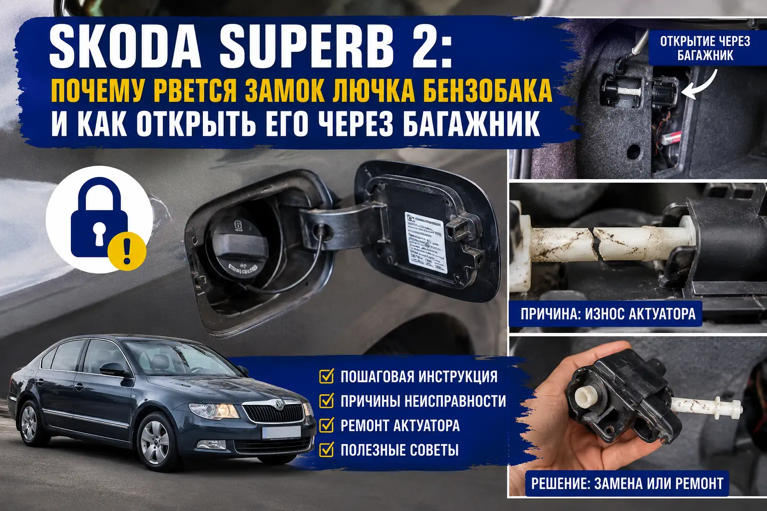

Почему рвется замок лючка бензобака: главные причины
Износ пластикового фиксатора
Самая частая причина.
Внутри актуатора находится пластиковый шток. Со временем он:
  • трескается;
  • стирается;
  • ломается от нагрузки.
Особенно зимой, когда пластик дубеет от мороза.
Я разбирал такой механизм на Superb 2013 года — шток буквально рассыпался в руках. Причем внешне всё выглядело нормально.

Как открыть лючок бензобака через багажник на Skoda Superb 2
А вот теперь — самое полезное.
На Skoda Superb II предусмотрено аварийное открытие лючка бензобака через багажник. И это реально спасает.
Причем многие владельцы годами не знают об этой функции.
Пошаговая инструкция
Шаг 1. Откройте багажник
Даже если лючок заклинил, багажник обычно работает нормально.
Шаг 2. Снимите боковую обшивку слева
Вам нужна левая часть багажника — со стороны бензобака.
Обычно достаточно:
  • отогнуть мягкую обшивку;
  • снять пару пластиковых клипс.
Иногда помогает фонарик — внутри темновато.
Шаг 3. Найдите актуатор лючка
Он выглядит как небольшой пластиковый механизм с проводами.
Рядом будет виден шток блокировки.
Шаг 4. Потяните фиксатор вручную
Аккуратно отведите шток в сторону открытия.
И тут магия — лючок разблокируется.
ВСЁ. Можно заправляться.

Ремонт актуатора лючка бензобака Skoda Superb 2
Теперь главный вопрос: менять или ремонтировать?
Скажу честно — зависит от состояния.
Когда ремонт имеет смысл
Можно попробовать восстановление, если:
  • моторчик жив;
  • сломан только пластиковый шток;
  • нет сильной коррозии;
  • механизм двигается вручную.
Иногда помогает:
  • чистка;
  • новая смазка;
  • замена пластикового элемента.
На практике я несколько раз восстанавливал механизм буквально за час.
Когда лучше сразу менять
Если:
  • актуатор полностью мертв;
  • моторчик не жужжит;
  • внутри ржавчина;
  • корпус треснул;
— лучше ставить новый.
Потому что ремонт превращается в бесконечную лотерею.
