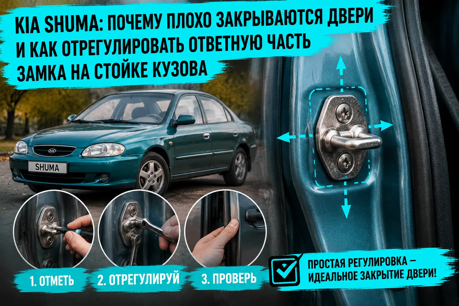

Как отрегулировать ответную часть замка на стойке кузова
Теперь самое главное.
Регулировка замка двери Kia Shuma делается довольно быстро, если соблюдать последовательность.
Подготовка перед регулировкой
Очистите механизм
Сначала обязательно:
  • Протрите скобу.
  • Удалите старую грязь.
  • Смажьте замок.
Иногда после нормальной смазки проблема исчезает сама.
Отметьте текущее положение
Это ОБЯЗАТЕЛЬНО.
Маркером обведите положение ответной части. Тогда всегда сможете вернуть исходную настройку.
Пошаговая регулировка ответной части замка
Шаг 1. Ослабьте крепеж
Не выкручивайте болты полностью.
Нужно только слегка ослабить, чтобы скоба двигалась с усилием.
Шаг 2. Смещайте по миллиметру
Многие двигают скобу слишком сильно. Потом дверь перестает закрываться вообще.
Работайте буквально по 1–2 мм:
  • вверх;
  • вниз;
  • внутрь;
  • наружу.
После каждого движения проверяйте закрытие.
Шаг 3. Проверяйте зазор двери
Смотрите на:
  • равномерность щелей;
  • положение относительно крыла;
  • утопленность двери.
Дверь должна стоять ровно по кузову.
Шаг 4. Финальная затяжка
Когда нашли правильное положение:
  • Плотно затяните болты.
  • Еще раз проверьте закрытие.
  • Прокатитесь по неровной дороге.
Если появился скрип или дребезг — нужна дополнительная коррекция.
В каком направлении двигать ответную часть
Вот здесь часто начинается путаница.
Если дверь торчит наружу
Смещайте скобу немного внутрь салона.
Но аккуратно. Иначе дверь начнет слишком сильно прижимать уплотнитель.
Если дверь провисла
Поднимайте ответную часть вверх.
Но! Только если петли еще живые.
Если петли сильно разбиты, регулировка даст временный эффект.
Если дверь трудно открывается после закрытия
Скорее всего, скоба слишком глубоко утоплена.
Нужно немного подать ее наружу.
