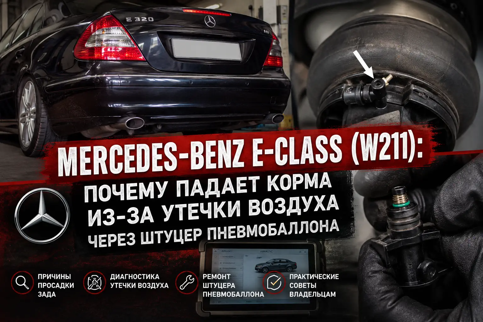

Когда у Mercedes-Benz Mercedes-Benz E-Class (W211) внезапно «приседает» задняя часть — особенно после ночной стоянки — владельцы обычно начинают с тревожной мысли: «Все, умерла пневма». И это логично. Машина буквально ложится кормой на асфальт, а утром встречает владельца печальным силуэтом. Но вот что интересно: далеко не всегда проблема в самом пневмобаллоне, компрессоре или блоке клапанов. На практике — и я это видел десятки раз — виновником оказывается маленькая, почти незаметная деталь: штуцер пневмобаллона.
Мелочь. Пластиковый или латунный фитинг. Размером с палец. Но именно через него система может терять давление, а вместе с ним — и правильный дорожный просвет.

Почему именно штуцер становится слабым местом
Штуцер — это соединительный элемент между:
  • воздушной магистралью;
  • пневмобаллоном.
Через него проходит весь воздух под давлением.
И вот что происходит с возрастом автомобиля:
1. Стареет уплотнительное кольцо
Резина дубеет.
Она уже не обжимает трубку как раньше.
Появляется микрощель.
Через нее воздух медленно уходит.
Ночью этого достаточно, чтобы за 6–8 часов машина «села».
2. Пластик штуцера трескается
Это очень частая история.
Особенно зимой.
Температурные перепады делают пластик хрупким.
Достаточно небольшого удара камнем или перекоса — и появляется микротрещина.
Ее даже не видно глазом.
Но система ее «чувствует».
3. Коррозия посадочного места
На старых W211 это уже классика.
Влага + реагенты = окисление.
Посадочное место теряет герметичность.
И снова — утечка.

Реальный случай из практики
Приехал ко мне W211 E320.
Жалоба:
«Менял баллон полгода назад, снова падает зад».
Владелец уже был готов покупать новый пневмобаллон.
Стоимость — около 400 евро.
Сняли колесо.
Сбрызнули штуцер мыльной водой.
Через 5 секунд — пузырь.
Проблема — уплотнительное кольцо за 4 евро.
Замена заняла 15 минут.
И всё.
