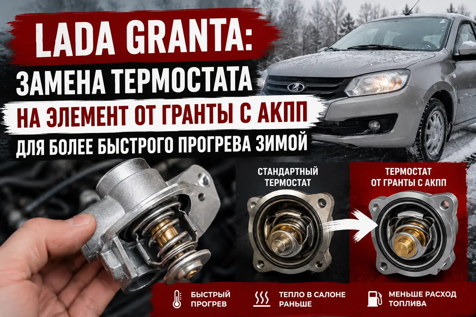

И вот тут появляется решение — установка термостата от версии Granta с АКПП.
Почему именно от автомата? Потому что инженеры АвтоВАЗа изначально сделали эту систему чуть «горячее». АКПП критичнее к температурному режиму, поэтому термостат там рассчитан на более быстрый и стабильный прогрев.
И что интересно: эта деталь практически bolt-on. То есть ставится без глобального колхоза.
Чем отличается термостат от Granta с АКПП
Главное отличие — температура начала открытия клапана.
У стандартных версий Granta термостат обычно начинает открываться примерно на 82–85 °C. Версия для АКПП держит температуру выше — около 88–92 °C.
Разница вроде бы небольшая. Всего несколько градусов. Но зимой она ощущается ОЧЕНЬ сильно.

Какой термостат выбрать для Lada Granta
Самый популярный вариант — оригинальный термостат от версии с АКПП.
Также владельцы часто ставят:
  • Luzar;
  • Vernet;
  • Gates;
  • Wahler.
На что смотреть при покупке
Температура открытия
Оптимально — 88 °C или 92 °C.
Качество корпуса
Корпус должен быть ровным, без заусенцев и кривой обработки.
Уплотнения
Плохая прокладка — это будущая течь антифриза.
Репутация бренда
Лучше один раз купить нормальную деталь, чем зимой снова лезть под капот.
