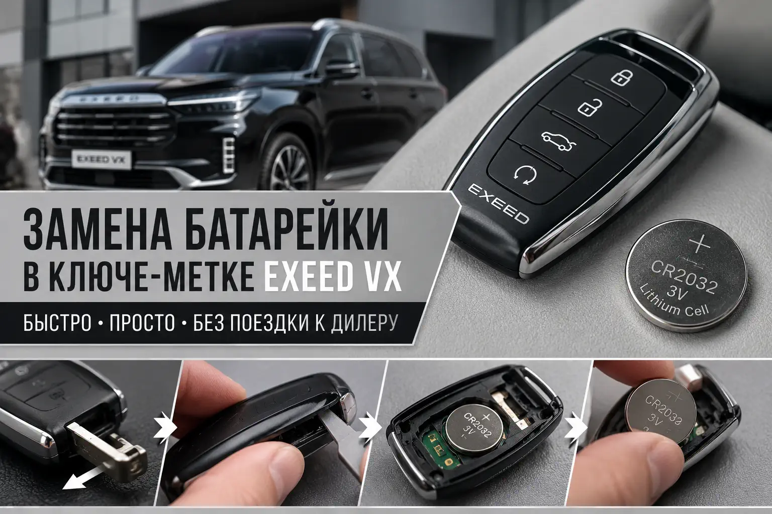

Замена батарейки в ключе Exeed VX: пошаговая инструкция
Теперь к практике. Сам процесс занимает около 5 минут.
Что понадобится
Минимальный набор:
  • новая батарейка CR2032;
  • пластиковая лопатка или тонкая монета;
  • сухие руки;
  • немного аккуратности.
И всё. Никаких программаторов, компьютеров и «танцев с бубном».
Шаг 1. Достаём механический ключ
На корпусе брелока есть фиксатор.
Что делаем:
  • Нажимаем кнопку.
  • Вытягиваем аварийный металлический ключ.
  • Откладываем его отдельно.
Вот тут многие впервые понимают, что внутри вообще есть обычный ключ. А он, между прочим, способен спасти в случае полной разрядки аккумулятора автомобиля.
Шаг 2. Аккуратно раскрываем корпус
После извлечения металлического ключа появляется паз.
Дальше:
  • вставляем пластиковую лопатку;
  • слегка проворачиваем;
  • корпус разделяется на две части.
Главное — без фанатизма. Я видел брелоки, вскрытые отвёрткой... зрелище печальное. Царапины, трещины, сломанные фиксаторы.
Пластик у Exeed VX нормальный, но грубую силу не любит.
Шаг 3. Извлекаем старую батарейку
Батарейка находится в посадочном месте под контактной пластиной.
Что важно:
  • запомните полярность;
  • плюс обычно смотрит вверх;
  • не трогайте контакты мокрыми руками.
Маленький лайфхак. Если батарейка сидит плотно, не ковыряйте её ножом. Лучше слегка постучать корпусом по ладони — часто элемент выходит сам.
Шаг 4. Устанавливаем новую батарейку
Вставляем новую CR2032 точно так же, как стояла старая.
Проверяем:
  • батарейка сидит плотно;
  • контакты не погнуты;
  • корпус закрывается без усилия.
Иногда люди случайно ставят элемент вверх ногами. После этого начинается паника: «Ключ сломался!» Хотя проблема решается за 10 секунд.
Шаг 5. Собираем ключ обратно
Соединяем половинки корпуса до щелчка.
После этого:
  • Вставляем механический ключ обратно.
  • Проверяем кнопки.
  • Подходим к машине и тестируем доступ.
Обычно всё начинает работать сразу.
