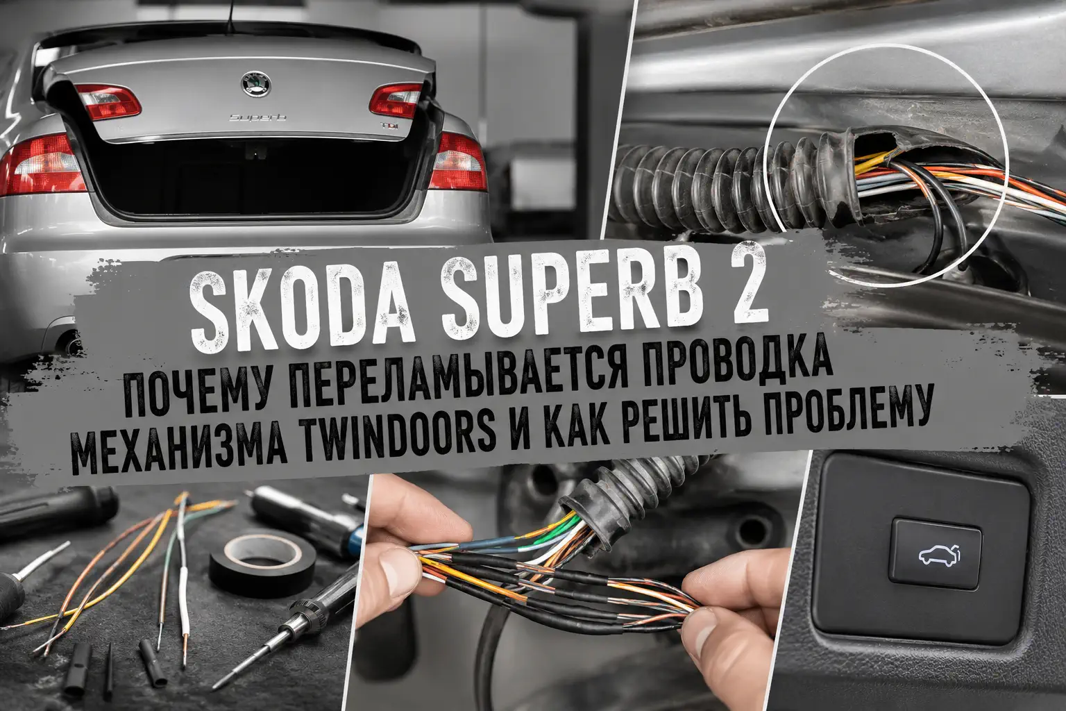

А теперь представьте: каждый раз при открытии багажника жгут проводов сгибается практически в одном и том же месте. Зимой пластик дубеет. Летом внутри жарко. Добавьте влагу, вибрации и возраст автомобиля. Получается идеальная среда для усталости металла.
Самое слабое место? Резиновая гофра между крышкой багажника и кузовом.
Именно там провода буквально переламываются внутри изоляции.
Причем внешне всё может выглядеть идеально. Вот это особенно бесит. Снаружи провод целый, а внутри — две жилы держатся «на честном слове».

Шаг 1. Осмотрите резиновую гофру
Открываем багажник.
Аккуратно оттягиваем гофру.
И смотрим состояние проводов.
Если видите:
  • трещины изоляции;
  • надрывы;
  • заломы;
  • зеленый налет;
  • жесткие участки —
значит проблема уже рядом.

Как ремонтировать проводку правильно
Нормальный ремонт проводки Twindoors выглядит иначе.
Используйте мягкий многожильный провод
Это критично.
Жесткий провод снова переломится.
Лучше брать автомобильный силиконовый провод с хорошей гибкостью.
Делайте вставку длиннее
Не ремонтируйте «точка в точку».
Нужно распределить изгиб по большей длине.
Обычно вставляют участок 10–15 см.
Только пайка или качественные обжимы
Скрутки — временная мера.
Лучше:
  • пайка с термоусадкой;
  • профессиональные обжимные гильзы.
Не делайте толстый жгут
После ремонта провода должны свободно двигаться внутри гофры.
Это важно.
Слишком толстый жгут снова создаст напряжение.
