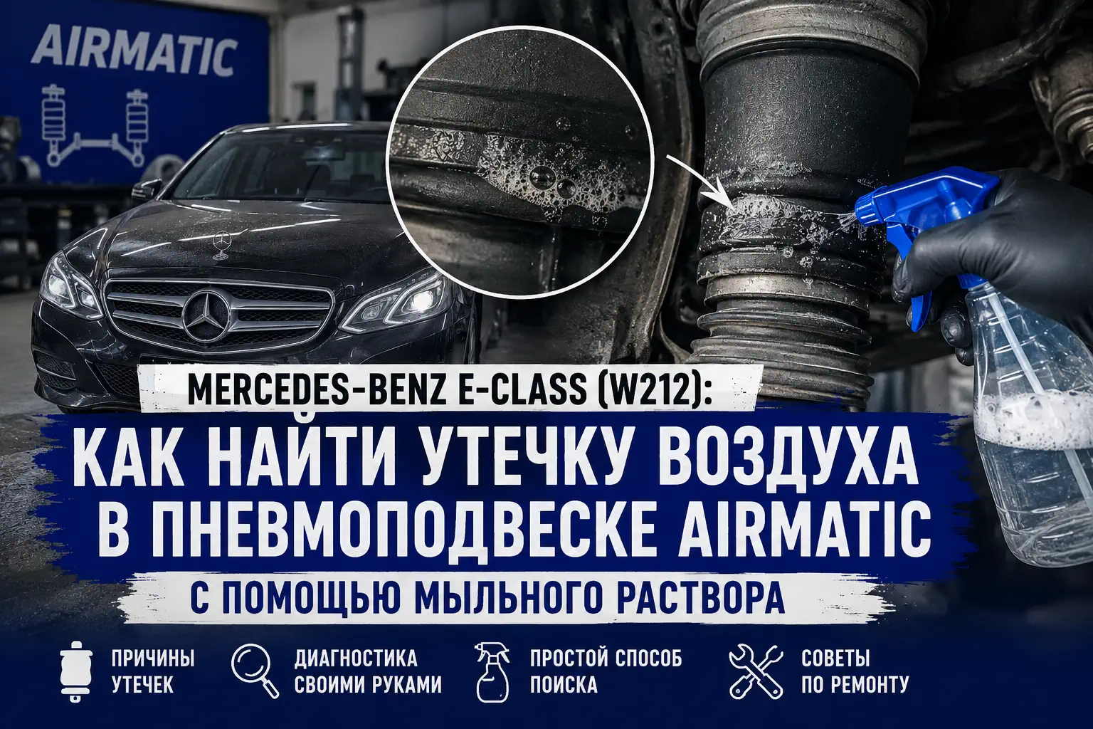

Как найти утечку воздуха в пневмобаллоне Mercedes W212: пошаговая инструкция
Шаг 1. Поднимите автомобиль
Лучше использовать:
  • подъемник;
  • яму;
  • эстакаду.
На домкрате работать неудобно и небезопасно.
Важно:подвеска должна находиться в рабочем положении. Не допускайте полного вывешивания колеса — иначе складки баллона расправятся, и мелкая трещина может «спрятаться».
Шаг 2. Очистите баллон
Это ОБЯЗАТЕЛЬНО.
Грязь мешает увидеть пузырение. А иногда сама трещина скрывается под слоем песка и реагентов.
Используйте:
  • мягкую щетку;
  • воду;
  • очиститель без агрессивной химии.
Не надо тереть металлической щеткой — можно сделать хуже.
Шаг 3. Нанесите мыльный раствор
Обрабатываем:
  • весь пневмобаллон;
  • складки;
  • нижнюю часть;
  • фитинги;
  • соединения магистралей.
Не жалейте раствора.
Шаг 4. Наблюдайте
Если есть утечка:
  • появляются мелкие пузырьки;
  • пена начинает «дышать»;
  • иногда слышно легкое шипение.
Микротрещины могут проявляться не сразу. Иногда приходится ждать 2–3 минуты.
У меня был случай на E350 CDI: трещина проявлялась только при определенном положении подвески. Пока не покачали машину руками — ничего не было видно.
Шаг 5. Проверьте все углы автомобиля
Ошибка многих владельцев — остановиться после обнаружения одной проблемы.
А ведь утечек может быть несколько.
Особенно если баллоны старые.
