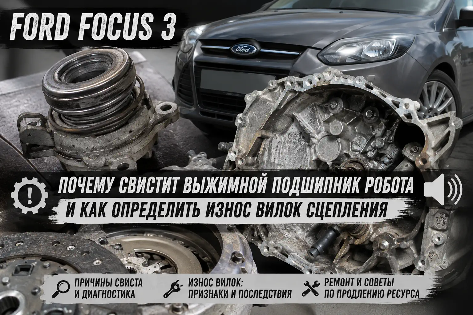

Почему свистит выжимной подшипник PowerShift на Ford Focus 3
Для начала — коротко о конструкции. На Ford Focus 3 установлен робот PowerShift DPS6 с двумя сцеплениями. Система сложнее обычной механики, но принцип работы знакомый: есть сцепление, есть выжимной механизм, есть вилки выключения.
Когда выжимной подшипник начинает изнашиваться, появляется характерный звук:
  • свист;
  • металлическое шуршание;
  • писк при переключении передач;
  • гул на холостом ходу;
  • вибрация при трогании.
Иногда звук появляется только на холодную. Иногда — наоборот после долгой езды в пробке.
Основные причины свиста выжимного подшипника
1. Естественный износ
Самый банальный вариант. Подшипник работает постоянно и испытывает высокие нагрузки.
На практике ресурс выжимного PowerShift обычно составляет:
| Условия эксплуатации | Средний ресурс |
| Спокойная трассовая езда | 140–170 тыс. км |
| Город с пробками | 80–120 тыс. км |
| Агрессивный стиль | 60–90 тыс. км |
И да, московские пробки убивают PowerShift заметно быстрее. Проверено лично.
2. Перегрев сцепления
Частая история. Водитель держит автомобиль на уклоне педалью газа, робот постоянно поджимает сцепление, температура растет — смазка внутри подшипника деградирует.
После этого появляется тот самый сухой свист.
Особенно часто проблема встречается летом. Жара, пробка, кондиционер… коробка буквально «варится».
3. Попадание грязи и пыли
На Focus 3 это тоже бывает. Особенно после неграмотного ремонта.
Однажды видел машину после «гаражного» сервиса, где при замене сцепления внутрь попала пыль от старого диска. Через 10 тысяч километров подшипник начал выть как турбина самолета.
4. Износ вилок выключения сцепления
А вот это уже интереснее.
Когда вилки PowerShift изнашиваются, выжимной начинает работать с перекосом. Нагрузка распределяется неправильно — появляется шум, вибрация и ускоренный износ.
Именно поэтому менять только выжимной подшипник без проверки вилок — плохая идея.
