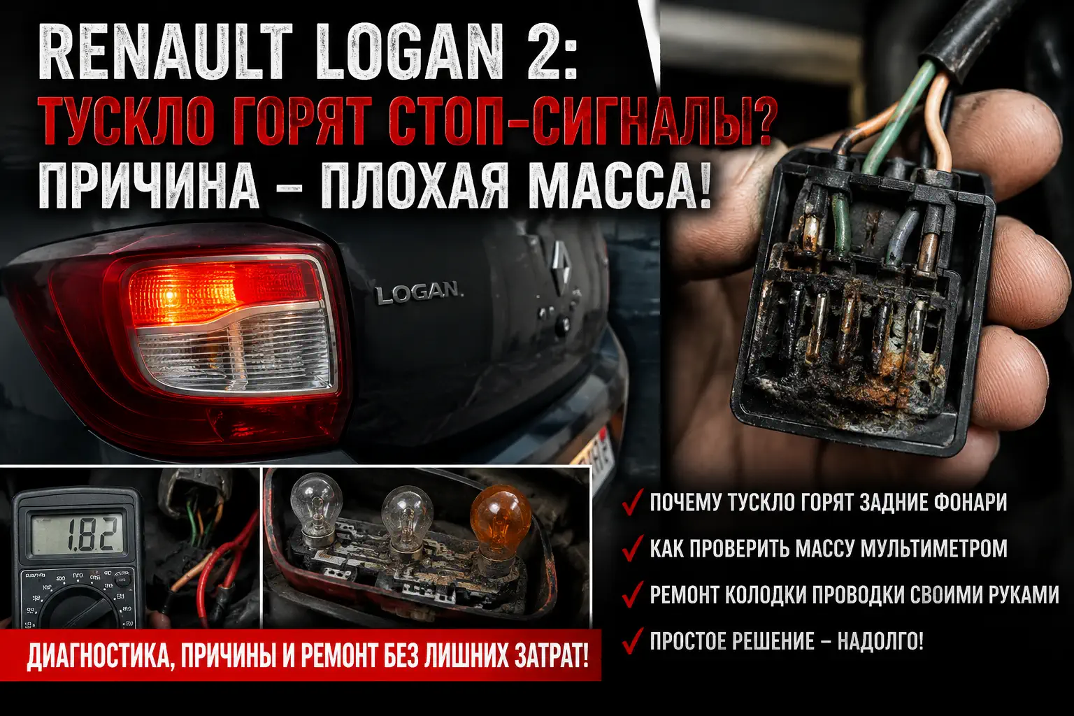

Что обычно видно
На проблемных машинах я регулярно наблюдаю:
  • потемневший контакт;
  • зелёный налёт;
  • подплавленный пластик;
  • ослабленный пин массы;
  • запах подгоревшей проводки.
Особенно страдает контакт «минуса». Он принимает на себя нагрузку сразу нескольких ламп, поэтому при плохом соединении начинает греться.
Кстати... если пластик уже поплыл — просто зачистить контакт недостаточно. Через месяц-два проблема вернётся.

Как правильно проверить массу мультиметром
Если хотите подтвердить диагноз точно — без мультиметра не обойтись.
Проверка падения напряжения
Вот самый правильный способ.
Алгоритм:
  • Включаете стоп-сигналы.
  • Один щуп мультиметра — на массу фонаря.
  • Второй — на кузов автомобиля.
  • Смотрите показания.
В идеале:
  • 0–0,1 В — отлично;
  • 0,2–0,5 В — уже нехорошо;
  • выше 0,5 В — проблема почти гарантирована.
На одном Logan 2 я измерял почти 2 вольта потерь. ДВА! Неудивительно, что лампы светили как свечки в банке.

Потому что проблема накопительная.
С годами:
  • контакты окисляются;
  • сопротивление растёт;
  • нагрев усиливается;
  • пластик стареет;
  • соединение ослабевает.
Получается замкнутый круг:плохой контакт → нагрев → ещё хуже контакт → ещё больше нагрев.
И однажды водитель замечает, что задние фонари Renault Logan 2 при нажатии на тормоз светят тускло.
Что делать прямо сейчас, если стопы уже тусклые
Без паники. Алгоритм простой.
Быстрый план действий
  • Проверить обе лампы.
  • Осмотреть колодки фонарей.
  • Проверить массу мультиметром.
  • Исключить перегрев контактов.
  • При необходимости заменить разъём.
И главное — не откладывать.
Потому что стоп-сигналы — это не косметика. Это ваша безопасность.
Renault Logan 2: как навсегда забыть о тусклых стоп-сигналах
Плохая масса в колодке проводки — одна из самых распространённых причин, почему на Renault Logan 2 тускло горят задние фонари при нажатии на тормоз. И хорошая новость в том, что проблема вполне решаемая. Без дорогой электроники, без сложной диагностики и без магии.
Главное — не ограничиваться временными мерами. Если контакт уже перегревался, лучше сразу делать нормальный ремонт: менять колодку, восстанавливать проводку и защищать соединения от влаги.
Из практики скажу так: после качественного ремонта владельцы обычно забывают о проблеме на много лет. А машина снова начинает светить как положено — ярко, стабильно и безопасно.
Если сталкивались с похожими симптомами на Logan 2 — не тяните с проверкой. Иногда один маленький контакт может испортить гораздо больше, чем кажется на первый взгляд.
