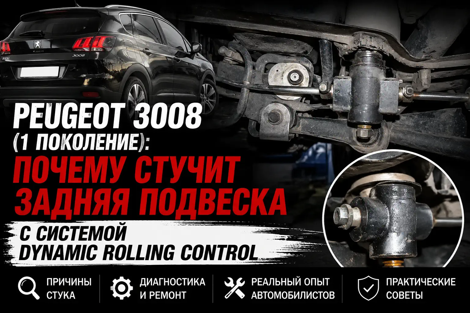

Как устроена задняя подвеска Peugeot 3008 с Dynamic Rolling Control
Система Dynamic Rolling Control устанавливалась на определенные версии Peugeot 3008 первого поколения и была призвана уменьшить крены кузова в поворотах. Французы хотели совместить комфорт мягкой подвески и устойчивость почти как у кроссоверов классом выше.
Получилось... необычно.
Вместо обычной схемы задних амортизаторов здесь используется дополнительный центральный гидравлический узел. Его иногда называют:
  • центральный гидроклапан;
  • гидроцилиндр Dynamic Rolling Control;
  • компенсатор крена;
  • центральный демпфер.
Суть системы проста:
  • при прохождении поворота нагрузка перераспределяется;
  • гидравлический блок ограничивает крен кузова;
  • автомобиль становится устойчивее.
На трассе это реально ощущается. Особенно на скорости 110–130 км/ч. Peugeot 3008 I с исправной системой идет очень собранно — без раскачки и валкости. Я однажды перегонял такой автомобиль из Минска в Москву и поймал себя на мысли, что французский кроссовер рулится почти как большой хэтчбек. Неожиданно, да.
Но есть нюанс.
С возрастом центральный гидроклапан начинает изнашиваться. Появляются:
  • люфты;
  • внутренние утечки;
  • стук штока;
  • разбивание креплений;
  • потеря давления внутри системы.
И тогда задняя подвеска Peugeot 3008 начинает «разговаривать» на каждой яме.
