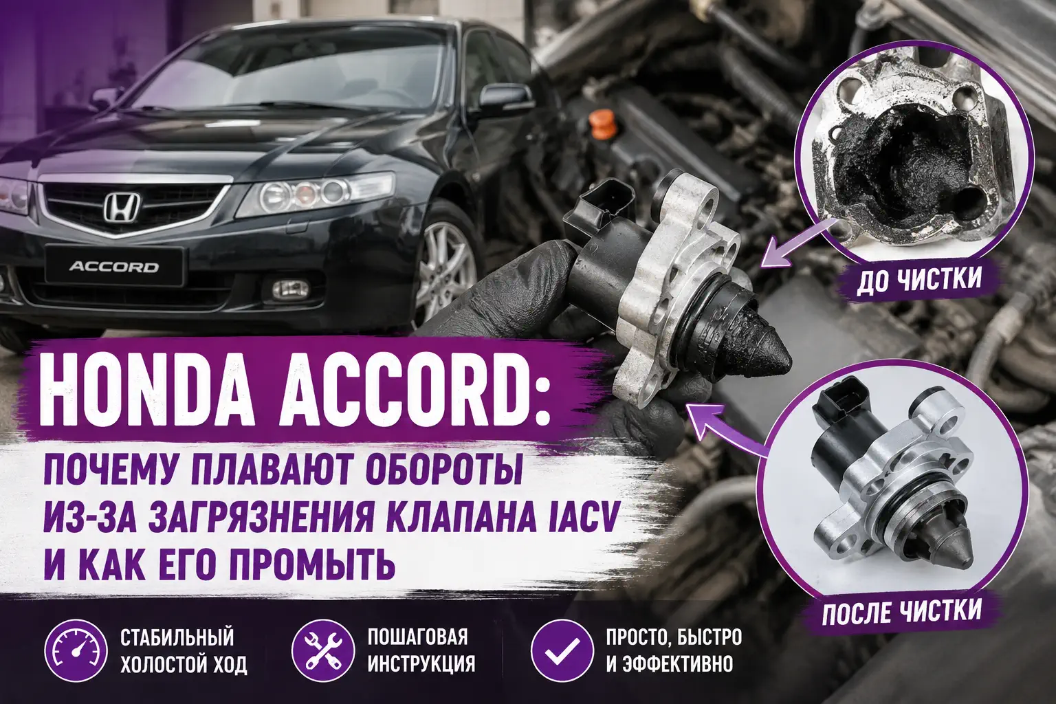

Шаг 4. Осмотрите внутренности
Типичная картина:
  • густой чёрный налёт;
  • масляная плёнка;
  • закоксованные каналы.
Шаг 5. Промойте клапан
Обильно распыляем очиститель.
Дальше:
  • ждём пару минут;
  • мягкой щёткой удаляем нагар;
  • повторяем процедуру несколько раз.
ВАЖНО:
  • не царапайте шток;
  • не используйте металлические предметы;
  • не пытайтесь силой двигать механизм.
Шаг 6. Просушите
Дайте узлу полностью высохнуть.
Минут 15–20 обычно хватает.
Шаг 7. Установите обратно
Собираем всё в обратном порядке.
