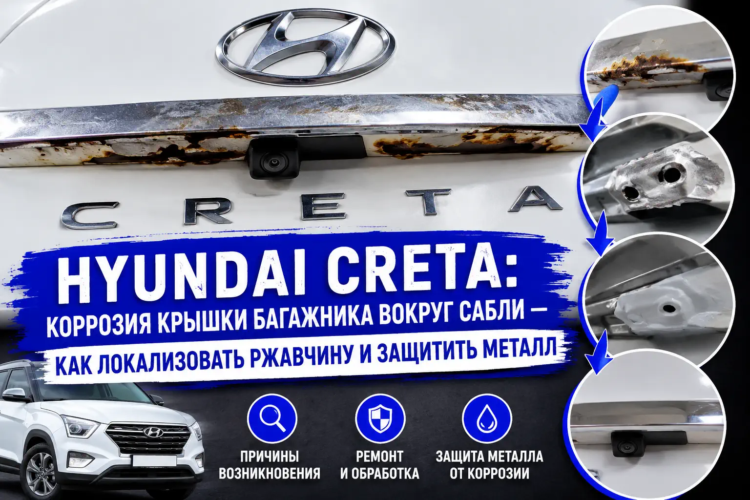

Почему на Hyundai Creta появляется коррозия вокруг сабли
Проблема выглядит локальной, но причин у неё несколько. И они накладываются друг на друга.
Конструкция декоративной сабли
На Hyundai Creta декоративная хромированная накладка крепится к крышке багажника через отверстия и пластиковые клипсы. Под ней постоянно скапливается:
  • вода;
  • дорожная соль;
  • песок;
  • грязь;
  • реагенты.
Причём вентиляция там практически отсутствует. Получается мини-парник для коррозии.
Особенно страдают:
  • зона возле камеры заднего вида;
  • места крепления сабли;
  • нижняя кромка отверстий под клипсы;
  • область над номерным знаком.
Снаружи всё выглядит прилично. А внутри металл уже начинает окисляться.
Слабая герметизация креплений
На нескольких Creta, которые приезжали ко мне на осмотр перед покупкой, герметик под клипсами был нанесён откровенно посредственно. Где-то его не хватало, где-то он уже рассохся. Влага спокойно попадала под краску.
Именно поэтому коррозия крышки багажника Hyundai Creta часто стартует изнутри.

Как понять, что ржавчина уже появилась
Проблема в том, что первые признаки выглядят безобидно.
Многие владельцы думают:«Да это просто грязь под хромом».
А потом через полгода получают вздутую краску.
Первые симптомы коррозии
Обратите внимание на:
  • маленькие пузырьки краски;
  • рыжие точки возле сабли;
  • потемнение вокруг камеры;
  • шершавость лака;
  • белёсые разводы под накладкой;
  • вздутие краски у клипс.
Иногда появляется характерная тонкая рыжая полоска снизу сабли. Это уже тревожный сигнал.

Как локализовать ржавчину на ранней стадии
Если успеть вовремя, можно избежать серьёзного кузовного ремонта.
И это хорошие новости.
Поверхностная коррозия
Если ржавчина выглядит как:
  • рыжий налёт;
  • мелкие точки;
  • лёгкое вспучивание,
обычно достаточно локальной обработки.
Что делаем
  • Удаляем рыхлую ржавчину.
  • Зачищаем участок.
  • Обрабатываем преобразователем.
  • Грунтуем.
  • Подкрашиваем.
  • Защищаем лаком.
