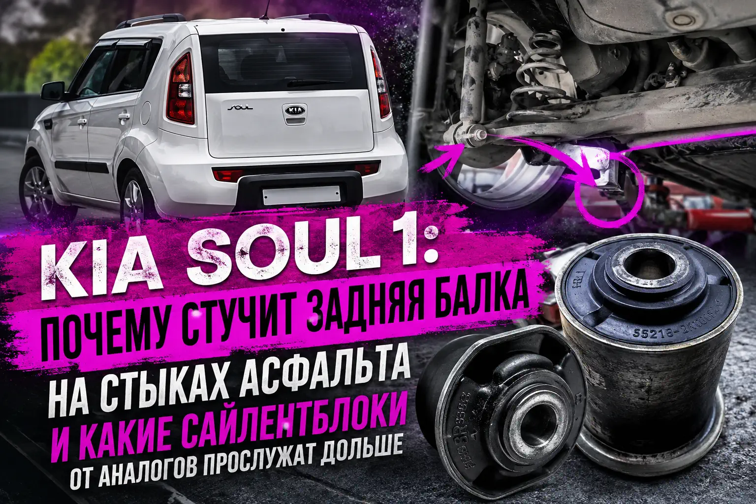

Почему стучит задняя балка Kia Soul 1 на стыках и мелких неровностях
Начнём с главного. В большинстве случаев источник стука — сайлентблоки задней балки Kia Soul 1.
Конструкция здесь простая: полузависимая балка крепится к кузову через два крупных резинометаллических сайлентблока. Со временем резина теряет эластичность, появляются микротрещины, а внутренняя втулка начинает смещаться при нагрузке.
На ямах подвеска может работать тихо. А на коротких резких стыках — появляется удар. Почему? Потому что именно на мелких высокочастотных колебаниях изношенный сайлентблок уже не гасит вибрацию, а передаёт её в кузов.

Какие сайлентблоки задней балки Kia Soul 1 служат дольше оригинала
Вот тут начинается самое полезное. Потому что оригинальные сайлентблоки Hyundai/Kia — не всегда лучший вариант по ресурсу.
Средний срок службы оригинала:
  • 70–100 тысяч км в городе;
  • 50–70 тысяч км на плохих дорогах.
Причём на машинах с жёсткой эксплуатацией они иногда начинают постукивать уже через 40 тысяч.
Я перепробовал несколько вариантов — и на своей машине, и на клиентских Soul. Разница огромная.
Лучшие аналоги сайлентблоков для Kia Soul 1
